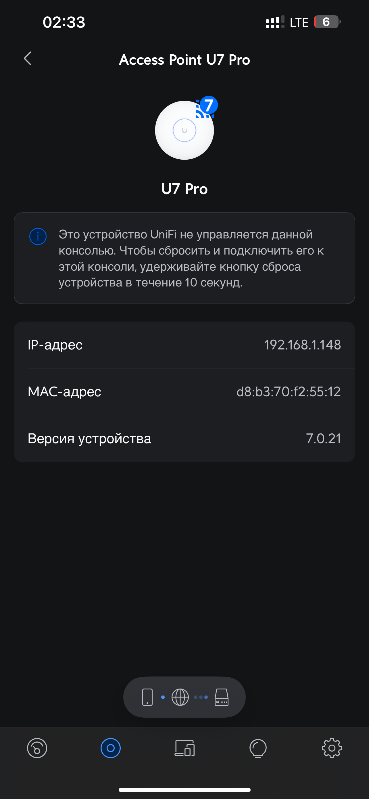

Доброго времени суток , бьюсь уже 3 сутки , не получается добавить в сеть точку доступа U7 pro , пишет что не управляется данной консолью сбросьте нажатием на reset 10 секунд , сбрасывал но не помогает , опять включается и опять пишет сбросьте , помогите решить данную проблему

"managed by other"? - Управляется другой консолью, ранее точка был привязана к другому unifi контроллеу и не была корректно от него отсоеденина.
Значит не сбросили.
Раздающее DHCP - устройство есть? Если нет, после сброса адрес должен стать 192.168.1.20.
Пишете версию контроллера или чем настриваете (и версию прошивки настраевомого).

Ну я точку покупал новую , но упаковка была вскрыта , может быть кто то ее зачем то доставал и проверял , если даже ее добавляли , разве сброс не решает проблему ?

Версия контроллера 3.1.16

Это версия Unifi OS или прошивки UDM Pro.
Нужна версия контроллера (Unifi Network Application) и версия прошивки U7 pro.
Решает,
Значит не сбросили.
6.589
391
Нужна версия контроллера, которая всего лишь программа работающая в операционной системе UDM. Версия системы ничего не говорит, так как версия контроллера может быть разной (в опредленных пределах) и некоторые не поддерживают точки U7.

Контроллер устарел и не понимает точку.
Нужно:
UniFi NetworkVersion 8.0.26 and later
UniFi OSVersion 3.2 and later

Зайдите на UDM и выполняйте подключение и настройку с него.
6.589
391
Тутт прочитайте:
еще root/ubnt, ui//ui.
Если не пустит, значит с прошлого подключения к контроллеру запомнила настройки (они в контроллере задаются).
А вообще сначала обновите контроллер: https://www.ui.com/download

Пытаюсь обновить UDM через ssh на последнем этапе на команду ubnt-upgrade пишет command not found
