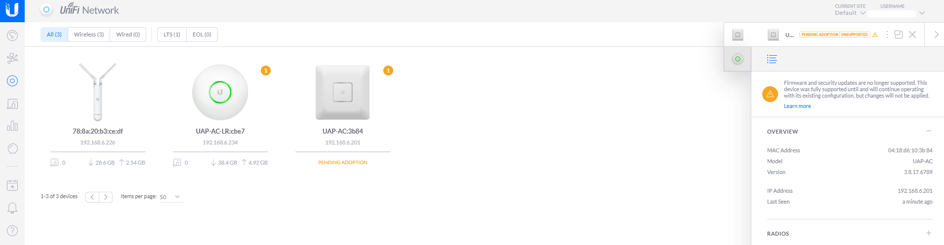

Сегодня купил новый unifi UAP AC хотел подключить но не получается обновил uap ac до последней версии 3.8.17 пишет pending adoption но не появляется кнопка Adopt версия контроллер 6.0.41 (Build: atag_6.0.41_14327)
Помогите как мне добавить точку в контроллер

Если именно UAP-AC, то: https://help.ui.com/hc/en-us/articles/360012192813#faq-device-gen
и не будет работать, особенно с 6 версией контроллера. И да это у Вас последняя версия прошивки для Вашей модели. На остальных менялась внутренняя платформа, с версии 4.хх

UniFi Controller 5.6.x (версия прошивки 3.8.x) будет выпуском LTS для моделей UAP-AC и UAP-AC-Outdoor.
UniFi Controller 5.7+ не поддерживает модели UAP-AC и UAP-AC-Outdoor.
Вряд-ли откат контролёра будет хорошим решением.
Отдельный контроллер для этой точки.
Ну всякий меш вряд-ли будет работать.
P. S: И вообще хватит покупать старье с авито за бешеные деньги. Первое поколение очень дорого продают, не зная что точкам пришёл конец.

Вернуть покупателю или продать, других вариантов действительно нет, как выше написали.
Все-таки умудрялись работать аж до 5.11, но 6 версия - уже всё.

Нет, контроллеры не объединяются и точка задопченная на одном контроллере не может управляться другим.
Я купил с официального магазина могу вернуть обратно ?
Вероятно, вроде в течении 14 дней можно вернуть. (Чек или накладная возможно понадобятся).
