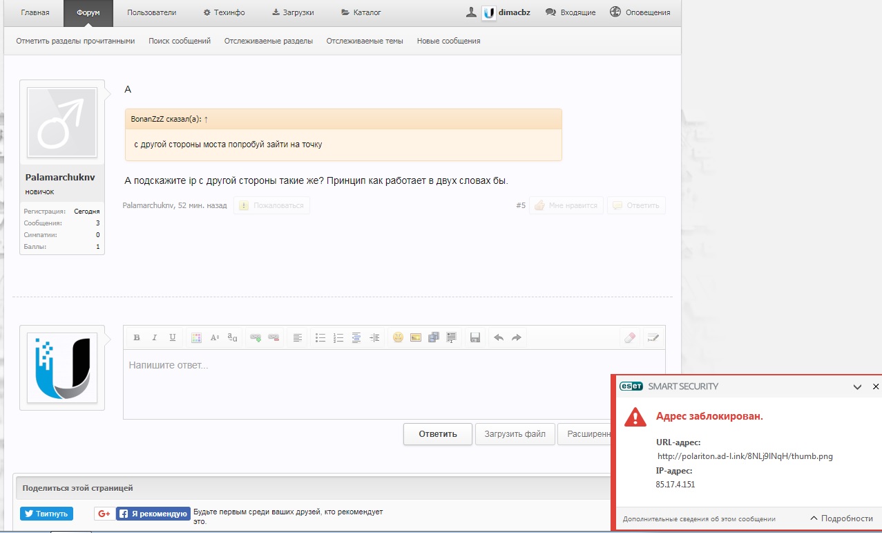

А зачем вы картинку с Вирусом в 1-ом посте прикрепляете?
