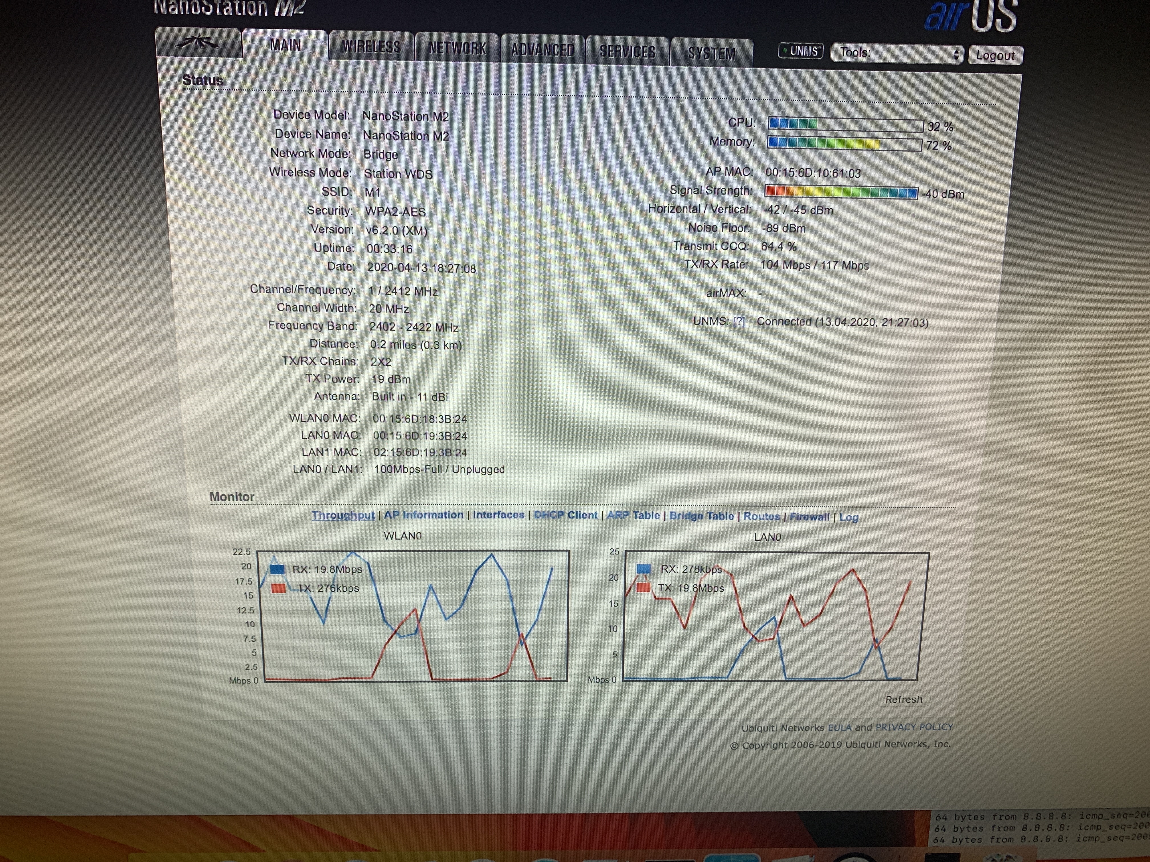

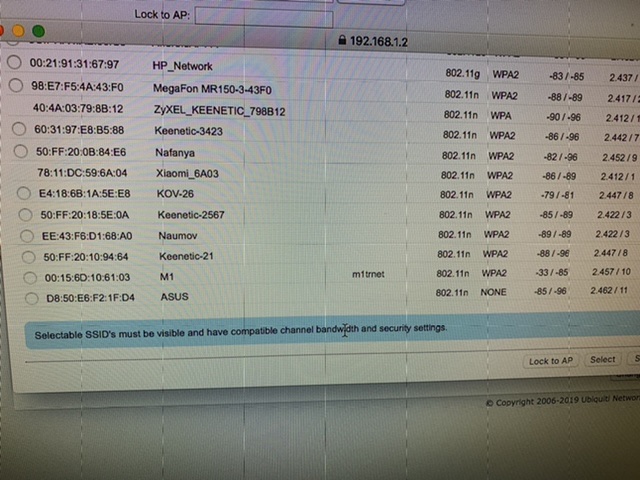

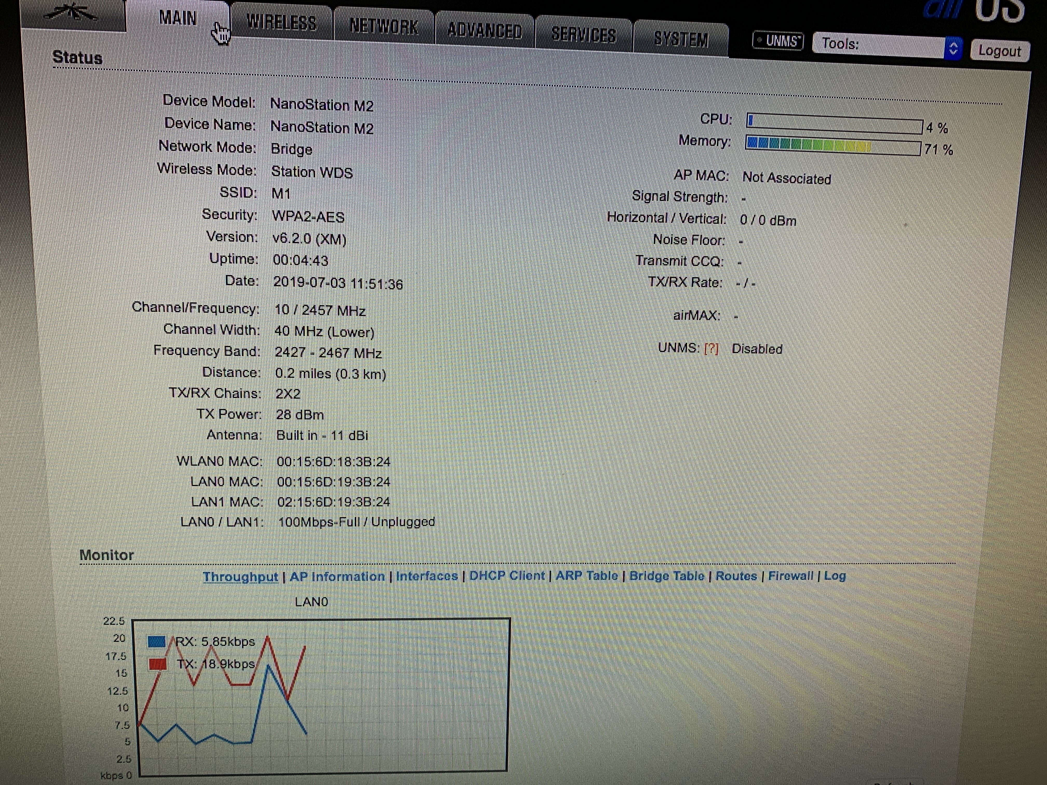

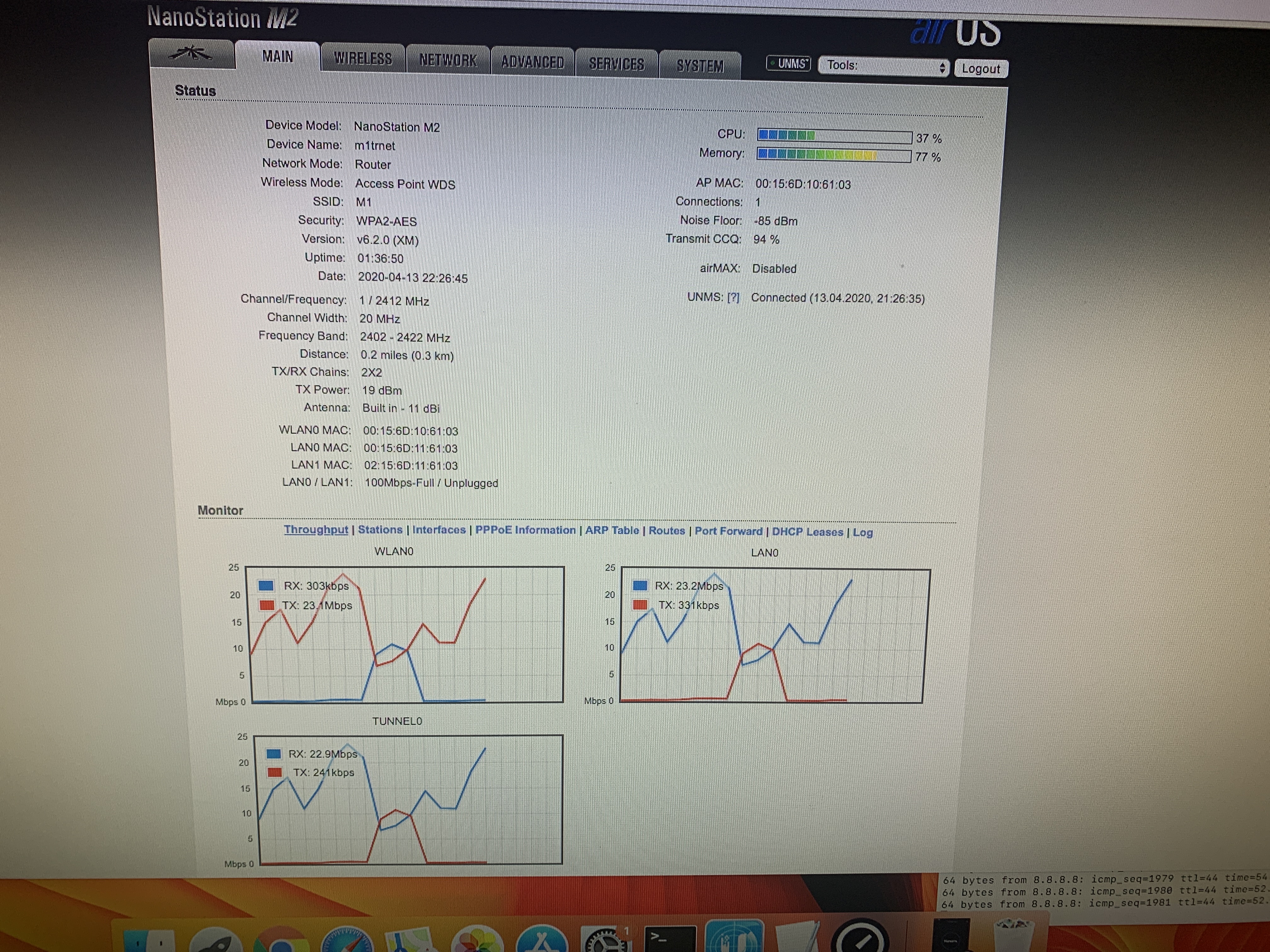

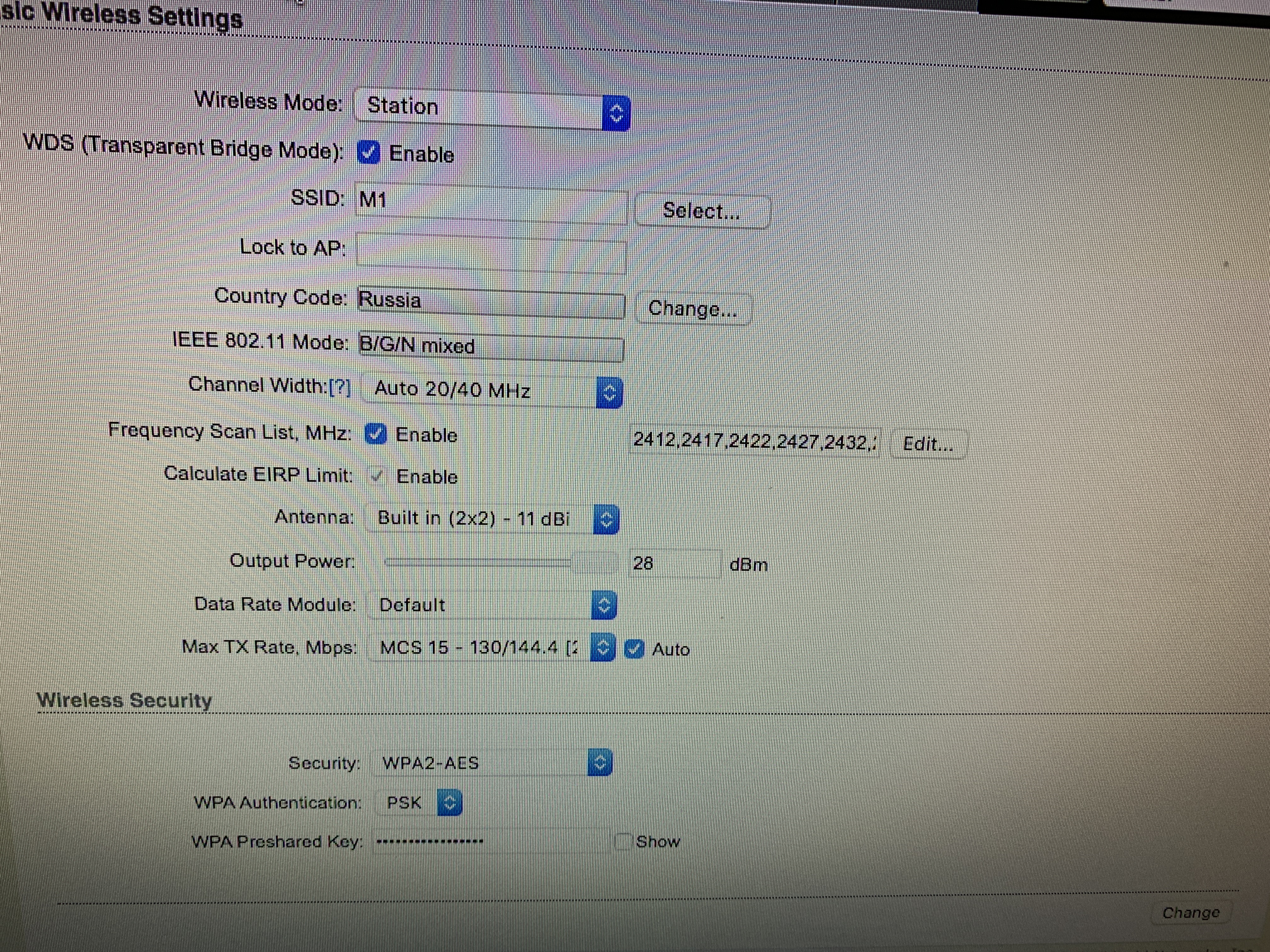

Добрый день!
Есть проблема.
Есть линк 300 метров nsm2 - nsm2
Одна точка в режиме АР другая в режиме station
Линк был.
В какой-то момент пропадает линк и больше станция к АР не подключается, причём видит ее в поиске.
АР точно работает.
предполагаю что глюк в 40мгц на АР.
Как подключить станцию к АР , есть ли какие нибудь хитрые Настройки для станции, что бы победить этот глюк.?
![7227](/forum/data/attachments/6/6398-401d264a87ef8b7dd4bfdaedae1b56ec.jpg)
![7228](/forum/data/attachments/6/6399-ca64e7fcd487ddfaa16d7bb99de19f3d.jpg)
![7229](/forum/data/attachments/6/6400-e84584f6ad0a455dd72efd66a0c7ccb4.jpg)
