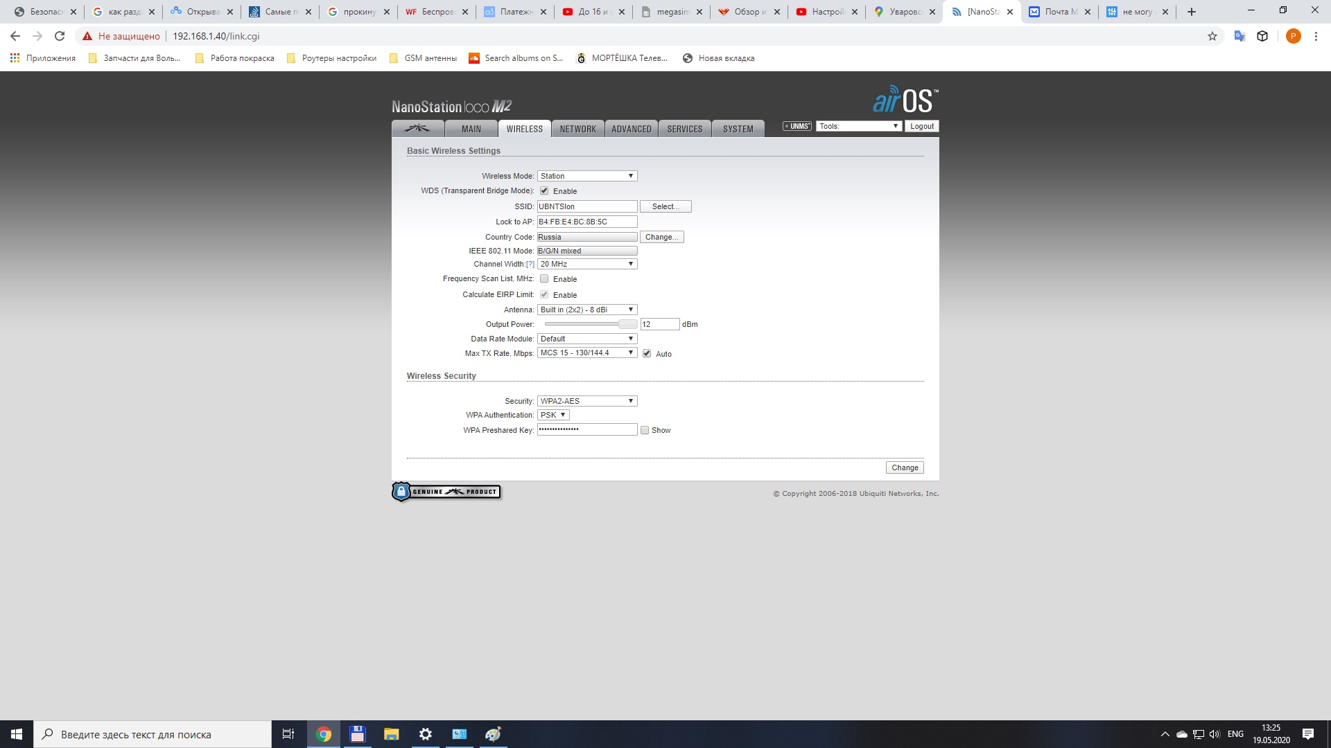

День добрый форумчане. Озадачился следующим вопросом. Стоит роутер в деревне, к нему подключена LocoM2 в режиме усилителя вай фай сети, все нормально работает, подключаю к этой сети роутеры в режиме WDS и Reapeter, на днях купил еще одну Loco2 чтобы подключить человека, находящегося вне зоны усиления 1-го Loco, поэтому собственно и взял вторую LOco, так вот теперь в чем дело. Вторую Loco настраиваю в режиме станции, всё вроде получается, но при настройки антенны в режиме станции (при уже настроеном оборудовании) на главной странице Loco? сигнал то пропадает, то исчезает, в итоге между точками связи нет. Я сделал вывод, что это из-за включеной фирменной функции AirMax. Как отключить эту функцию в данном режиме не понимаю, либо этого сделать нельзя, либо неправильно что то делаю. Подскажите, в чем я могу быть не прав.

Желательно скрины настроек увидеть. Прошивку обновляли на ранее подключенных? В последних версиях как repeator есть ограничения с шифрованием.

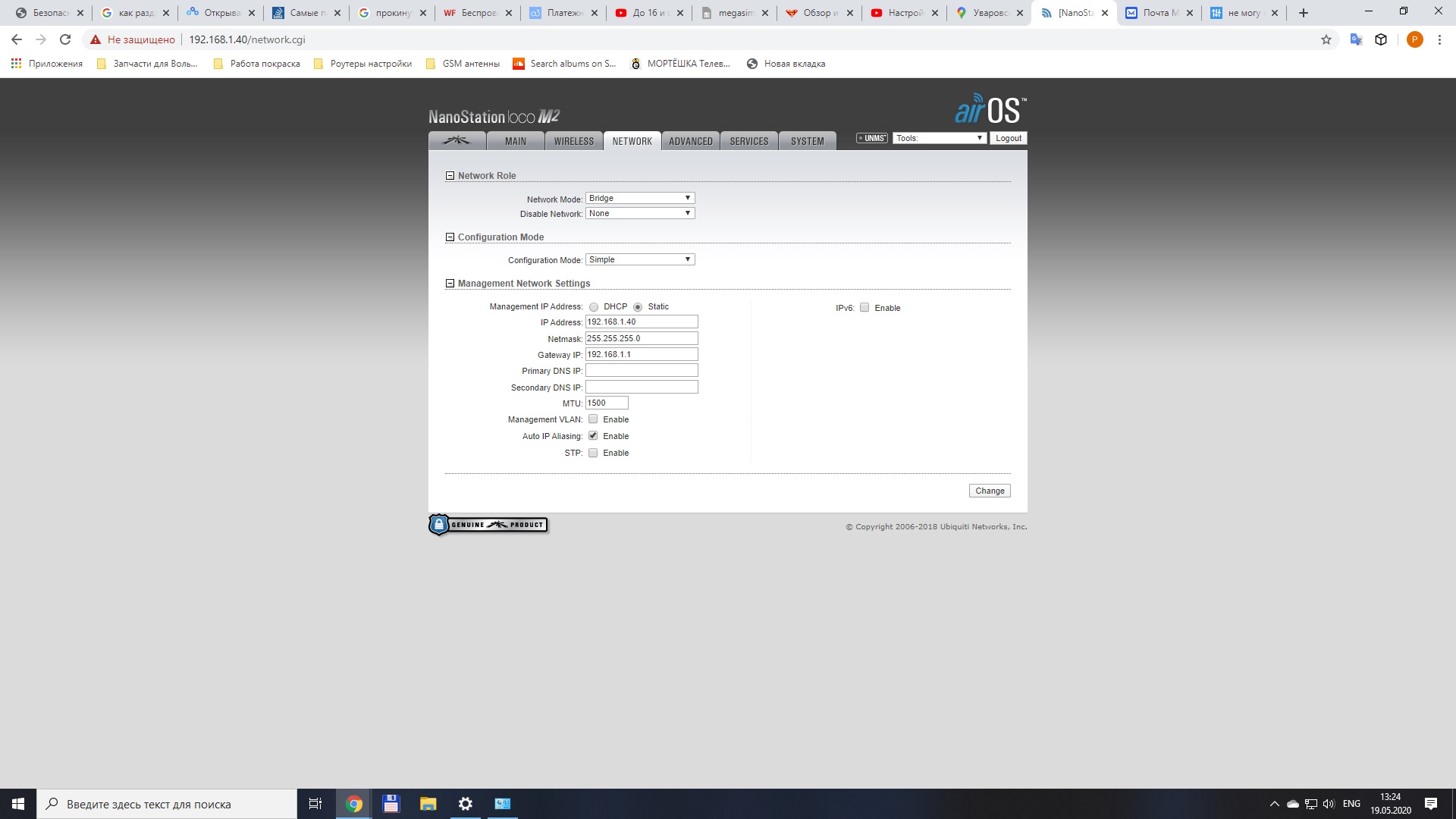

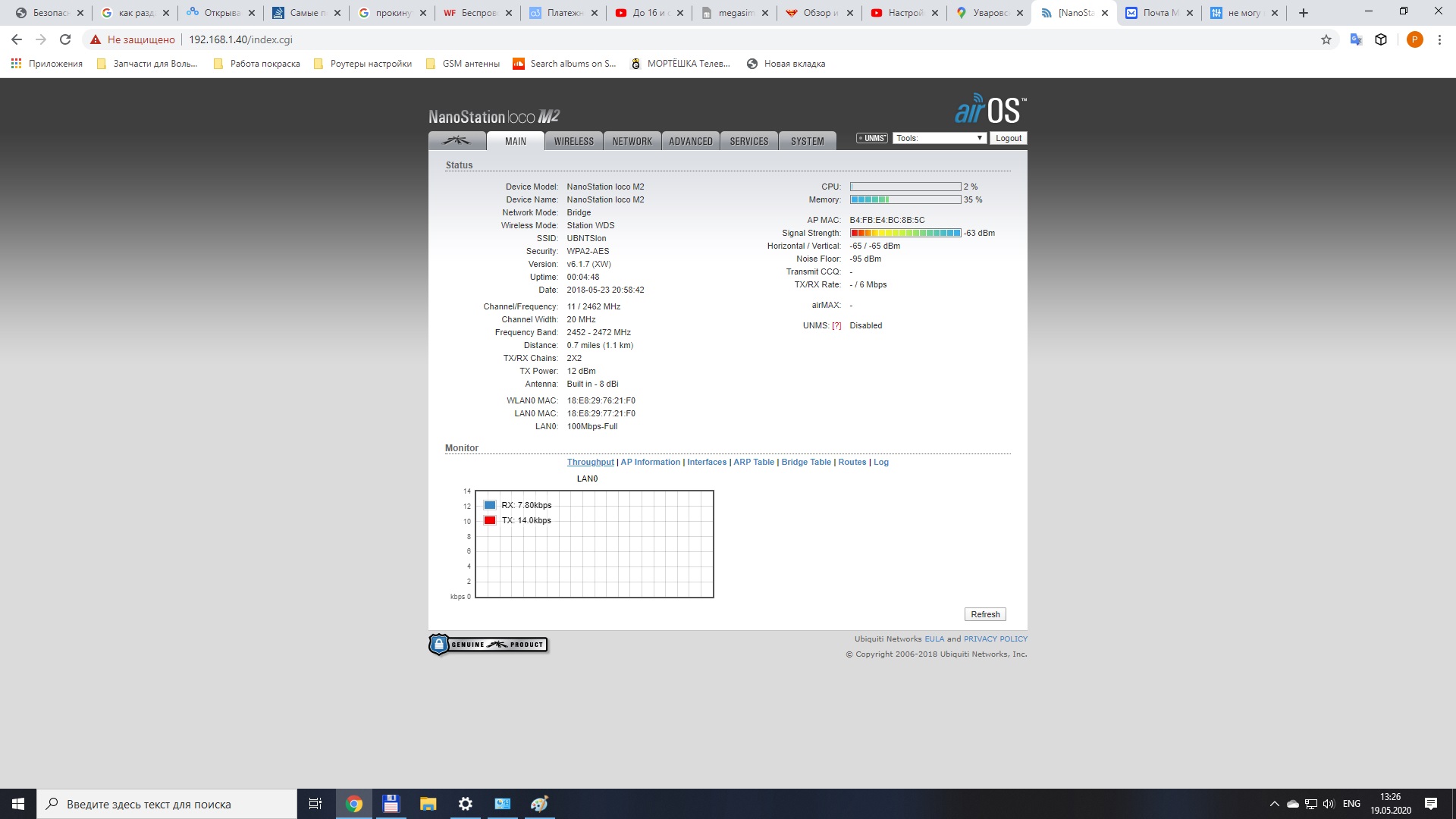

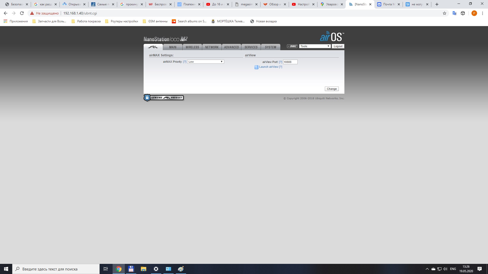

Вот скрины настроек

Решение проблемы нашёл в итоге сам, просто надо было отключить на второй локо, которую купил в качестве усилителя режим WDS. Он мне с самого начала покою не давал, хотя везде все пишут, что наоборот включать надо. Незнаю, конечно может я не правильно задал вопроса, либо не донес сути. Но помощи к сожалению тут не нашёл, можете поправить меня конечно в чем то. Я даже буду рад. Я люблю критику в свой адрес, так как она позволяет развиваться. Но скажу одно, тут помочь никто не смог и желанием таким не горел. Поэтому видимо Россия матушка превращается в помойку, так как все стали потребителями и хотят денег за решение вопросов и проблем. Но скажу одно точно, это неправильное видение ситуации и неправльное отношения общества к проблемам. Всего доброго всем. Но Фантом, вопрос к тебе, из=за чего именно это не работало. Как именно режим WDS на станции работает и для чего он именно нужен!?
6.405
Сложно сказать, что конкретно было.
В понятиях nanosattion WDS - Transparent bridge mode (а не общепринятый Wireless Distribution System ). Если WDS выключен, то работает arpNAT, он маскирует все устройства, что находятся за nanostation. Если включен, то устройства за nanostation можно сделать доступным снаружи или для получениями ими, например, IP-адресов с помощью DHCP.
