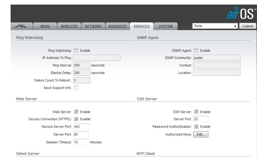

Снял галочки с Web Server b SSH Server, теперь не могу зайти в интерфейс, как исправить ??? Помогите кто знает!
Самое интересное подключение то есть и инет есть а в настройки зайти не могу, проблема в том что антенна в 2.5 км от меня и на крыше 9 этажки живу я в Томске на улице -35 не вариант лезть...Только сброс кнопкой сможет вернуть к заводским настройкам.

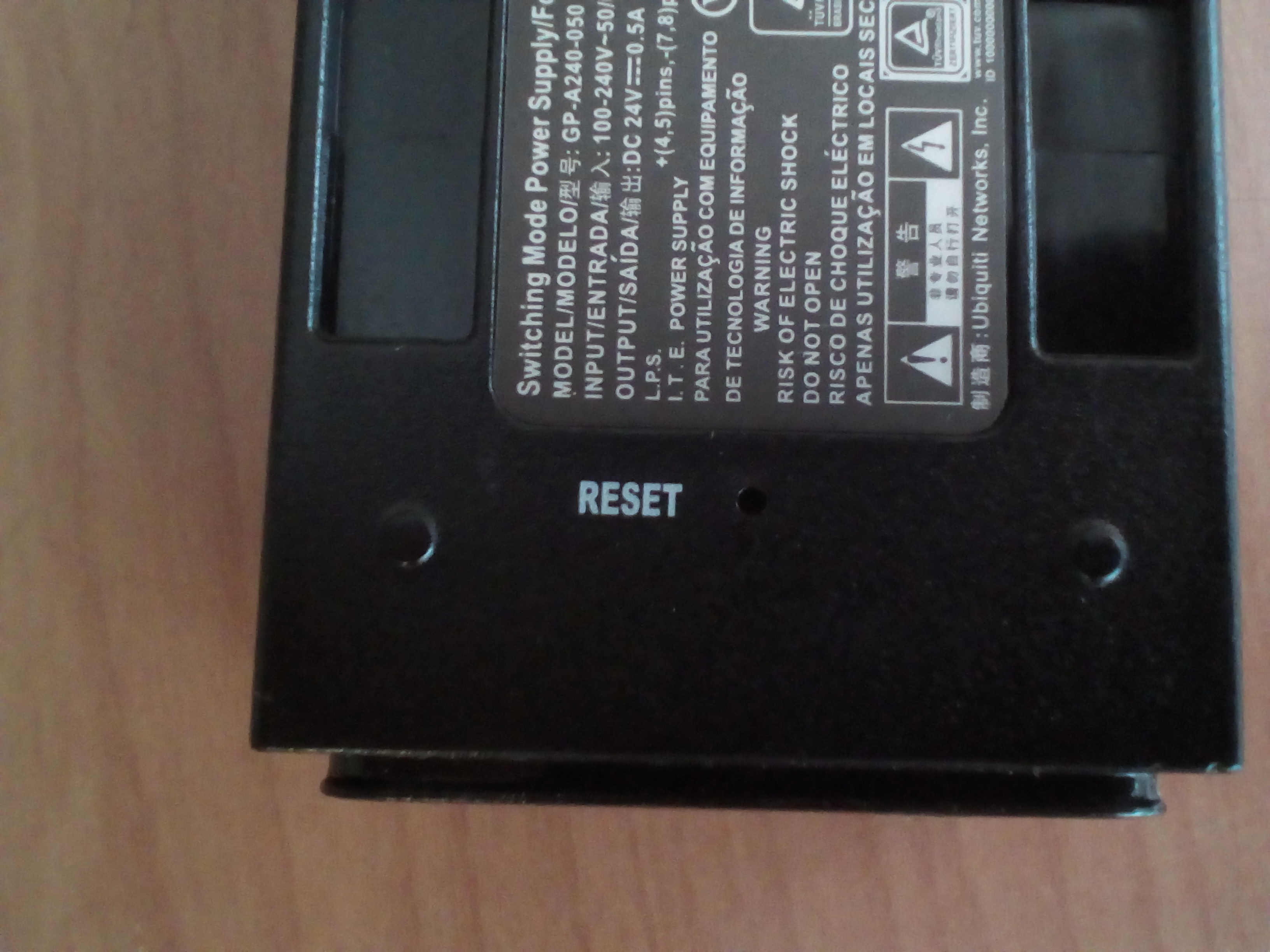

Длинное нажатие 60+ сек.
про кнопку я и сам знал, другие варианты есть?Только сброс кнопкой сможет вернуть к заводским настройкам.
так а ошибку какую выдает?про кнопку я и сам знал, другие варианты есть?
По ip точки и не заходит(((.так а ошибку какую выдает?
по https://IP_точки должно заходить
Огромное спасибо за подсказку о кнопке на POE я и не разглядел!В новых POE есть кнопка reset.

Ничего не происходит при нажатии кнопки ((((В новых POE есть кнопка reset.

нужно удерживать секунд 30Ничего не происходит при нажатии кнопки ((((
Таким образом антенна только перезагружается, а не сбрасывается к заводским настройкам. Увы это не вариант.нужно удерживать секунд 30
У меня на Loco сбрасывает, держал 10 секТаким образом антенна только перезагружается, а не сбрасывается к заводским настройкам. Увы это не вариант.
