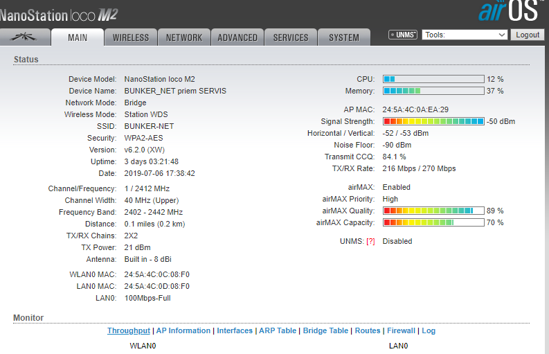

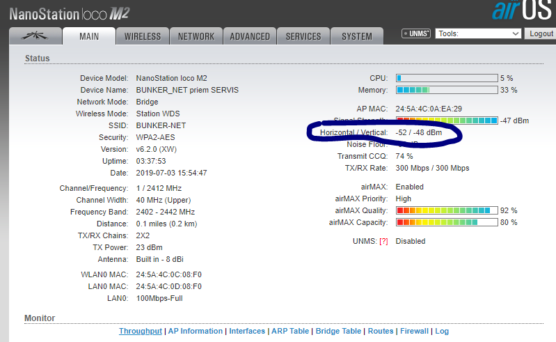

Еще не нашел в интернете, как позиционировать сами устройства. Во вкладке MAIN есть поле Horizontal / Vertical, я правильно понимаю, что в идеале показатели на обоих точках должны быть одинаковыми? то есть первая цифра на устройстве 1 должна равняться первой цифре на устройстве 2, аналогично и со второй цифрой
6.692
400
Это уровни сигналов горизонтальной и вертикальной поляризации. Идеал вряд ли достижим. А вот CCQ маловат, это говорит о том, что:
  1. Помехи в прямой видимости или
  2. Помехи в зоне Френеля или
  3. Плохая юстировка.
Надо посмотреть CCQ на передающем устройстве, если разница большая - одна антенна плохо отъюстирована.

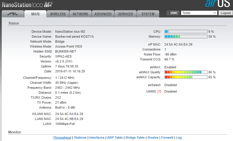

  1. Помех в прямой видимости нет, расстояние от одной точки до другой метров 120-150

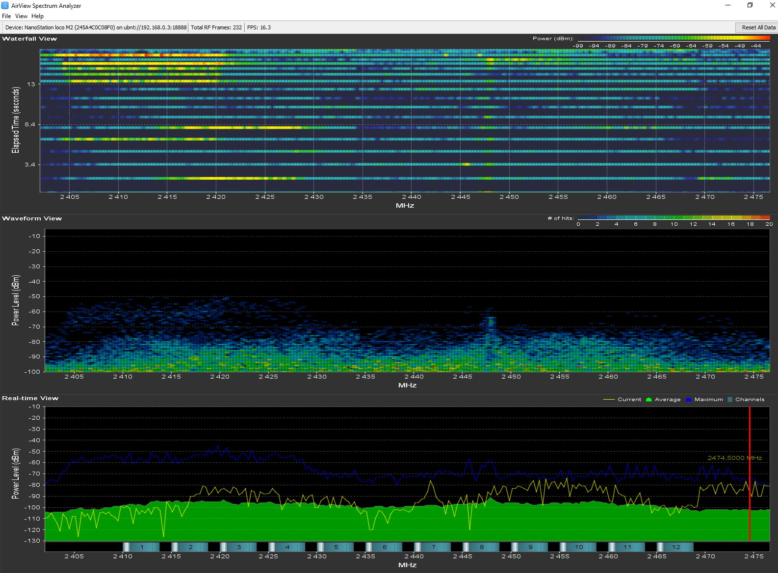

  2. Помехи в зоне Френеля можно посмотреть программой AirView? работают сейчас на частоте 2412MHz
  3. Прикрепил скрины настроек и на передающем устройстве и на принимающем
Нет, http://www.ubnt.su/FAQ/airmax/airmax-kak-ispolzovat-airview-naiti-luchshiy-kanal.htm
Помехи в зоне Френеля можно грубо на глаз определить https://zscom.ru/chto-takoe-zona-frenelya-prepyatstviya-dlya-radiovoln
CCQ низкий и разный, скорее всего плохая юстировка, одного устройства точно.

Помехи в зоне Френеля вероятнее есть, но небольшие. Интересно, что speedtest при тесте показывает скорость приема 30мб, а отдачу около 70-75
Обычно скорости вроде одинаковые) попробую покрутить устройства, и добиться более большего значения ССQ
