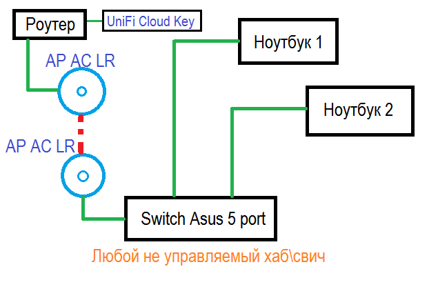

Добрый день.
Есть 2 точки доступа
Первая точка подключена проводом к роутеру и тд
Вторая точка доступа подключена к первой по воздуху + обычный свич\хаб в в который подключены два ноутбука.
Т.е. в свич проводом подключено 3 устройства - точка , ноут и ноут.
Заходим в контроллер и на вкладках MAP и CLIENTS - я эти ноутбуки не вижу, при этом они получили IP-адрес с роутера по DHCP
Видны ТОЛЬКО беспроводные устройства.
Вопрос - так и должно быть ?
PS: Из оборудования UniFi только 3 устройства.

Что за точки? что за свич/хаб? Какой контроллер? Схема подключения?
D
DanilaK
10 Мар 2021
Из оборудования Ubiquiti Контроллер UniFi Cloud Key и 2 точки UniFi AP AC LR .
Версии: Контроллер 6.1.71 Точки 4.3.28 обновились после включения в сеть (около месяца назад) + контроллер "вчера" обновление запросил.
Хаб\свич НЕ управляемый самый обычный 100Мб.с. ASUS GigaX 1005

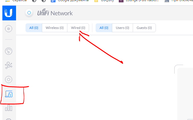

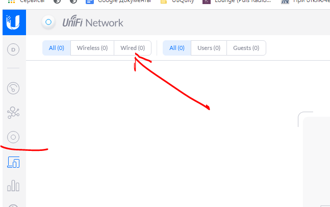

Вопрос должны ли отображаться проводные ноутбуки?
terentevsd
241
А в вкладке клиентов отображается?
Вверху если выбрать проводные устройства?

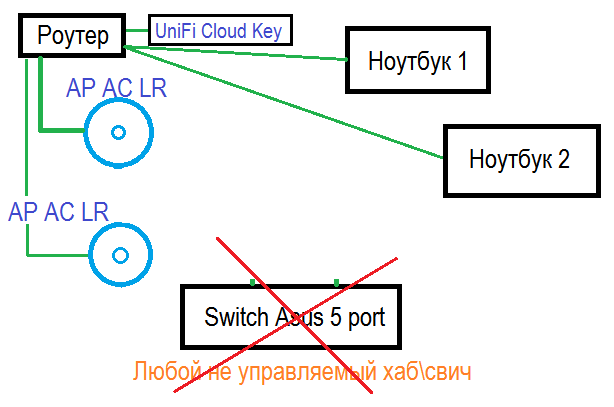

В том то и дело, что нигде не нашел. Воспроизвести еще раз смогу вечером\завтра\выходные .
Если изменить схему, когда обе точки в Роутере + у тудаже ноуты.
Тогда я понимаю, что в UNIFI я не вижу проводных ноутбуков.

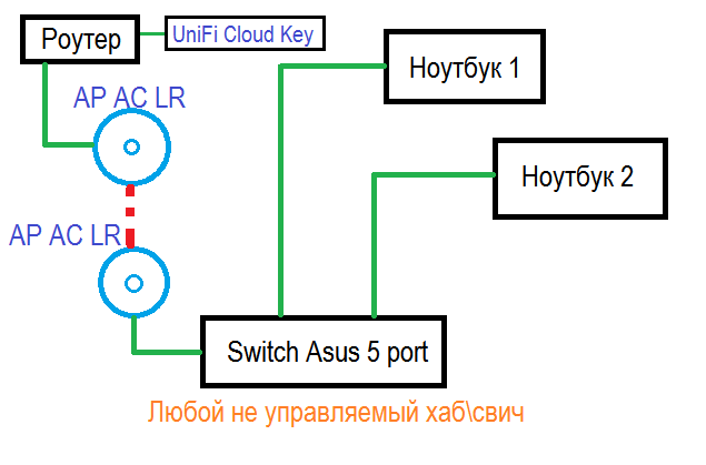

  1. Почему у Вас тупой свитч стоит за точкой?
  2. Почему этот тупой свитч не подключен к роутеру
  3. Вы знаете что такое схема подключения звезда?

Уточнение. Пока точки находятся в квартире и не идет речь про дальность связи.
Уровень мощности уменьшен. Данное подключение было сделано для исследовательских и тестовых целях.!
  1. Какой был, такой и поставил. Мне нужно было проверить работу в данной конфигурации.
  2. Потому, что роутер находится в другом здании. Связи между зданиями пока нет.
Идет стройка - будет оптика. А сеть уже нужна.
3. Знаю.
Задача дать интернет от роутера в соседние здание бытовку по воздуху. Мост покупать не имеет смысла, т.к. будет оптика.
Вопрос был лишь про отображение .
Вторая точка работает как WiFi-Mesh клиент. Я не очень разбираюсь в терминологии.

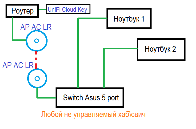

Если бы вместо Asus был unifi switch, то тогда ноутбуки показывались бы. А так, да еще используя точки не совсем традиционно, возможно, что и не должно.
