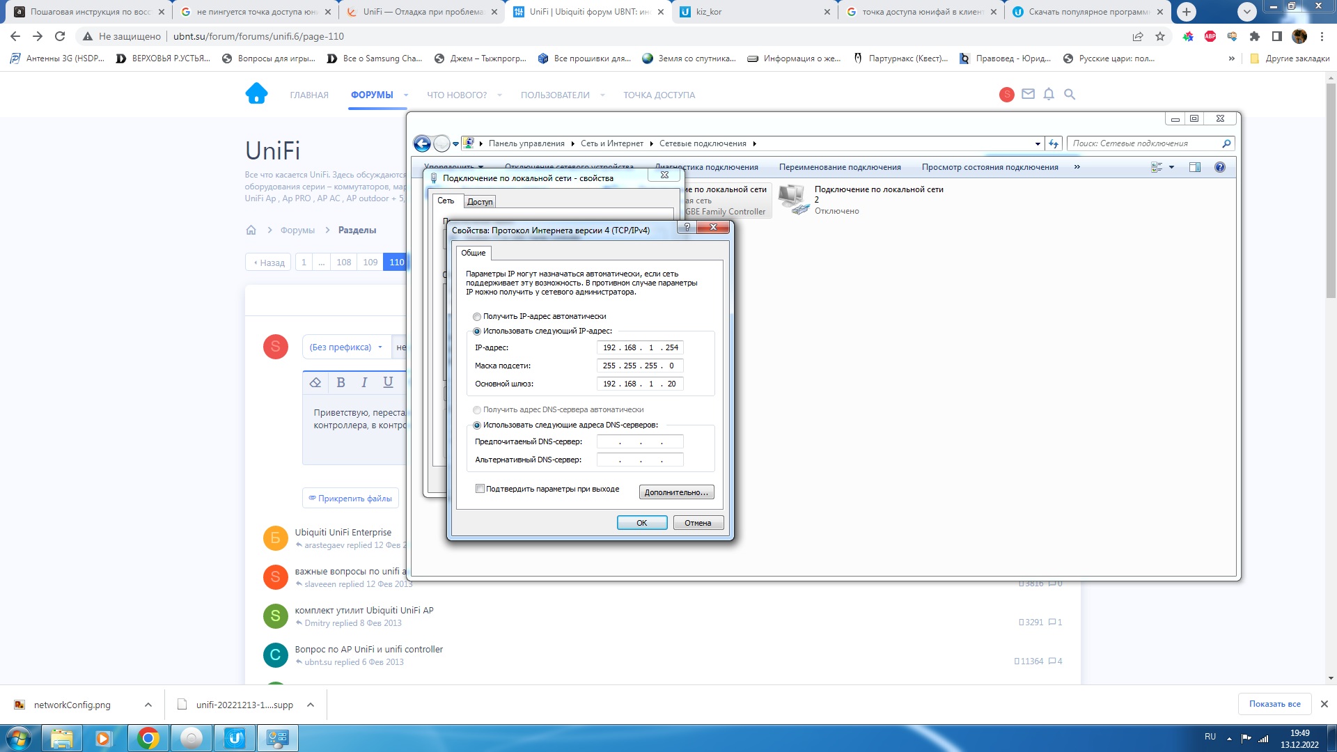

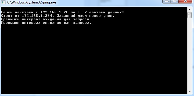

Приветствую, перестала работать точка доступа uap v2, снял подключил напрямую к компу, клиент точку видит но внедрить не может. у меня две точки доступа работают без контроллера, в контроллере только настраивал. Удалял это устройство из клиента( кнопка забыть) клиент по новой видит т.д. но не активирует её. Нажимаю обновить тоже не обновляется. комп не пингует ее. Что предпринять посоветуйте? Сброс к заводским настройкам не помогает.

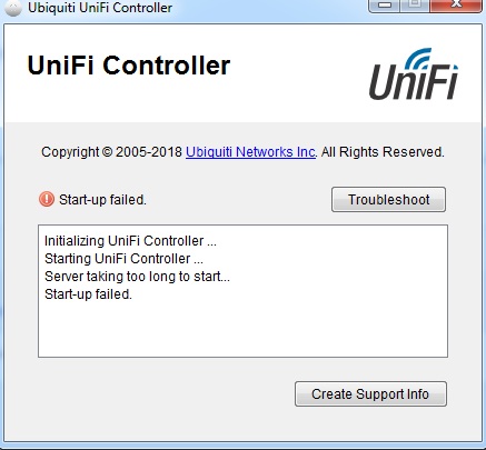

версию клиента 5.7.40 не нашёл. поставил версию 5.7.20. она не может загрузиться, поставил 5.12.35 обратно клиент загрузился

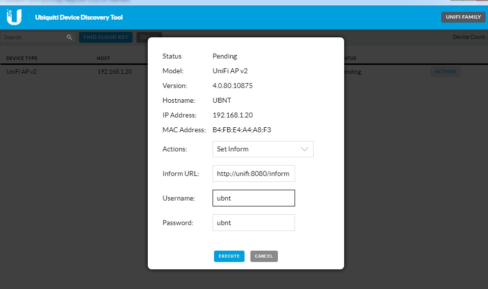

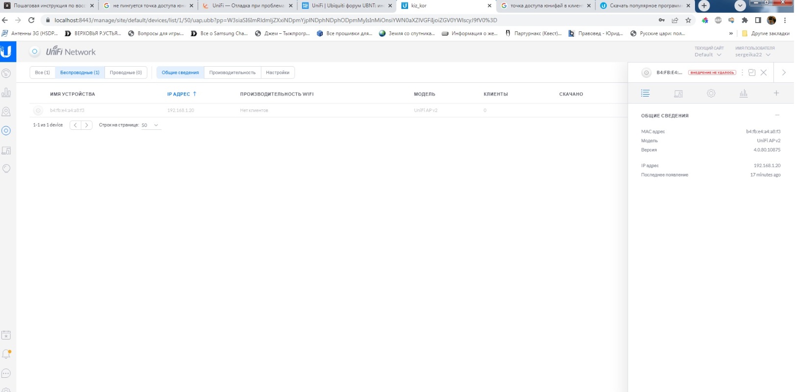

не пингуется но в контроллере видит и в расширении браузера. в телефоне в приложении пробовал но тоже что то не получилось. А пароль устройства можно сбросить на стандартные?
