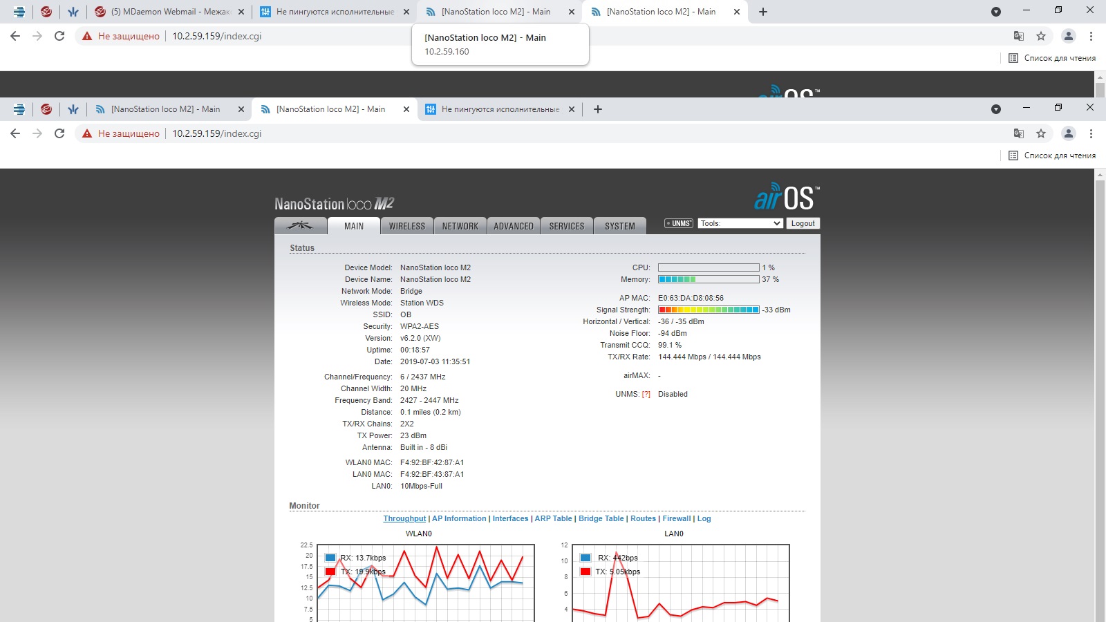

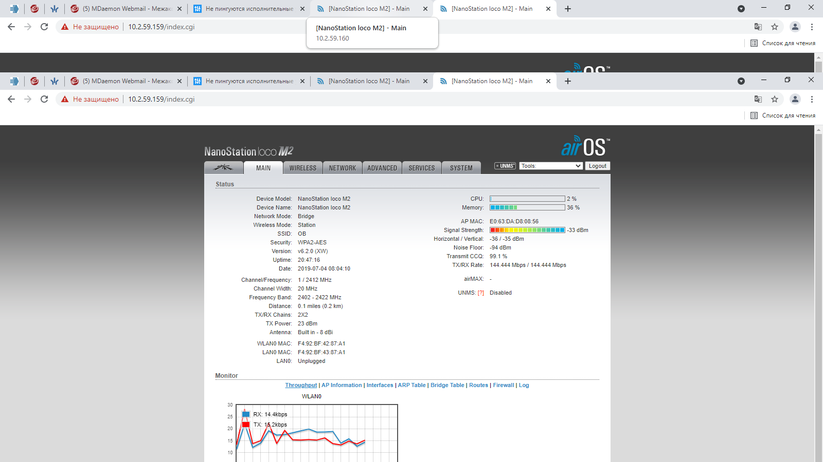

Олег Межаков
3 Июн 2021
37
Прикрепил скриншоты. На станции график со шкалой приёма/передачи отсутствует. Линк между PoE инжектором станции и коммутатором есть. Патч корд живой. Куда копать дальше?
    123,9 KB · Просмотры: 515
    214,1 KB · Просмотры: 520
7.114
433
WDS (Transparent bridge mode), попробуйте включить, без него на nanostation работает arpNAT (а раз был сбой питания, некоторые настройки могли в дефолт сброситься). А вот PoE-инжектор, вместо него, стоить попробовать заведомо рабочий, подходящий по параметрам.
Если вы уверены в работоспособности провода и рое, то остаётся только принимающую точку в ремонт, порт подгорел. Также попробуйте прямое подключение без коммутатора.

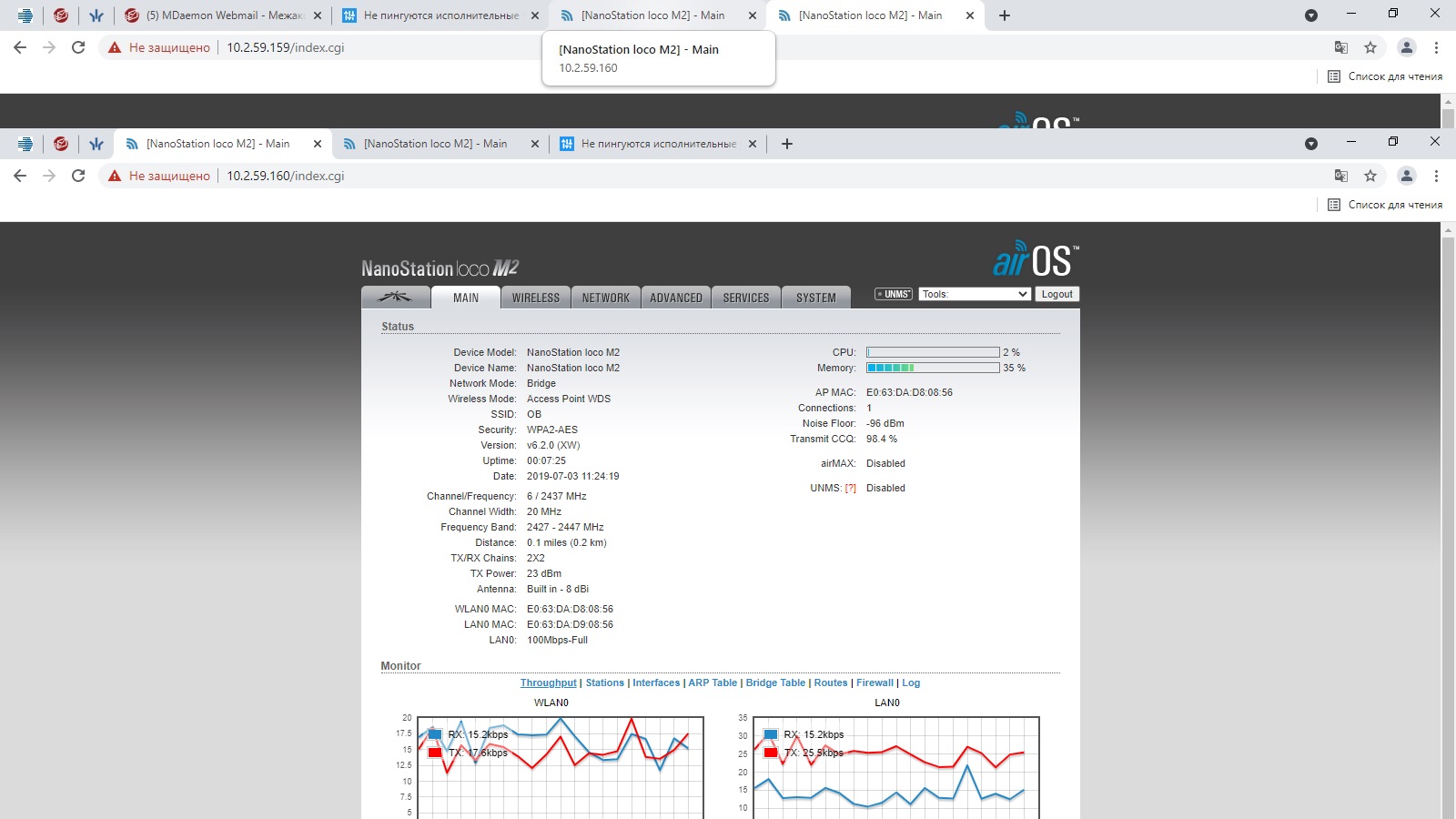

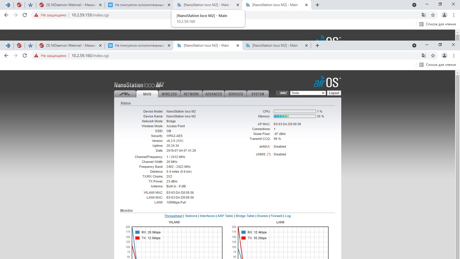

Олег Межаков
3 Июн 2021
37
Включил WDS, в интерфейсе появился график LAN, а также указано, что порт задействован - 10 Mbps-Full. Смущает то, что это 10 Мб/с, а не 100 Мб/с как на точке доступа. Но чуда не произошло и камеры по прежнему не пингуются. Хотя остаётся надежда на то, что всё-таки сбились настройки и не придётся отдавать принимающую точку в ремонт. Вопрос в следующем, 10 мб/с так и должно быть?
    222,2 KB · Просмотры: 509
    227,8 KB · Просмотры: 503
7.114
433
10 Mбит/с - либо устройство на другом конце перестало понимать 100 Мбит/с либо излом кабеля (точнее проблемы с ним). Также варианты - испортился коннектор или, если есть, PoE-инжектор.
