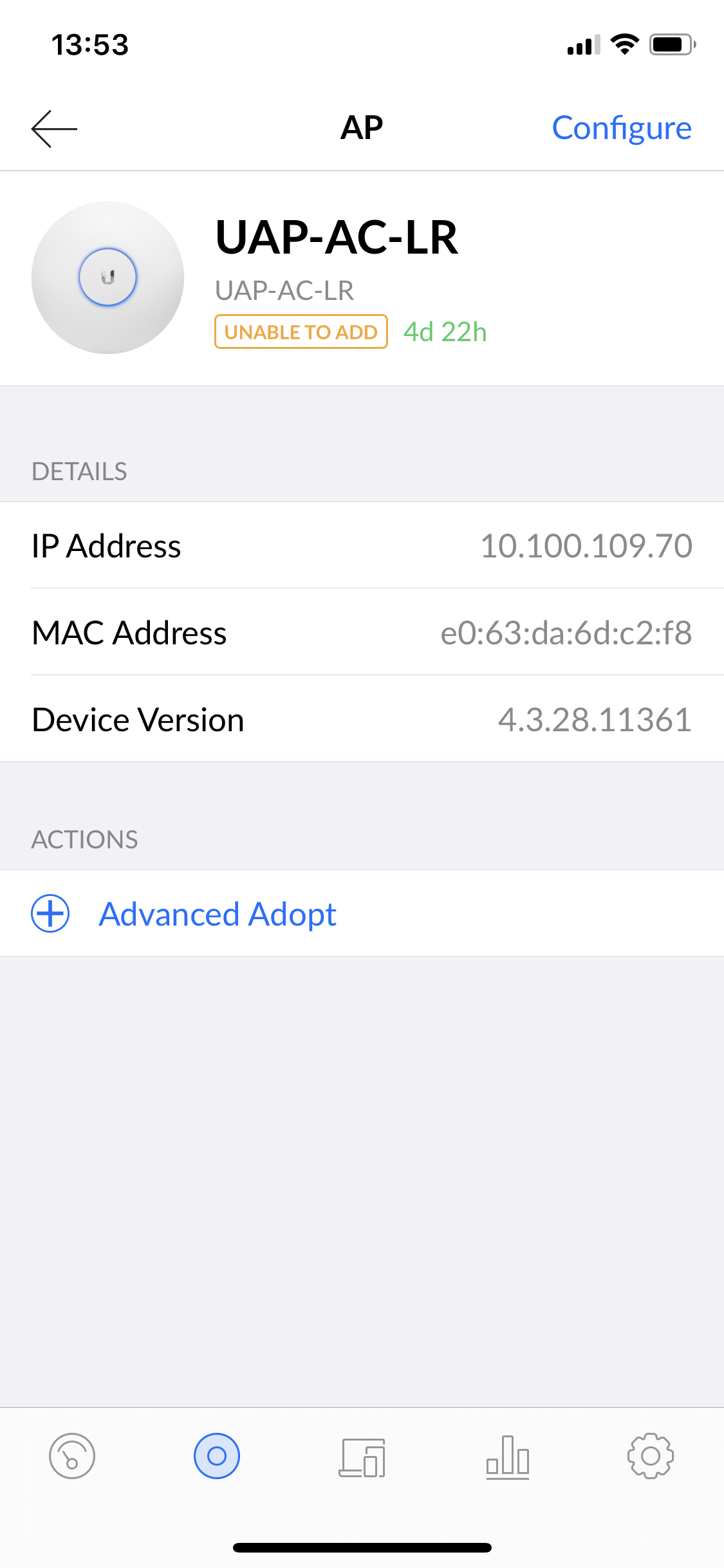

Добрый день. Еще один вопрос, у меня есть две точки доступа , которые ну никак не хотят добавляться на контроллер. Я пробовал указывать и дефолтное ubnt\ubnt, и текущие взятые с контроллера логи\пасс. Щелкаю Advanced Adopt, они пытаются подцепиться и ничего. Пишет adвштп, и снова возвращается в стостояние unable to add.

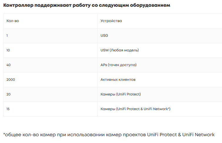

Есть контроллер UCK-G2-PLUS и к нему подключено уже 40 точек доступа .
Докупили еще несколько точек доступа , а они уже не добавляются.
На сайте nag.ru наткнулся на информацию, что к данному контроллеру можно подключить только 40 точек.

Добрый день. Еще один вопрос, у меня есть две точки доступа, которые ну никак не хотят добавляться на контроллер. Я пробовал указывать и дефолтное ubnt\ubnt, и текущие взятые с контроллера логи\пасс. Щелкаю Advanced Adopt, они пытаются подцепиться и ничего. Пишет adвштп, и снова возвращается в стостояние unable to add.
Добавьте столбец STATUS в вывод контроллера
