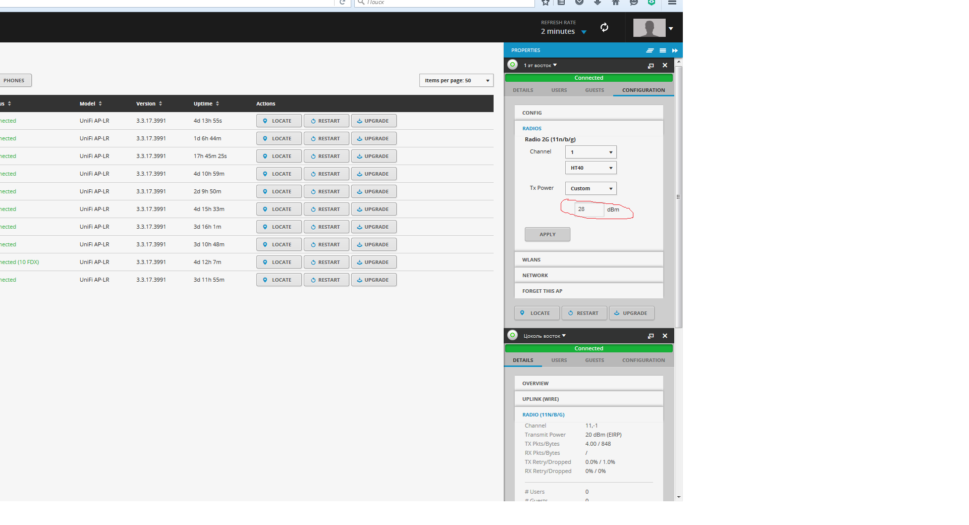

Попал в косяк. слабый сигнал в гостинице.как тут быть кто может подсказать. В коридоре на 40 метров установил 2 антенны. в комнатах плохо ловит...

Максимальная мощность передатчика Ubiquiti UniFi LR (UAP LR) 27 дБм

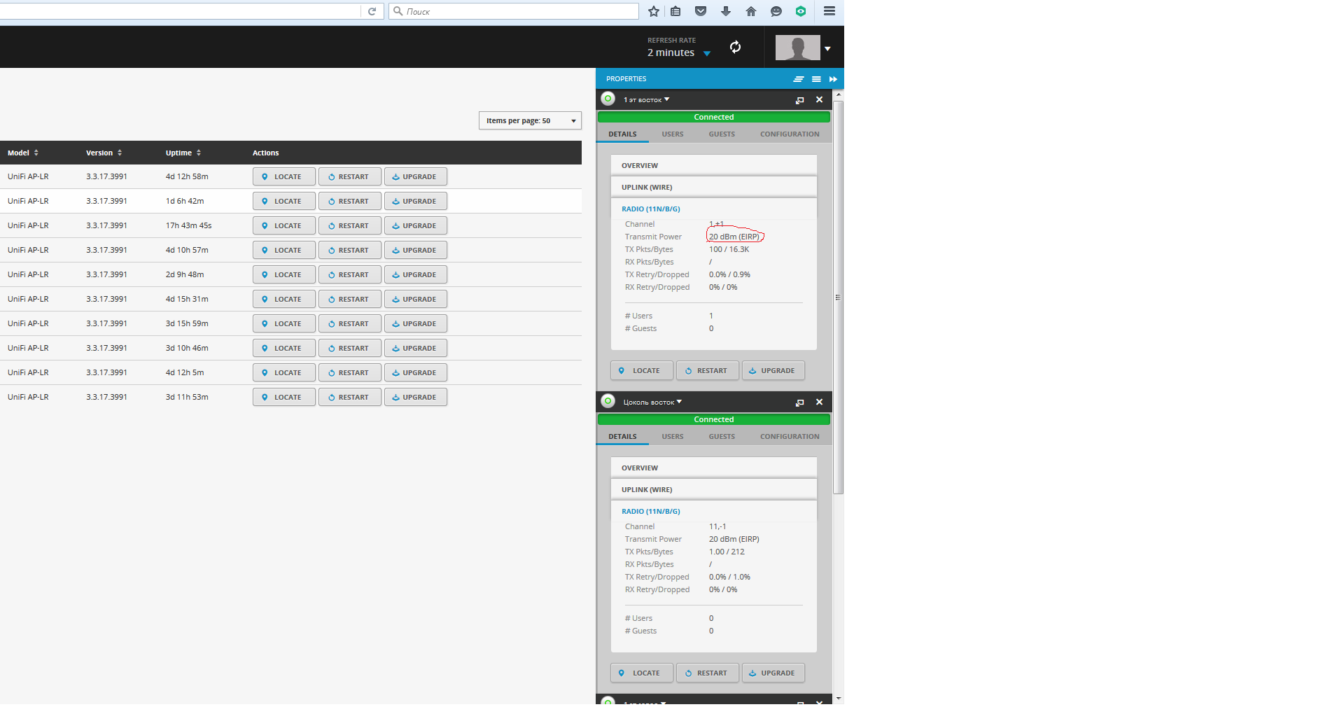

Видите скрин там написано 20дБм
Ага вижу!
Также я вижу 28 на нижнем скине
Я не спец в этом , но заметил что максимальная мощность передатчика 27 дБм у вас выставлено 28
А 20 дБм это "EIRP" это расчетная единица - сомневаюсь что он её пересчитает
