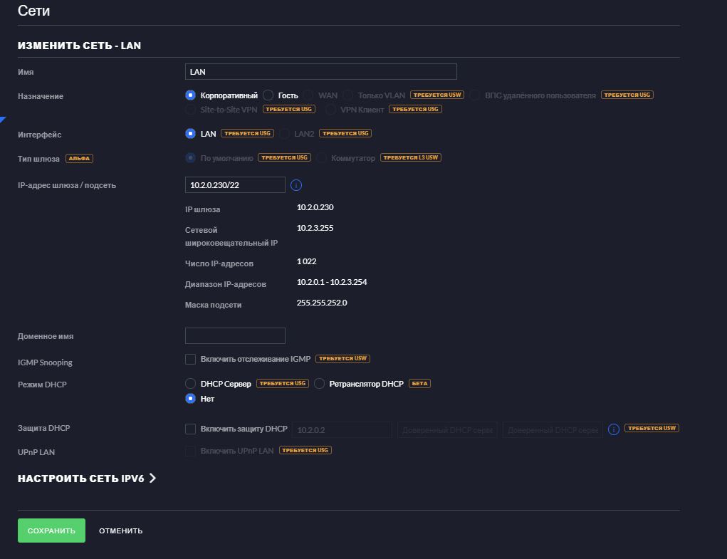

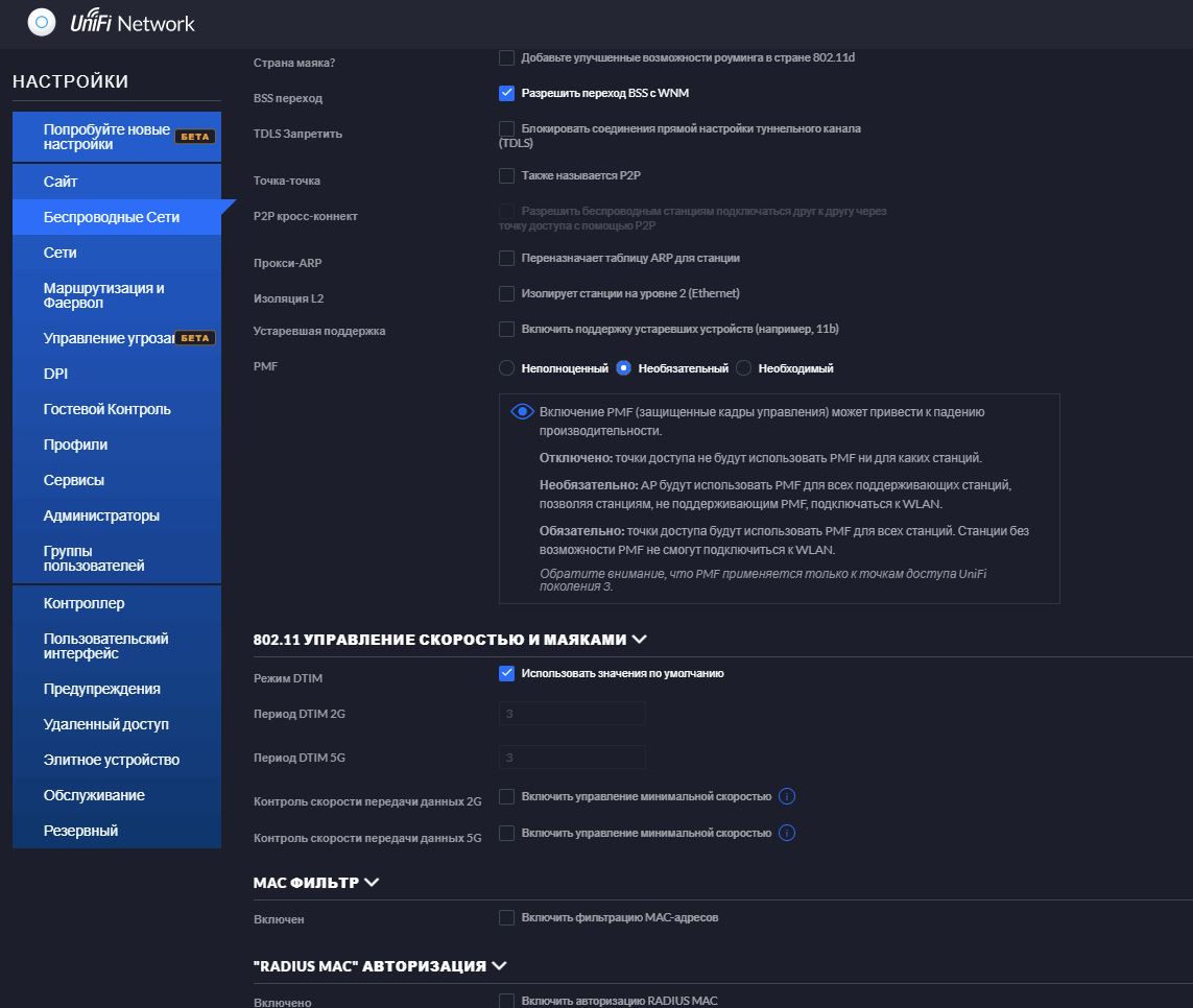

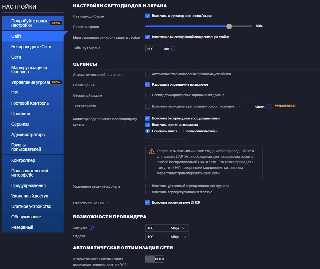

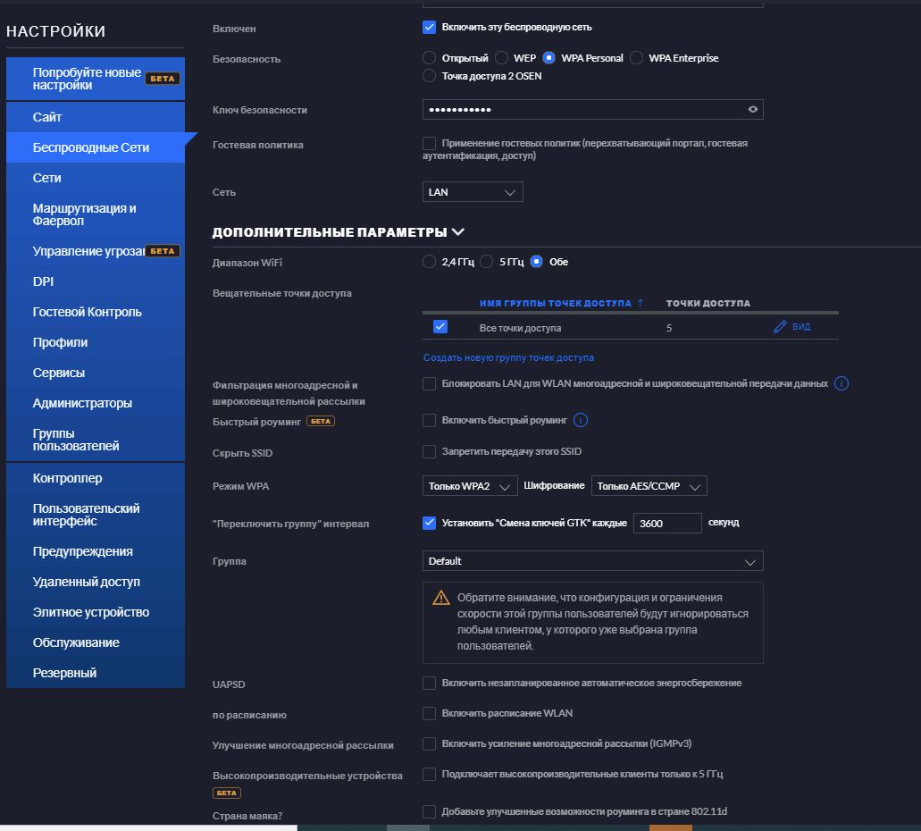

скрины настроек контроллера для wirelessa и нета проблемной сети. Да и Site тоже давайте
M
Maxim.K
24 Фев 2021
DHCP выдает только 10.2.2.1-10.2.2.254. Суммарно устройств на wi-fi до 50-70

Монитор подключения убрать галки. Для чего у вас то???
