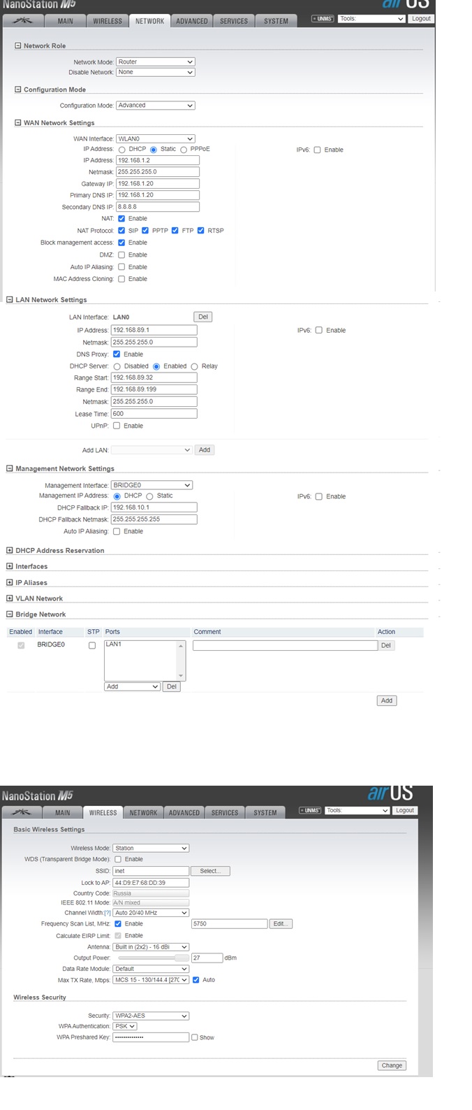

Добрый день!
При первоначальной настройке возникла проблема проблема:
- не работает DNS на самой точке (в веб интерфейсе нельзя проверить обновления (check for updates) + не работает разрешение имен у клиентов, у которых точка является dns сервером).
Проблема возникает как на прошивке 6.2, с которой пришла точка, так и на 6.3.6.
Анализ проблемы выявил, что файл /etc/resolv.conf пустой.
При прописывании туда вручную dns сервера провайдера и резервного dns сервера из интернет, все начинает работать.
(туда прописывается
nameserver 192.168.1.20
Nameserver 8.8.8.8
Но! Через какое-то время файл опять становится пустым (возможно после перезагрузки, возможно при принятии изменений в конфигурации).
P.S.
Скрин настроек во вложении ниже
Вторым файлом приложен бекап настроек (делался в момент, когда nameserver был внесен руками в /etc/resolv.conf)
    158,9 KB · Просмотры: 570
  • Config.txt
    8 KB · Просмотры: 608

Поменяли бы адрес шлюза и DNS-сервера, у Вас стоит адрес по умолчанию (заводской) для устройств ubiquiti. Возможно после перезагрузки сбой и происходит. UNMS (UISP) не используется?

UNMS (UISP) - НЕ используется.
Не понятен комментарий про смену адреса.
Эта станция подключена по 5Ггц к другой Ubiquity и у нее действительно адрес 192.168.1.20.
Поэтому для обсуждаемой точки действительно шлюзом по умолчанию и dns-сервером будет 192.168.1.20
От конфига по умолчанию мне кажется здесь ничего и не осталось. ПО умолчанию собственный адрес у точки был 192.168.1.20, а маршрута по умолчанию и не было.
Какие еще будут идеи?
P.S.
Мне не понятна роль менеджмент интерфейса.
Для чего он? В Bridge группу входит только Lan1, который не используется. В настройке DHCP (он никогда не получит адрес), да еще и fallback ip ...
Может быть в нем дело?
И Lanинтерфейс у меня явно указан физический интерфейс Lan0, а не Bridge0.

Вот его и поменяйте для начала. Заводские IP адреса по умолчанию всегда меняют, для исключения проблем в будущем.
Из config.txt
"resolv.nameserver.1.status=disabled" - ?
Поставьте адрес из используемой подсети. Применяется когда устройство не может получить IP по DHCP.
Это из какого интерфейса доступно управление.
Посмотрите здесь: https://community.ui.com/questions/...and-edit/fe1dadd8-163c-4a37-b9b5-7b8880601058
P.S. После редактирования обычно еще применяются команды save или commit.
P.S.S. https://dl.ui.com/guides/airOS/airOS_6_UG.pdf
