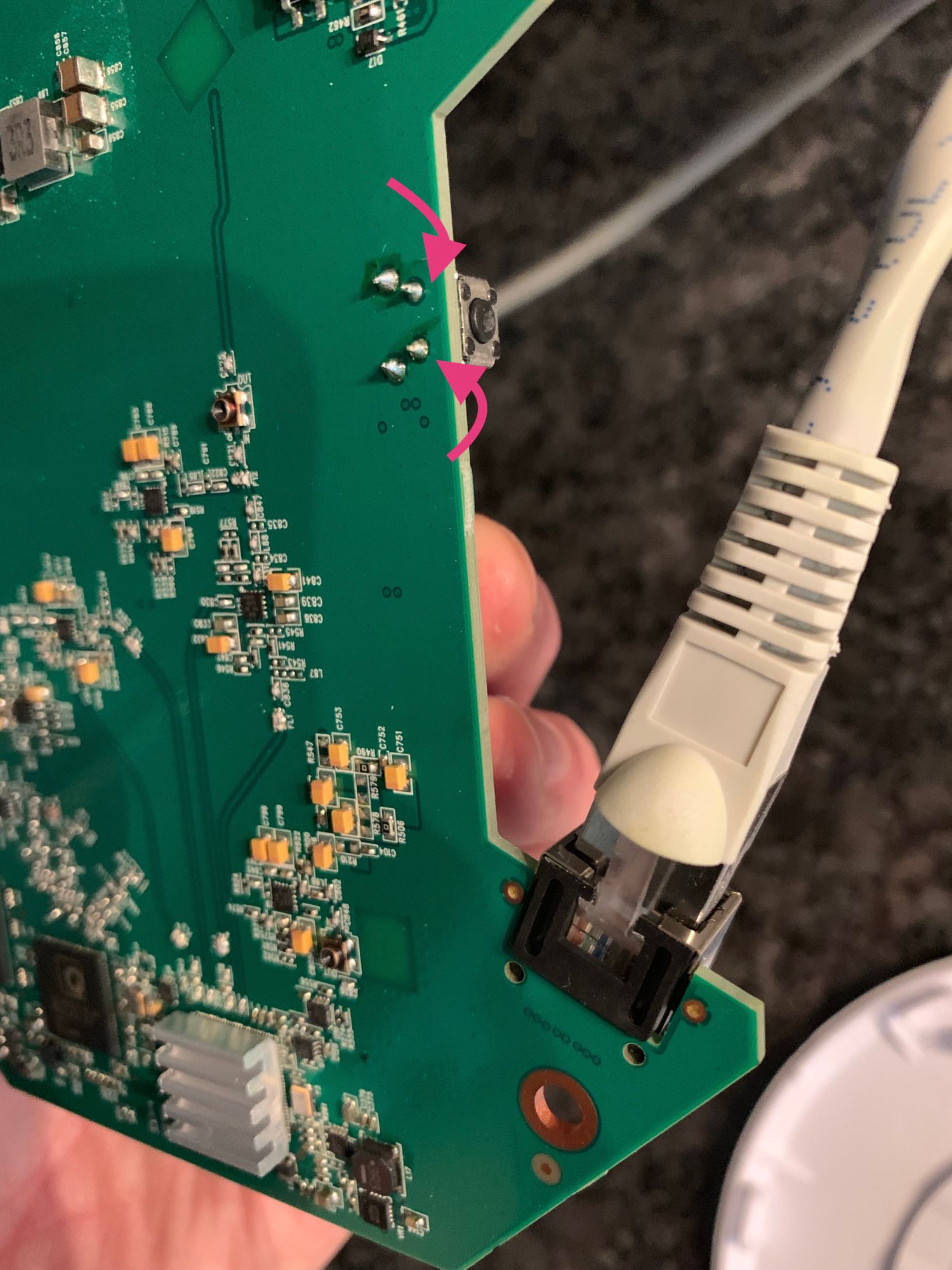

Надо взять провод любой и где на фото нарисовано две стрелки (две крайние) замкнуть на 10 секунд (замкнуть и подать питание)

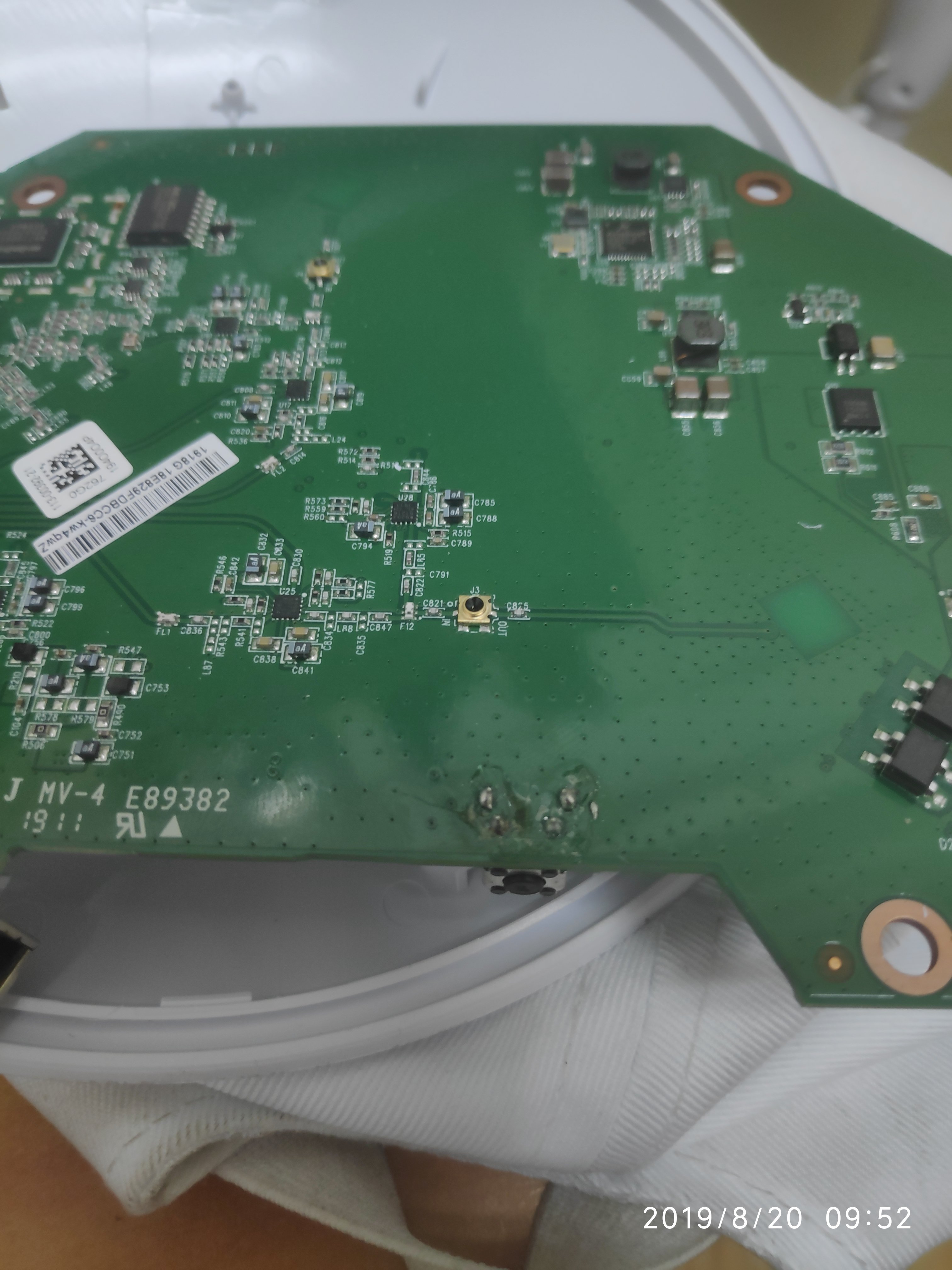

Мое подозрение, что ТД пришла ко мне после неудачного ремонта (см.фото).
Замкнул контакты как показано на картинке и все сбросилось!
