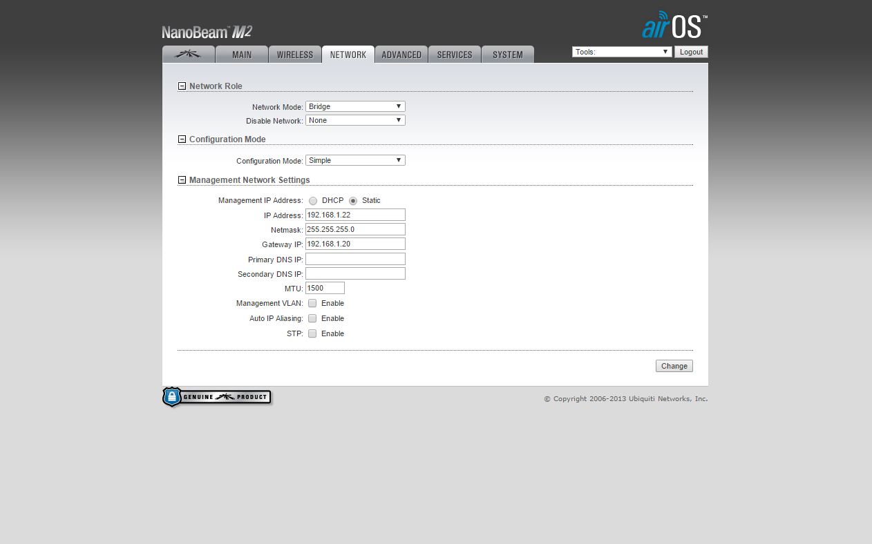

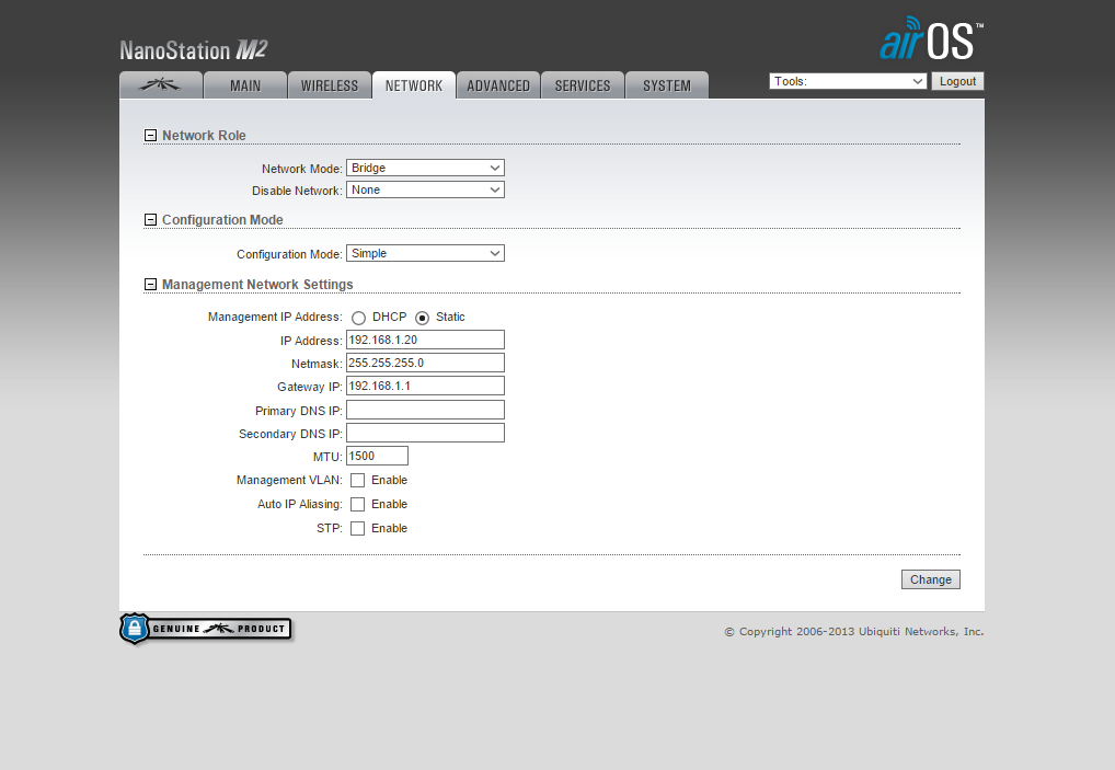

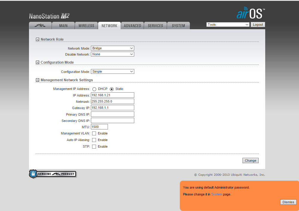

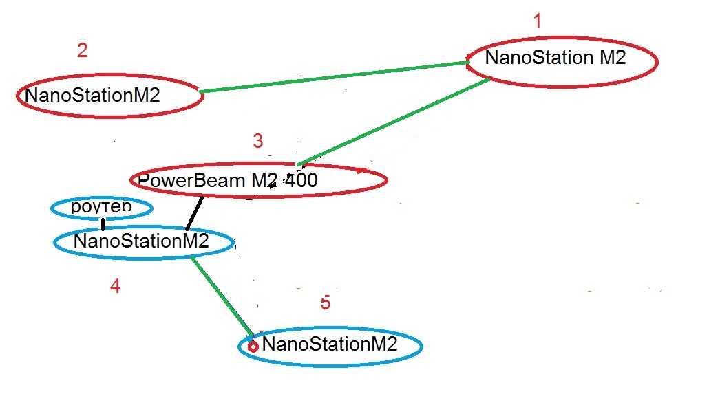

а192.168.1.20 базовая ..............21 наос (2) , ..............22 пауэр бим (3).............. 23 нанос (4), ...................24 нанос (5) , они друг друга видят все и сигнал нормальный , а одновременно к иннету не подключаются.либо 2 либо 3адреса то у станций хоть разные?
доступ есть но только на одну из двух, работает либо 2 либо 3 , когда 3 с инетом 4и 5 тоже есть иннет , 192,168,1,1 такой адрес изначально стоял от провайдера наверно.>к интернету подключается только одна
что это значит? у вас откуда то нет доступа к интернету или ко всей сети?
192,168,1,1 - это шлюз где у вас настроен? на чем?

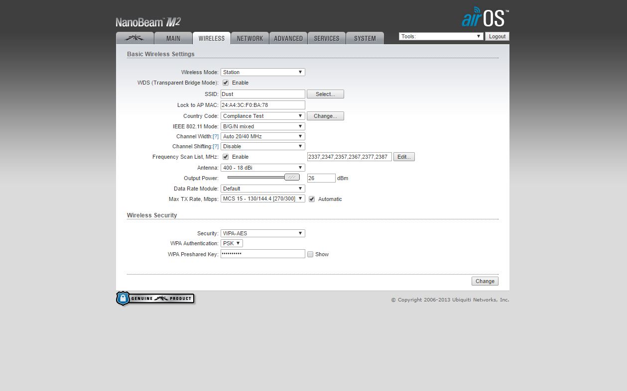

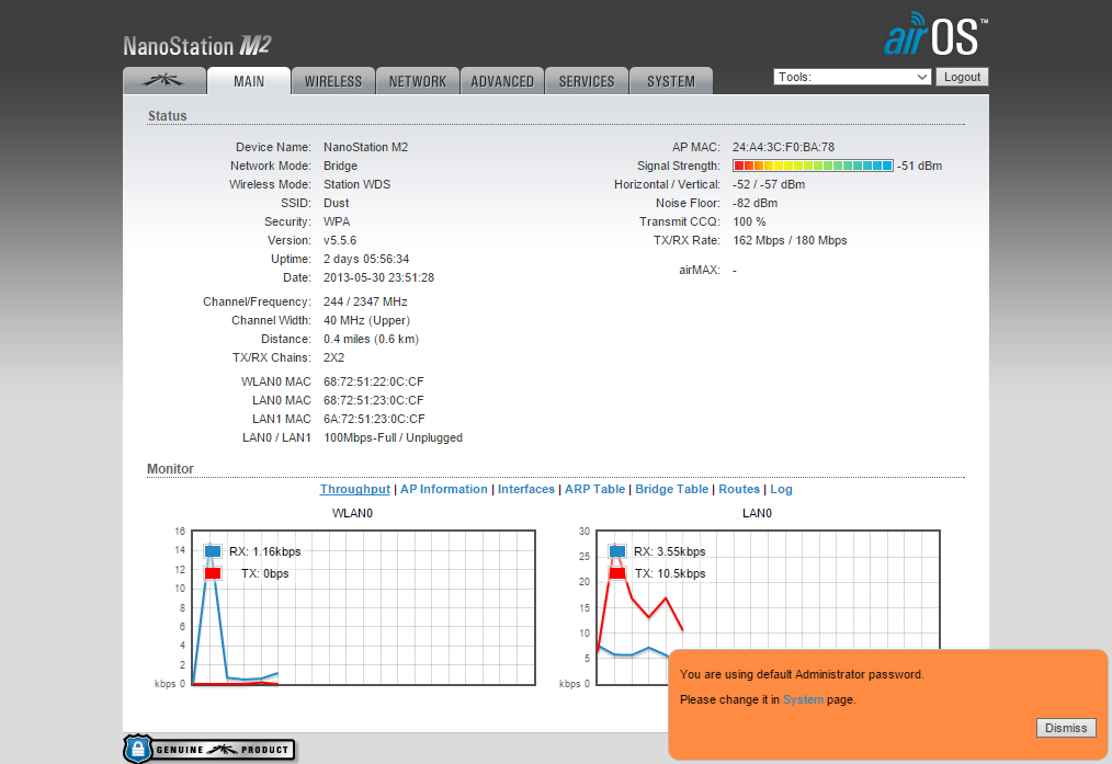

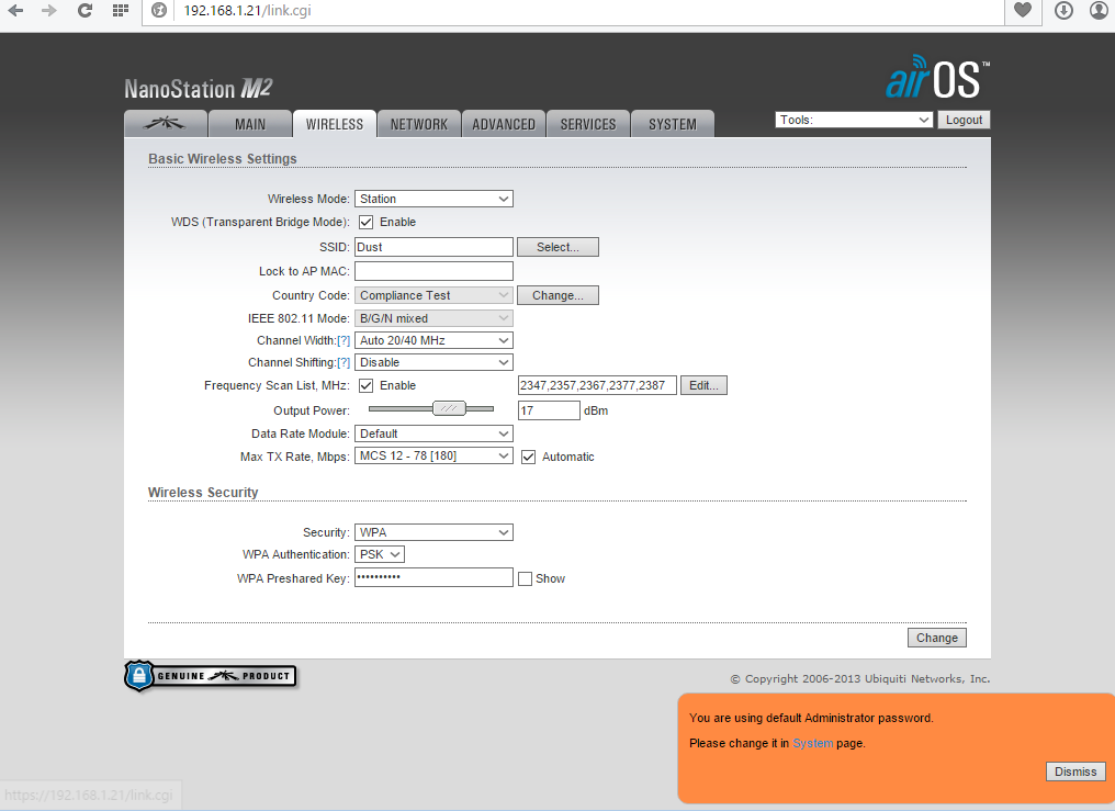

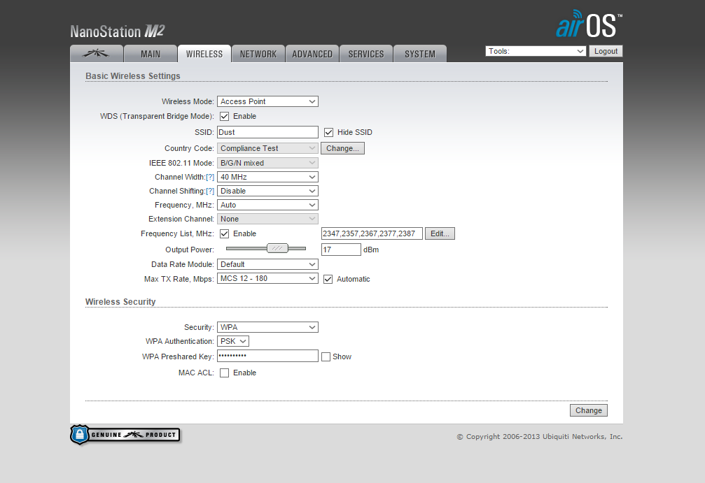

вот 1 на 2 от провайдера 95 мбит, на 1- 3 80 мбитУ вас в настройках есть две ошибки. Первая что шифрование просто WPA, а нужно WPA2 AES и вторая что ширина канала 40мгц, там 30мгц макс. может работать нормально, а в 40мгц все равно нет максимальной модуляции 270/270 показателей, а примерно как раз ка к у 30мгц 180/180.
от провайдера на прямую пара , бс нужно ставить роутером ? ставил сохо и роутер , очень сильно режет скорость 35мбит и всё .У вас БС - роутер? или за ней роутер стоит который к провайдеру цепляется?
Если БС-роутер то нужно в gatewya всем ее IP прописывать
gatewya на станциях должен такой 192.168.1.20, пробовал но пинг поднялся до 25У вас БС - роутер? или за ней роутер стоит который к провайдеру цепляется?
А как же тогда авторизация проходит для предоставления интернета?от провайдера на прямую пара , бс нужно ставить роутером ? ставил сохо и роутер , очень сильно режет скорость 35мбит и всё .

выставил на бс адрес , поеду проверять на 3 станцию .А как же тогда авторизация проходит для предоставления интернета?

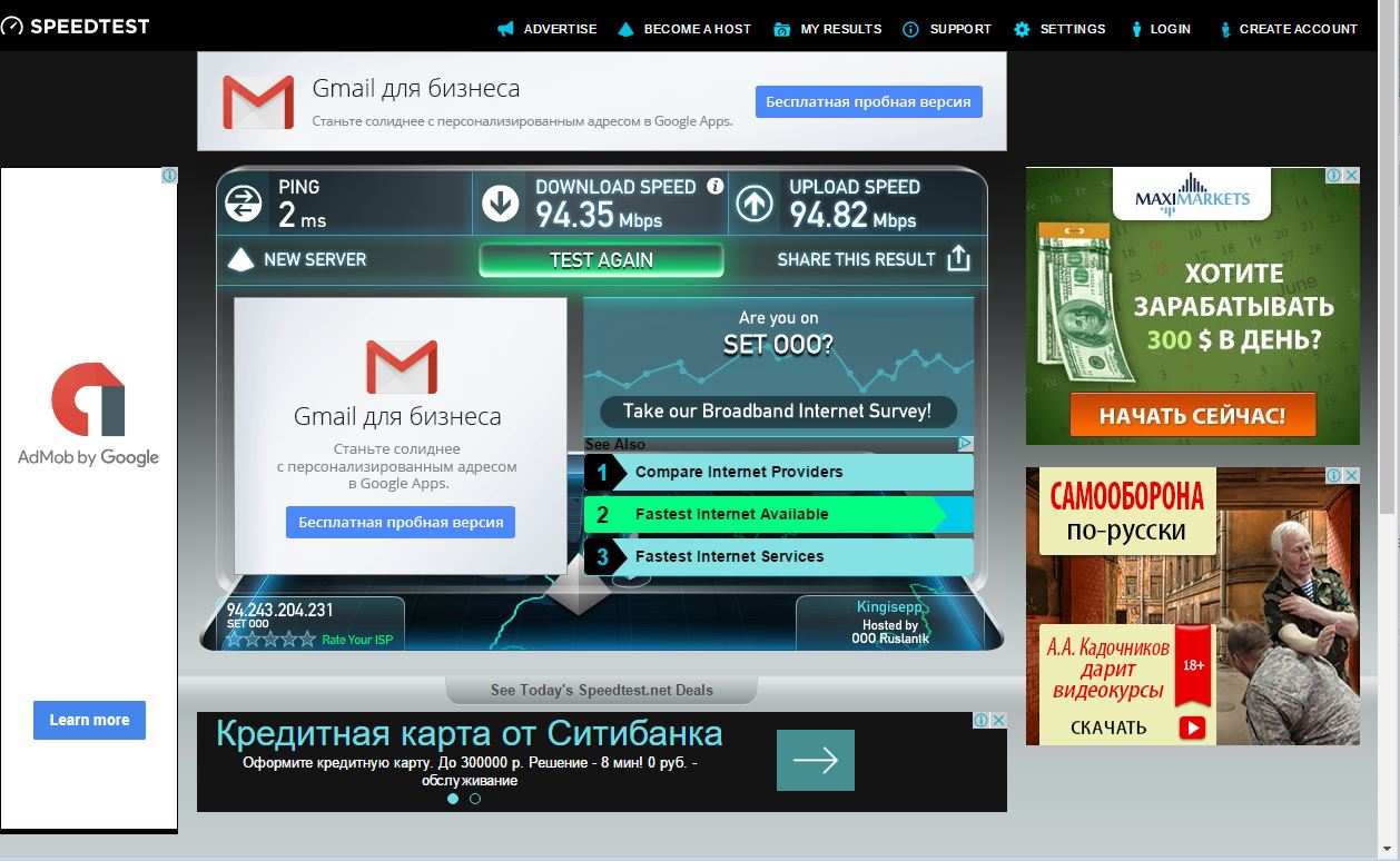

А какой помощи вы ждали, что за кто то придет и за Вас все настроит?помощи к сожалению здесь не получил, сделал другим способом поставил перед первым наносом роутер с гигабитным портом , настроил PPPOE , скорость 93 из 95 мбит , нанос как роутер сильно режет скорость , а сейчас всё ок !
