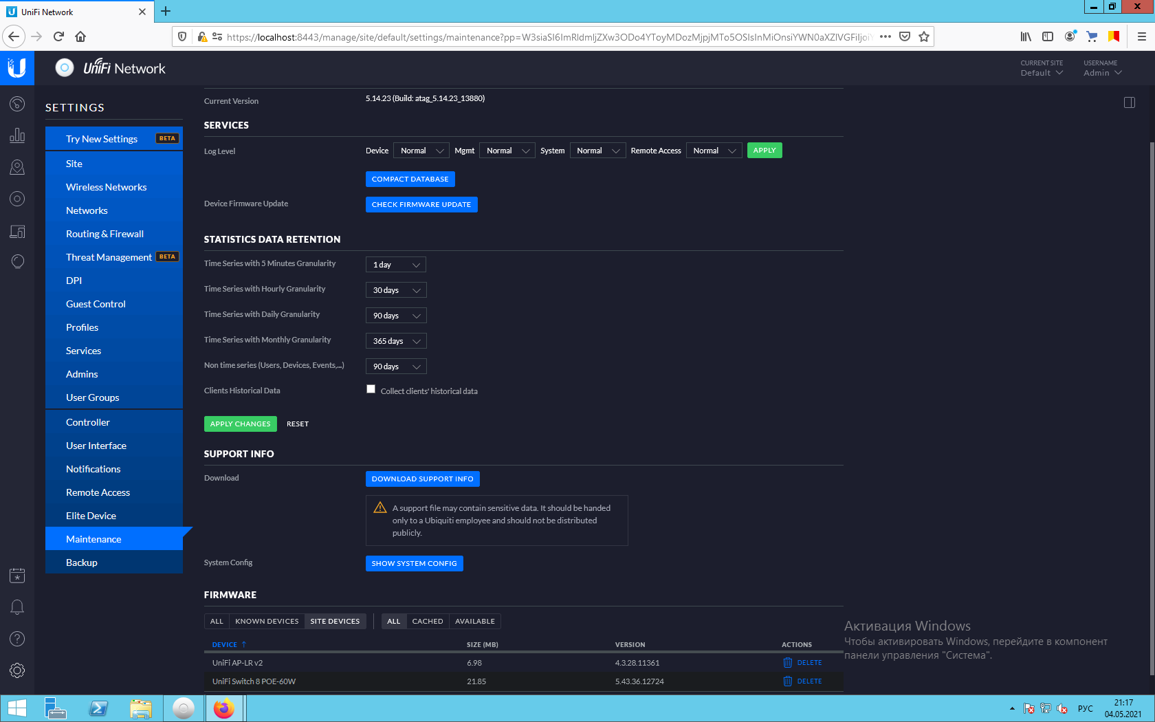

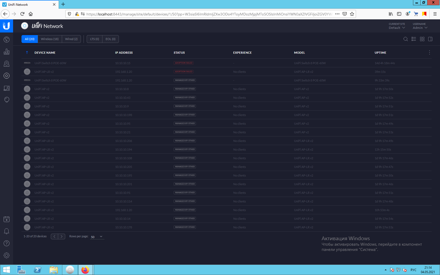

Продолжаю прошлую тему "Адаптация не удалась".

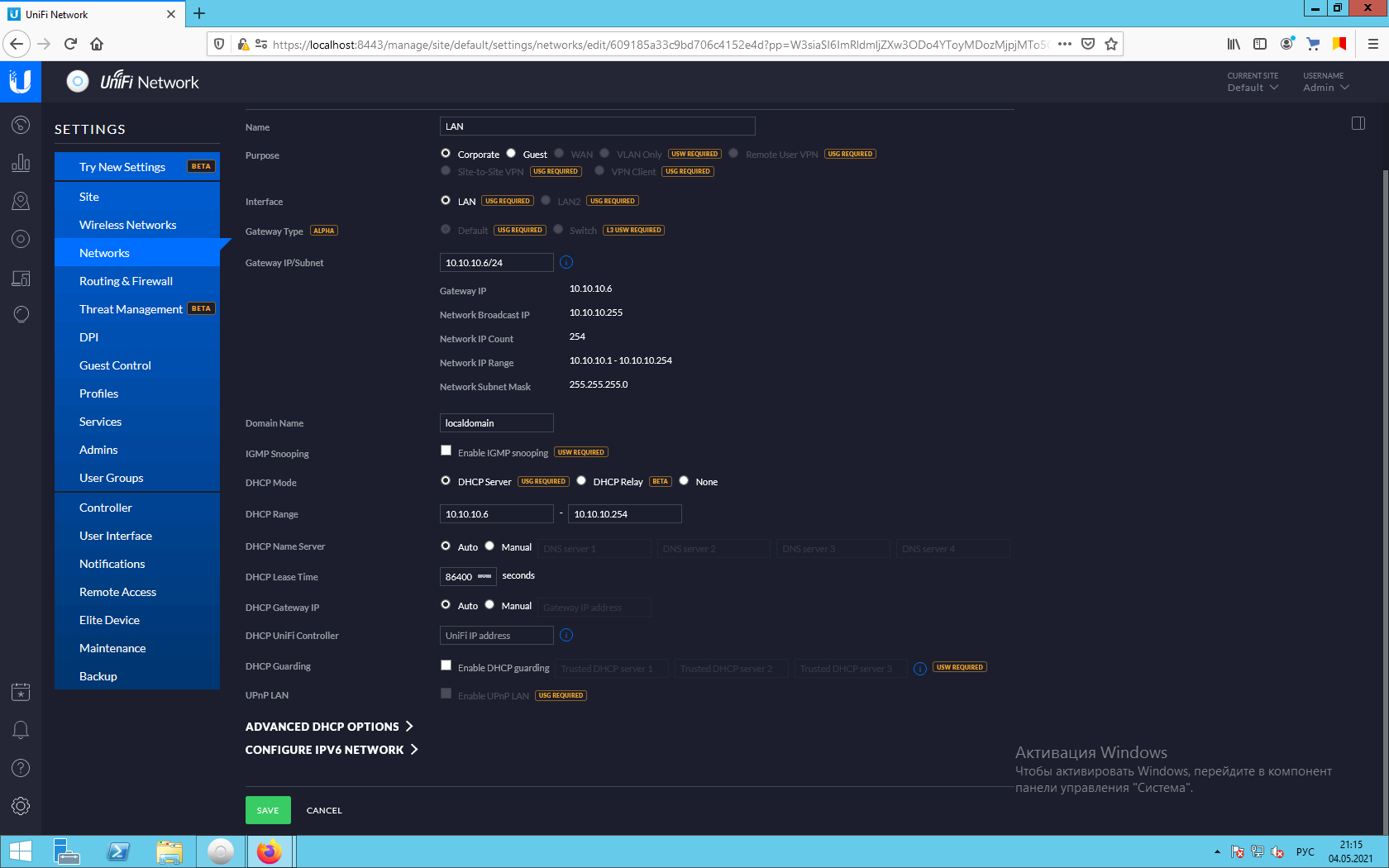

Переустановил систему на Windows Server 2012 R2, попробовал 2 версии контроллера 5.14 и 6.0.45 (точки Unifi UAP-LRv2 и UAPv2) и всё равно пишет адаптация не удалась + выдаёт при этом заводской IP 192.168.1.20, а нужен 10.10.10.1/24

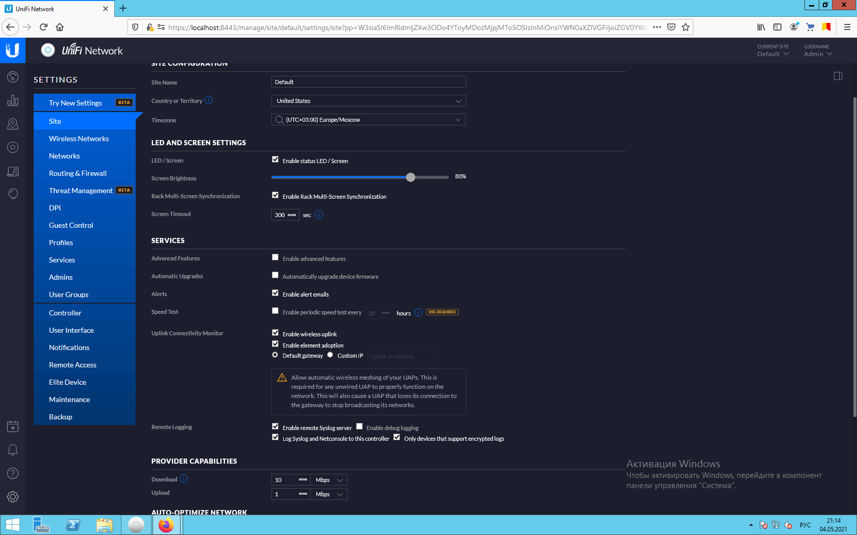

+ на версии контроллера 5.14 вкладка Site в настройках, после изменения не реагирует на кнопку сохранения.
Где я что упустил ? Что сделал не так ?
Может ли это быть из-за того что в прошлый раз был подключён Kerio к Unifi?
Скрины настроек:
8704
8705
8706
8707
6.406

Забыл уточнить цепочку сети:
На сервере стоит 2 сетевых адаптера, первый идёт на модем с указанными адресами, а второй на коммутатор с точками Unifi.
И заметил что на втором нету TCP/IP 4 и 6 версии, хотел попробовать добавить их и выдаёт ошибку "Чтобы сконфигурировать TCP/IP, следует установить и настроить сетевой адаптер".
Может в этом была проблема ?
Как по правилам должно всё стоять ?
