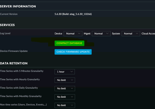

Или кто сжимал ?

Таким способом не пользовался, снес в 0, и вытащил что было из /backup стандартными средствами

fantom. предлагает самый быстрый и удобный способ, делал не однократно, быстрее и проще, чем заниматься сжимаем базы, в которой куча мусора по факту.
