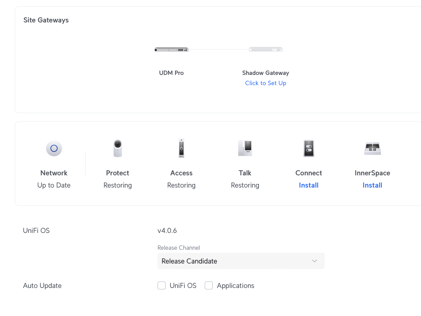

Всем привет. Помогите решить проблему. Пришел UDM-Pro со старой прошивкой 1.1.12. Обновлял через VPN через промежуточные прошивки.
1.12.38 > 2.5.17 > 3.0.20 > 4.0.6.
На прошивки 3.0.20 на всех приложениях кроме Network, появилась надпись Restoring. И новые App также не устанавливаются.
Помогите привести к жизни это железо.

Зачем режим обновления "Release Candidate" поставили?
P.S. Обновления для пользователей России закрыты, может не до конца обновилось.
Доброе утро, режима выставил для теста, как видно из прошивки, она официальная. 4.0.6 так и осталась. релизная сейчас 4.0.20

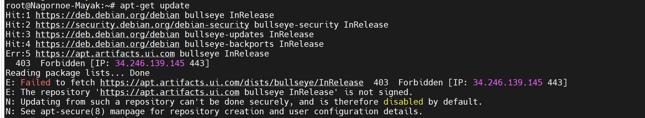

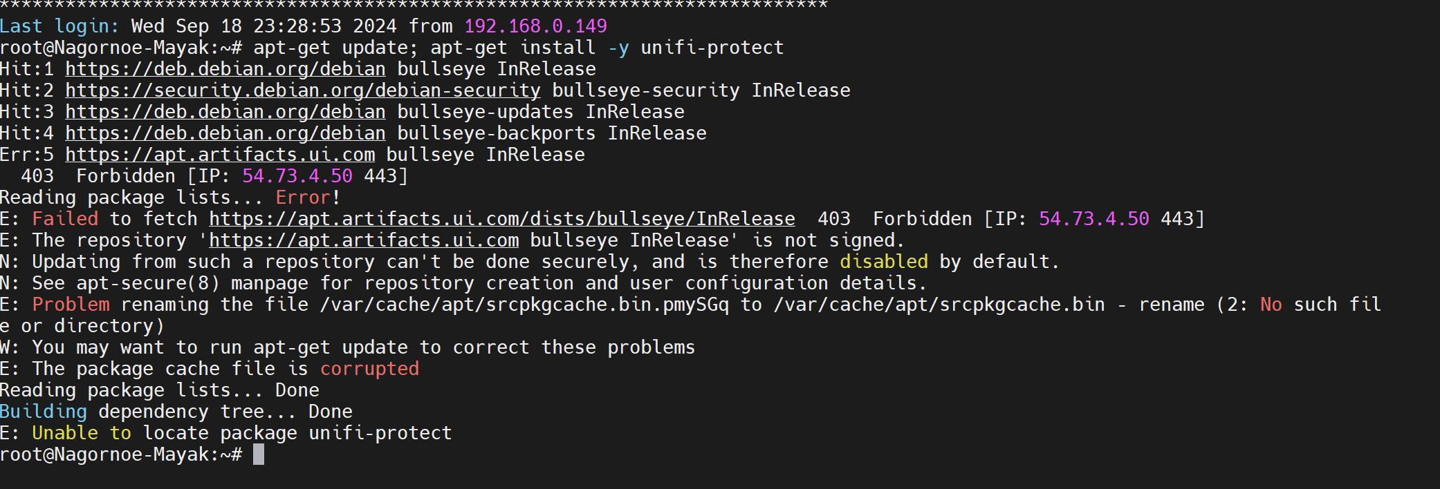

Отработал советы по ссылке.
Вот результат:
11125
Скорее всего связано с блокировкой ресурсов. Помогите обойти.
