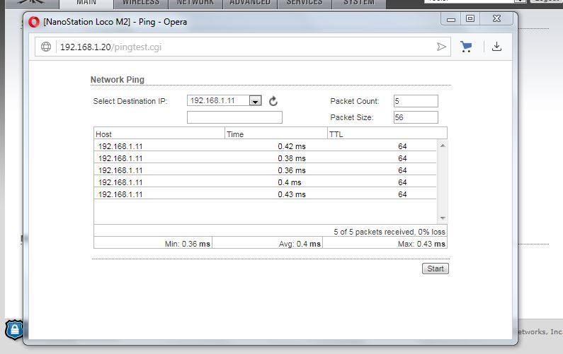

горят только питание и лан. пингов нет. ssh не знаю че это. я только сегодня взялся за эти антенны. мой техник пропал

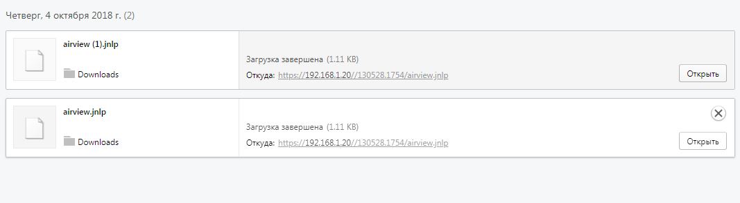

в опере получилось скачать файл с эйрвью но он не понять в чем должен запускаться. в инете написано что с помощью браузеров,но не помогает

клиент итак напрямую щас подключен. но пинговать то надо знать IP базы которого я не знаю где взять. снять только клиента могу. база на 9 этажке как туда попасть не знаю.может подскажете как адрес базы узнать?

не база на прямую подключена щас, а клиент. пробовал убикьюти дискавери IP определить, но она определяет IP клиента к которому я итак подключен..... в чем смысл.... не знал бы IP не подключился бы. антенны до этого работали. и вдруг перестали видеть.какой то IP автоматом высвечивается во вкладке PING. пинги идут

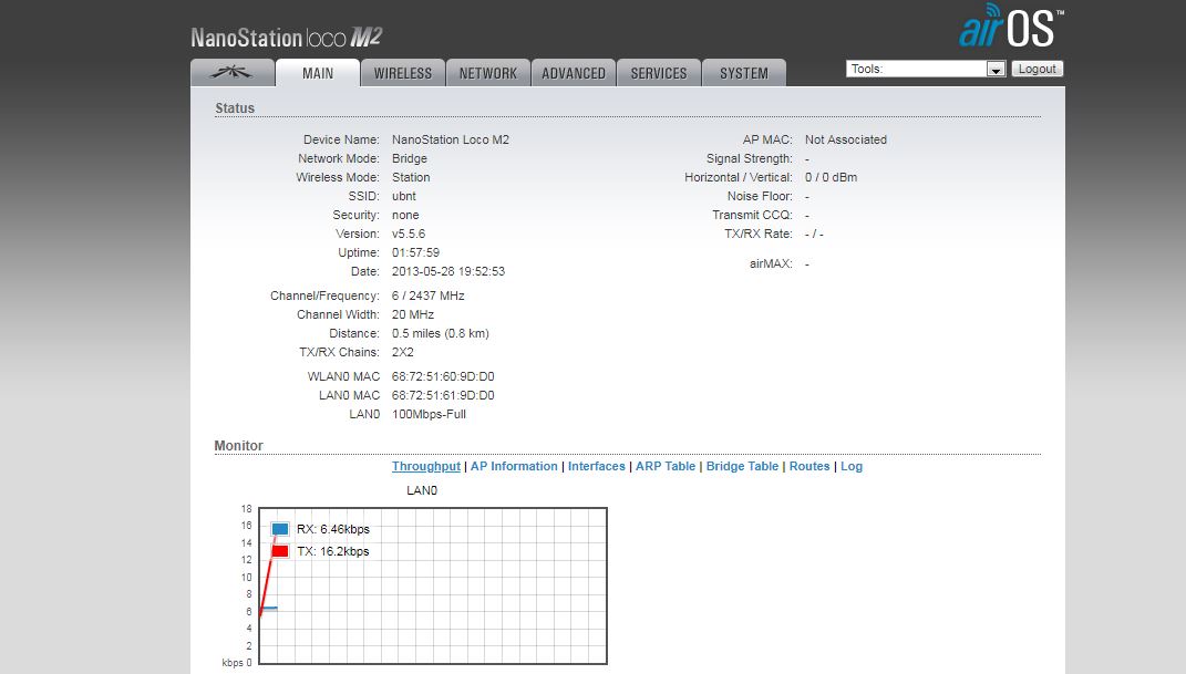

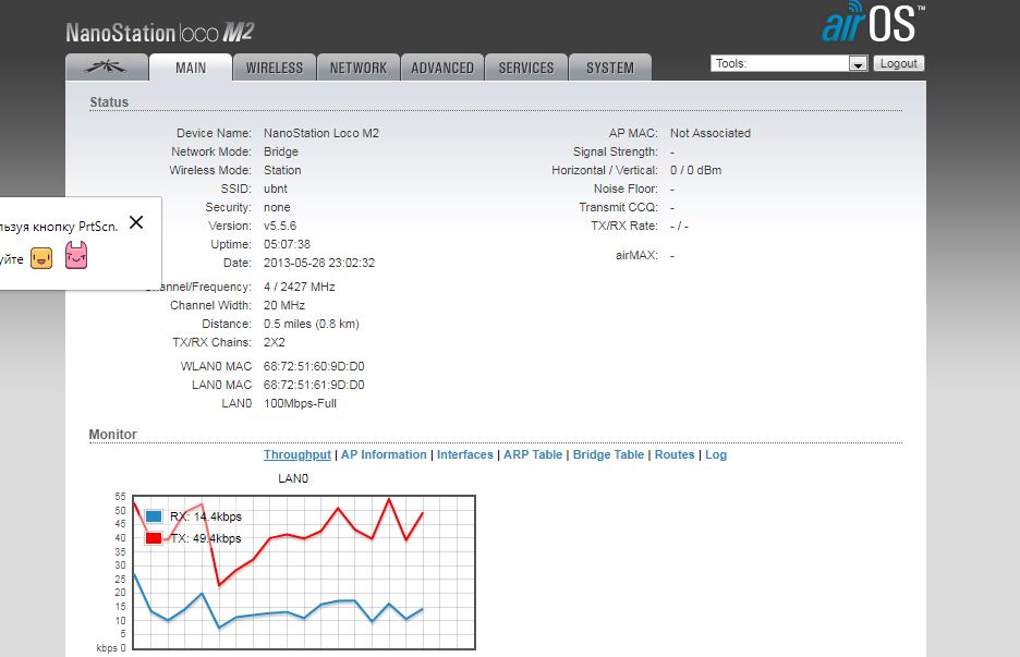

Приведите скрины всех вкладок с подключенного к ПК устройства.

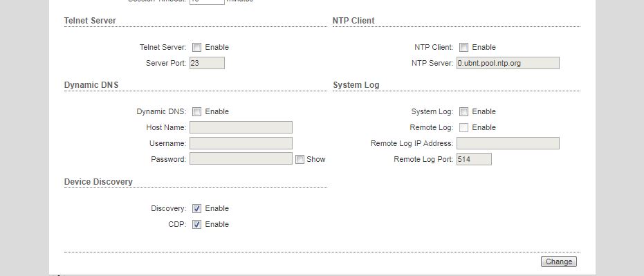

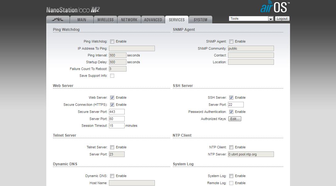

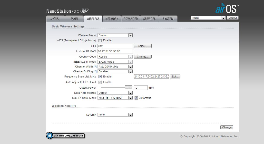

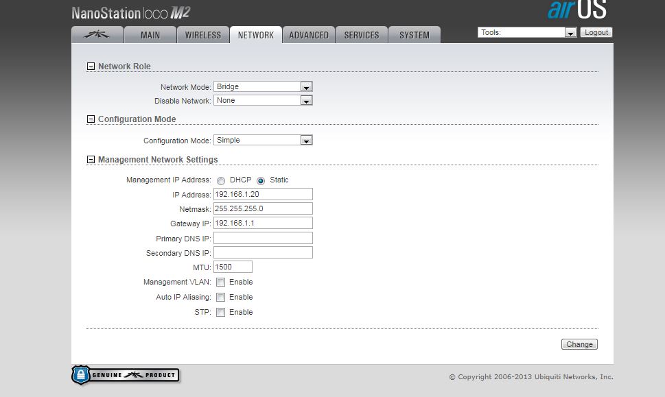

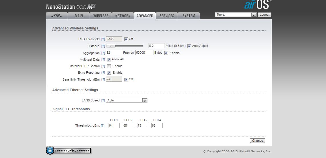

lakastra
lakastra
4 Окт 2018
13
37
последний скрин с загруженным файлом эйрвью, будь он не ладен....
  • 67,1 KB Просмотры: 638

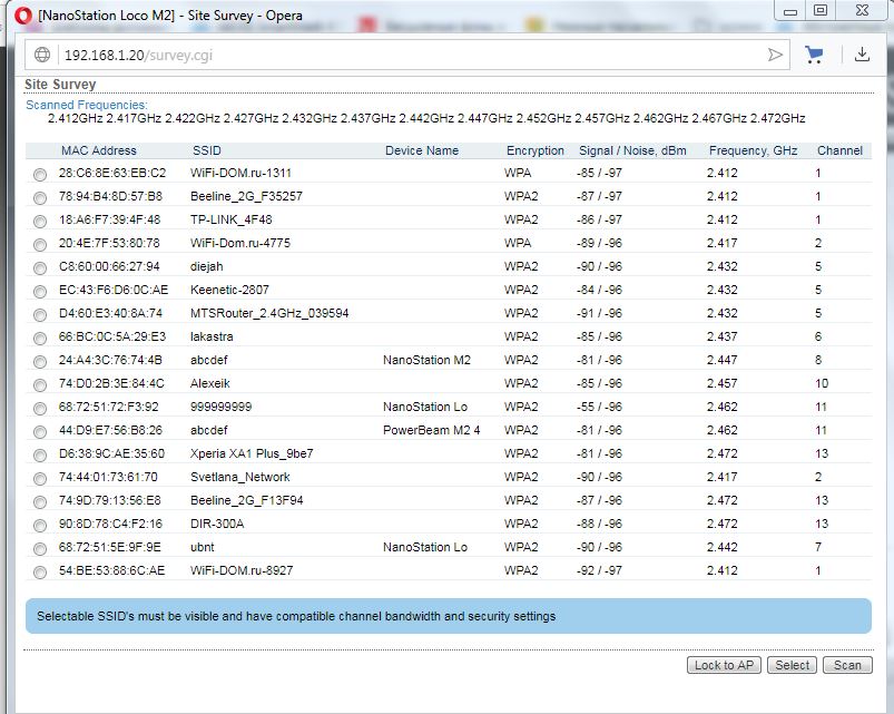

есть нюанс. при попытке просканировать эфир во вкладке WIRELESS, не всегда появляется моя сеть-UBNT. я сканирую по 10 минут бывает чтобы она появилась.
не знаю, может полезное дополнение будет в расследовании ситуации

Поменяйте IP с дефолтного (192.168.1.20) на другой и временно поменяйте имя сети (желательно тоже не оставлять по умолчанию) и заново просканируйте еще раз. Напишите, что изменилось.

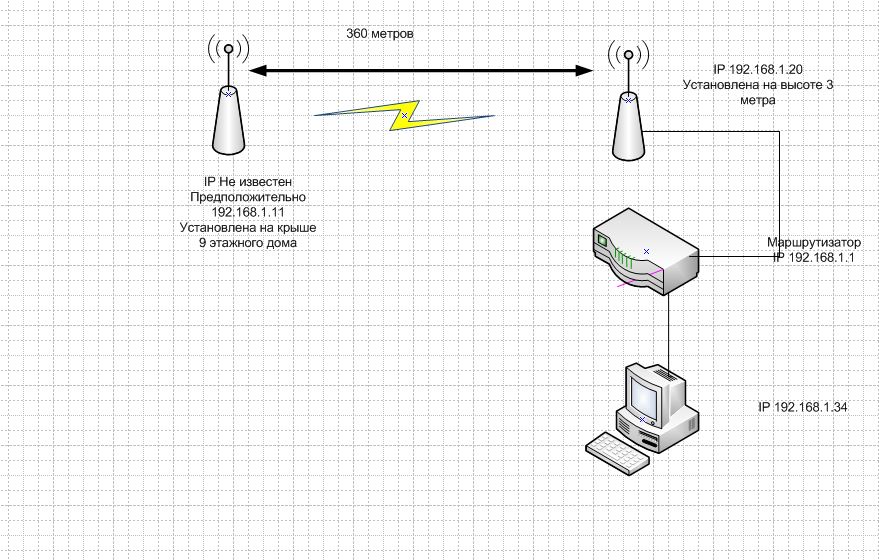

Само устройство подключенное к ПК видно? Есть программы по анализу, которые находят по эфиру клиентские станции, лицензия shareware. Если есть возможность нарисовать схему (детальность нужна в устройствах подключенных на текущий момент с их IP адресами, и расстояниями), приложите их.

техник сказал что эфир сильно забит на этой частоте. может ли по этой причине клиент базу не видит?

во схема. да, антенну ПК видит. но антенна ни чего не находит при скпнировании
