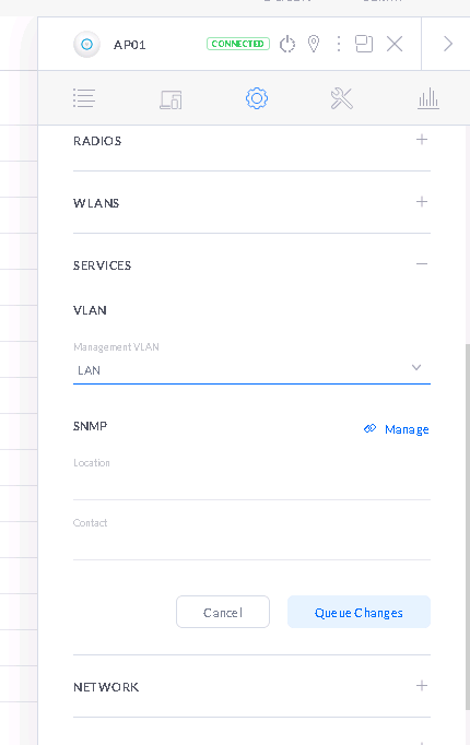

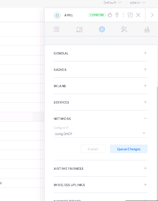

Посмотрите в настройках точки ("Config"), там можно индивидуально и wifi сеть настраивать и VLAN.
Не совсем Вас понял. Мне нужно, чтобы все точки раздавали 2 wifi сети - одну административную с vlan22 и вторую гостевую с vlan12.
Сама точка не должна получать IP адрес по VLAN. И с wifi сетями это работает, но почему то сами точки получают по 2 IP из нескольких подсетей 192.168.25.0/24 и 10.50.10.0/24.

Можно еще покопаться в настройках порта свича к какой-либо точке и там покрутить.
Можете посмотреть в демо, как там реализовано: https://demo.ui.com/manage/site/default
(В правом верхнем углу "current site" в режиме "settings" есть выбор из 3 вариантов).
