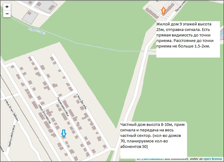

Добрый день, необходима консультация для правильно подбора оборудования (WIFI мост и сектор 360 для подключения к интернету частного жилого сектора).
Во вложении карта с планируемым источником сигнала и точкой доступа .
На данный момент решение данной задачи выглядит следующим образом:
Отправка сигнала Ubiquiti NanoBeam M2-400
Получение и раздача Ubiquiti Bullet M2HP Titanium + секторная антенна.
