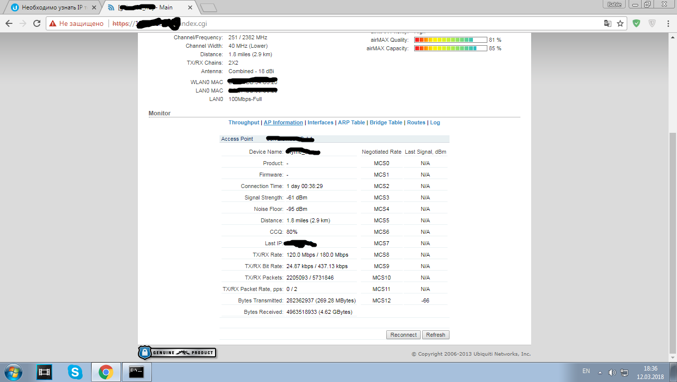

Так, что получилось, сделал через tracert и зашёл на два первых айпишника(к ним пинг совсем маленький, стало понятно что это оборудование провайдера) это были микротики(пароль и логин не стандартные), что можно ещё сделать? У меня стоит нанобридж м2, ниже скрин подключения к ап

Как я уже понял, подключение идет к микротику(или нет), но как тогда аир макс работает?
Если микротик, то никак.

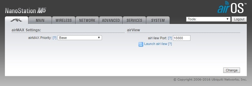

вот что он имеет виду походу,только временный приоритет, поставте самый высокий high. А airmax галочка на точке провайдера ставится,но если в качестве точке провайдер использует другое оборудование микроник,то так скорей всего нет airmax это Ubiquiti запатентованая тема.
так я и об этом говорил, что не могу я подключаться напрямую к микротику так как аирмакса то на нем нету, а у меня он настроен. Каким образом можно ещё узнать ип точки провайдера?Дельного совета кроме как через tracert не увидел(на микрротик сразу ип идет)

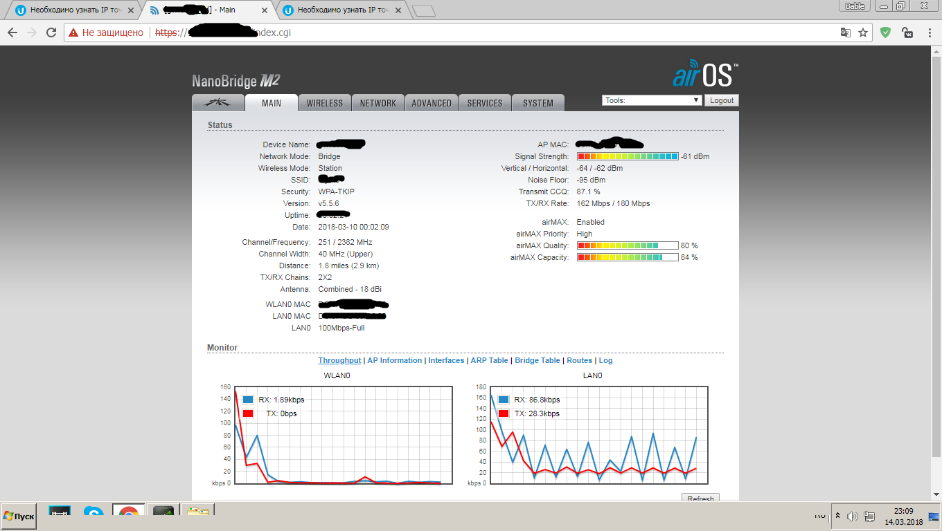

И аирмакс есть, вот скрини. Не пойму почему, но связь немного просела.
