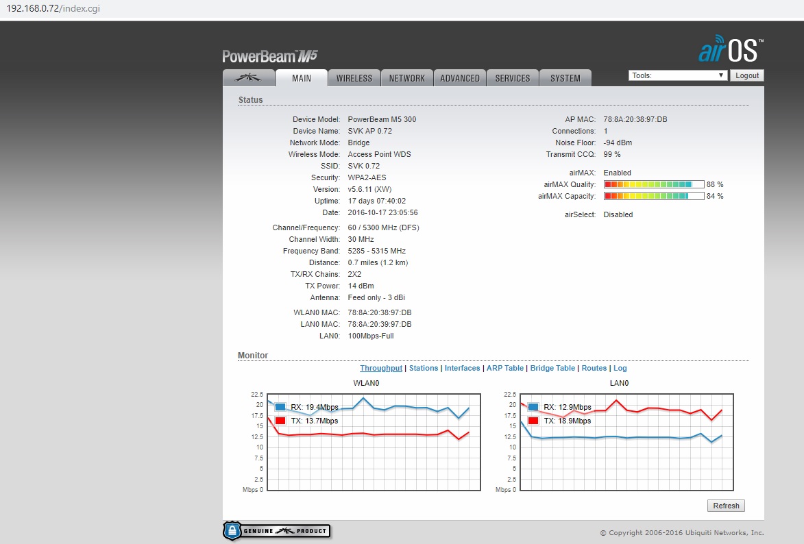

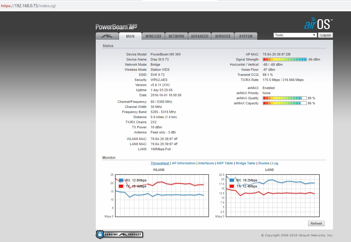

У меня похожая проблема . Есть 2 точки powerBeam M5-300. Работают стабильно,но в какойто рандомный момент перестают пинговаться. Хотя подключение висит. если я за первой точкой ,то вторую не пингую или наоборот. режим WDS включен, расстояние 1,2 км. Что не так. Может более свежую прошивку поставить?
6.405
Скриншоты настроек обоих желательны.
1.494
242
1) Обновите прошивки (XW).
https://www.ubnt.com/download/airmax-m/powerbeam/nanobeam-m5-22-dbi300mm-nbem5300
2) Перейдите на другие частоты.
3) Измените антенну с feed only на обычную и убавьте немного мощность. (сильно не понижайте, т.к. можете потерять связь с удаленной тарелкой).
4) Отключите airmax.
Других настроек мы не видим.
Отпишитесь после проделанных действий.
