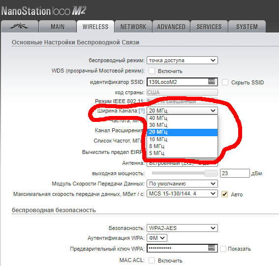

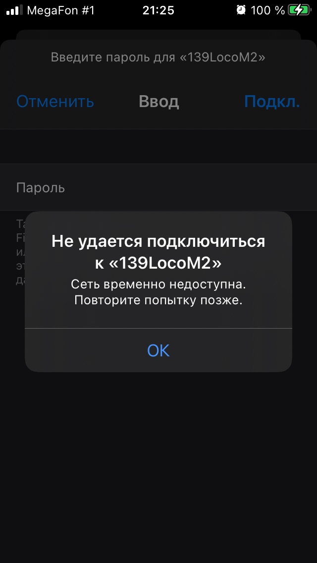

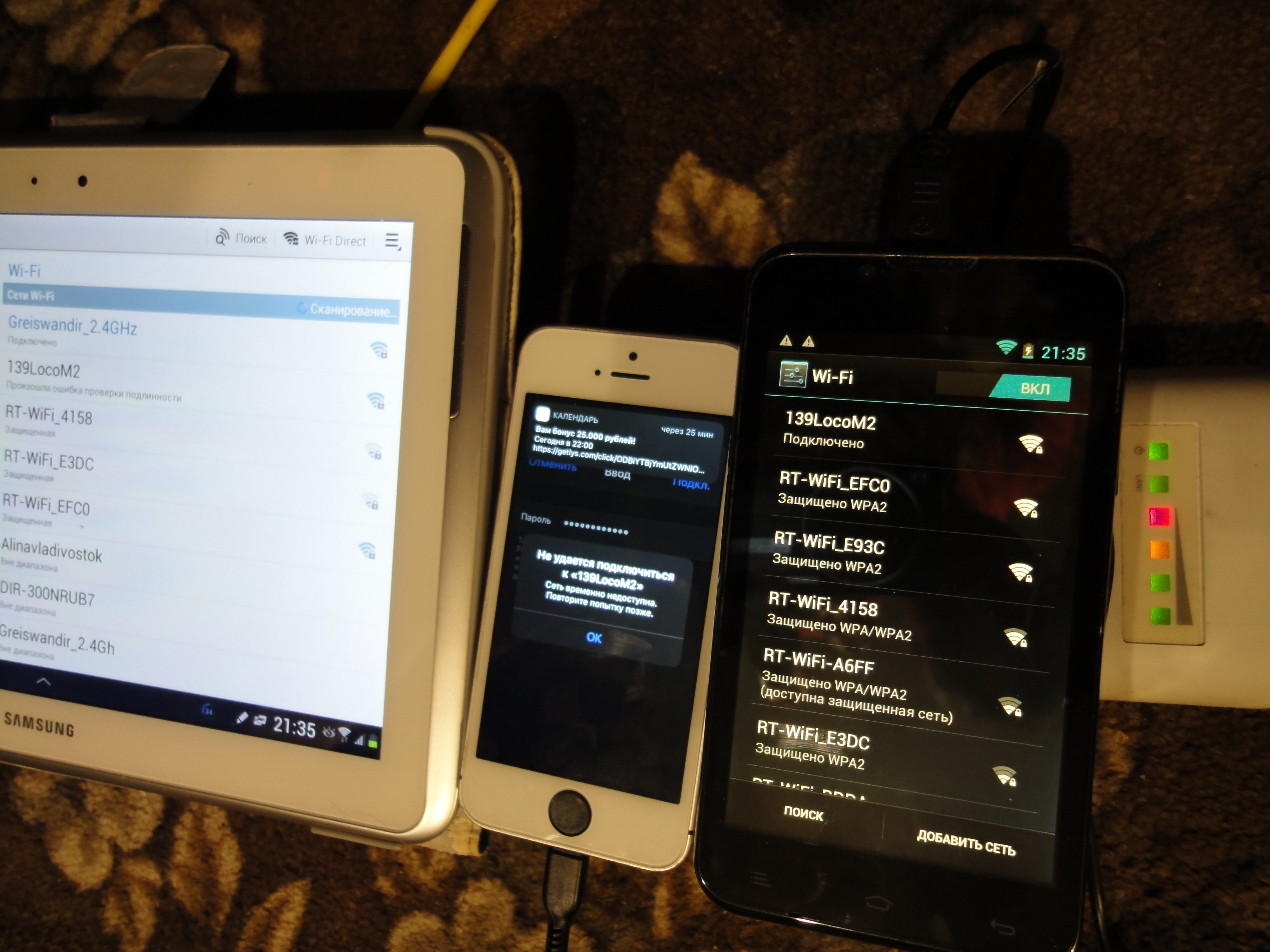

На решение данной проблемки натолкнул сей гайд. Проблема была вот в чём: к ТД с дефолтными настройками смогло (как то!!!!) подключиться только одно устройство.
8030

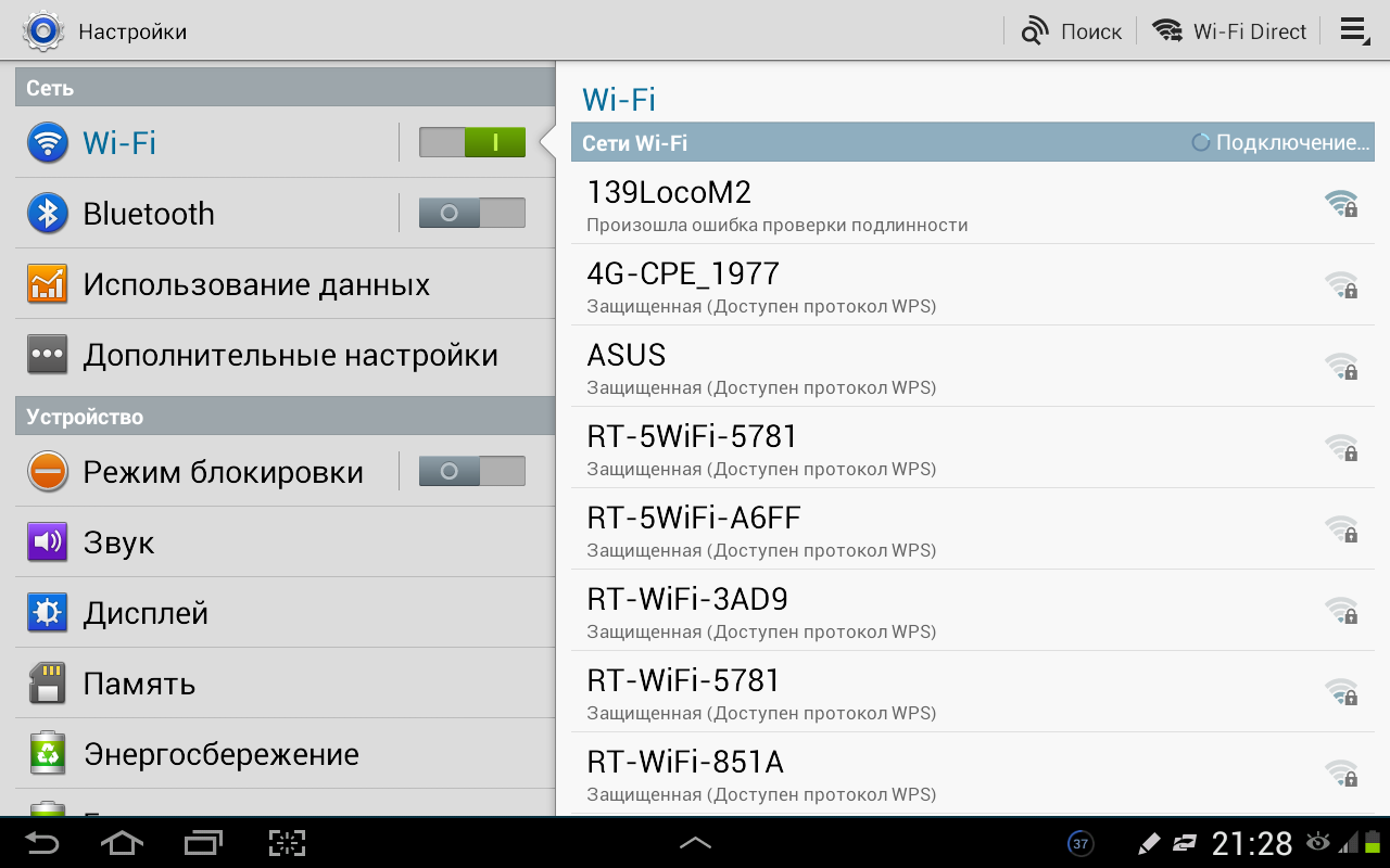

Другие два не могли по разным, не понятным причинам.
8031
8032
В итоге как в гайде поменял "ширину канала" с дефолтных 40 на 20
8033
и всё сразу подключилось.
И посему вопрос: как данная "ширина" может влиять на подключаемость устройств??? И может быть в самих устройствах есть оговоренные ограничения? Кто подскажет, кто сведущ , на будущее?

НУ так, это обычная ширина канала для 2.4 ггц. Далеко не все устройства умеют на 40мгц работать. Чтоб гайд был полным. также в первой вкладке уберем галку AirMax. и так же в вкладке Wireless устанавливаем фиксированную "СРЕДНЮЮ" частоту, по таблице частот по каналам с 1 по 13 (можно найти в инете) Так как при выборе различных стран на устройстве, возможен переход вещания в "невидимую" частоту для бытовых устройств.
Так же для организации полноценной ТД, переводим устройство в режим Soho Router, и поднимаем DHCP. Все это много раз описывалось на наших форумах.
