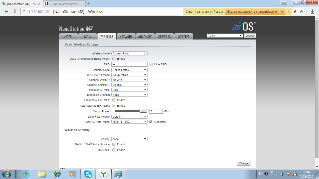

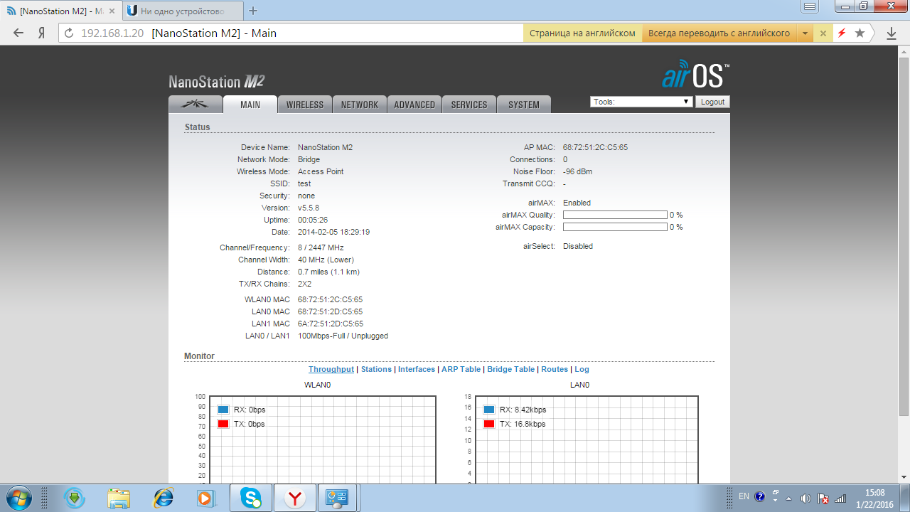

A AndreyKHV новичок 22 Янв 2016 5 0 0 22 Янв 2016 #1 При настройке вайфай (защищеной, открытой), ни одно устройство(ноутбук, телефон) не может подключиться к точке доступа . В чем может быть проблема?

S start эксперт 21 Сен 2014 849 138 45 22 Янв 2016 #4 остаётся отключить айрмакс и зафиксировать частоту( убрать с авто)
S start эксперт 21 Сен 2014 849 138 45 22 Янв 2016 #5 мощность убавьте хотя бы на 23-25, а то на максимуме сгорит железка быстро

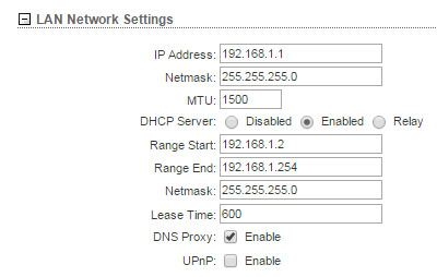

Автор A AndreyKHV новичок 22 Янв 2016 5 0 0 22 Янв 2016 Автор темы #8 после отключения айрмакса... при подключении выдает " получение айпи адреса" но на этом все и останавливается( На разных тел. разных ОС
Ashley знающий 18 Янв 2016 260 31 30 22 Янв 2016 #9 AndreyKHV написал(а): после отключения айрмакса... при подключении выдает " получение айпи адреса" но на этом все и останавливается( На разных тел. разных ОС Нажмите для раскрытия... включите DHCP на nanostation или устройстве, которым подключаетесь к провайдеру
arastegaev Moderator 16 Янв 2013 4.160 124 123 42 Москва 22 Янв 2016 #10 измените ширину - поставьте 20MHz, а не 40 - большинство устройств не умеют ее если ip-адреса раздает кто то другой (dhcp-сервер), а не сама точка то поставьте галочку WDS.
