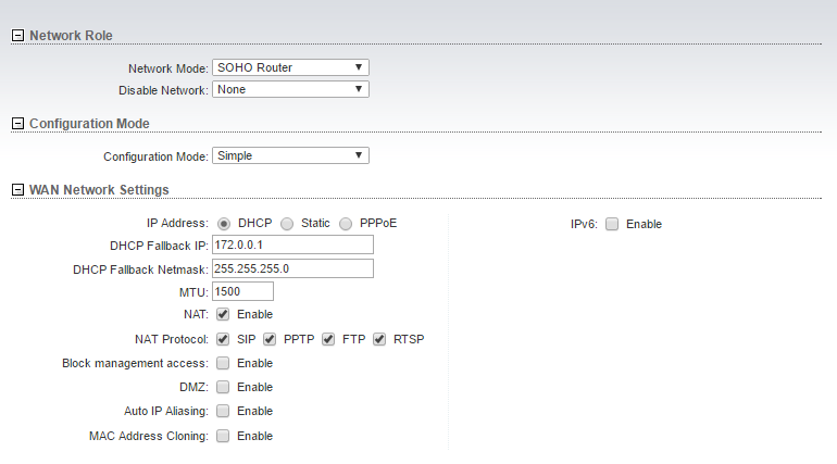

Сразу опишу схему:
Есть Nanostation loco M5(в нее подключен патчкорд от провайдера) - в режиме Access Pint - SOHO Router и Nanostation M5 в режиме Station - Bridge(в нее подключен роутер Zyxel, который раздает внутри дома инет). База установлена на крышу 9 этажного дома, а станция на дереве(т.е. вероятно из-за ветра дерево качается).

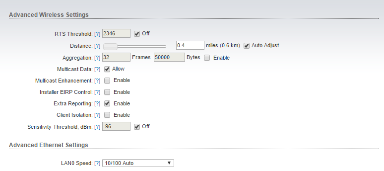

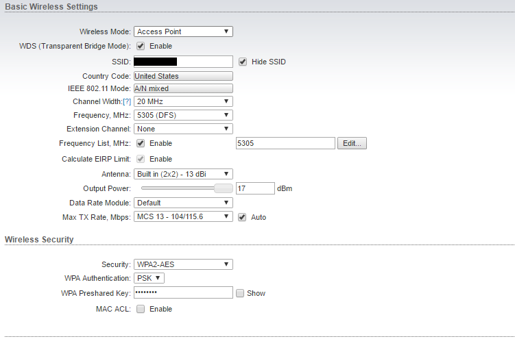

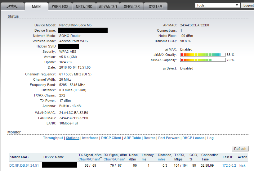

1) Nanostation loco M5 (База) работает в режиме 10 Mb - Full duplex(при этом в настройках LAN0 Speed стоит 10/100 Auto), при попытке переключить на 100 Мб - Full duplex, интернета нет. Естественно при тесте скорости больше 9,5 мб не вижу. В чем может быть проблема?

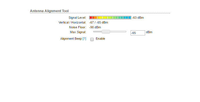

2) При тесте скорости с Базы на станцию через встроенную утилиту, вижу Total в 35 Mb. Может быть дело в параметре Noise Floor, если да, то как бороться с этим?
Скриншоты прикладываю... Заранее благодарен!

Нужно попробовать переобжать провод с обеих сторон и проверить его на целостность. Так же поменять блок питания местами или найти другой на замену и посмотреть что будет. Если изменений не каких, то LAN порт под выгорел от статики на половину и далее он вообще перестанет работать по идее.

Мне кажется между антеннами есть преграда не большая, но мешающая частично, т.к при 500м мощность по 17dBm, а сигнал всего -67/-70 это как то мало. Может еще частоту поискать почище и просканировать эфир через airview. Еще прибавить ширину канала можно 25,30,40мгц по мере повышения скорости, если та не будет повышаться то остановиться. Аирмакс можно отключить. А еще лучше около антенны новым патчкордом и ноутбуком проверить, если все хорошо и с коннекторами версия не помогла, сразу менять витую пару.

Верхушка березы это преграда и в дождь когда листья намокнут, то это будет видно сразу. Мощность не поможет, а только создаст фон и помехи самому себе и могут даже другим. Нужно найти свободный эфир, что бы с мощностью играться, а это airview и скрины сюда.

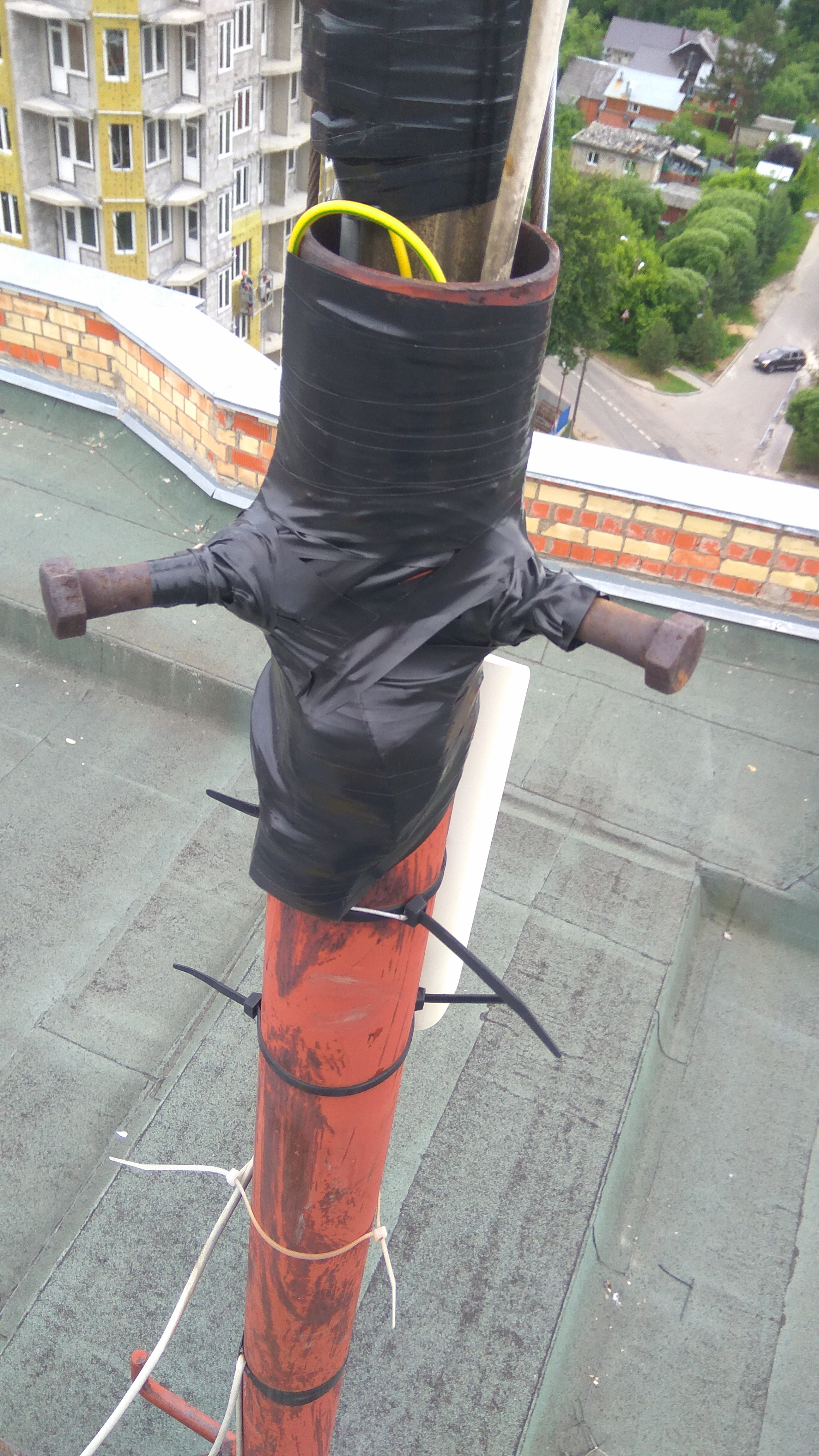

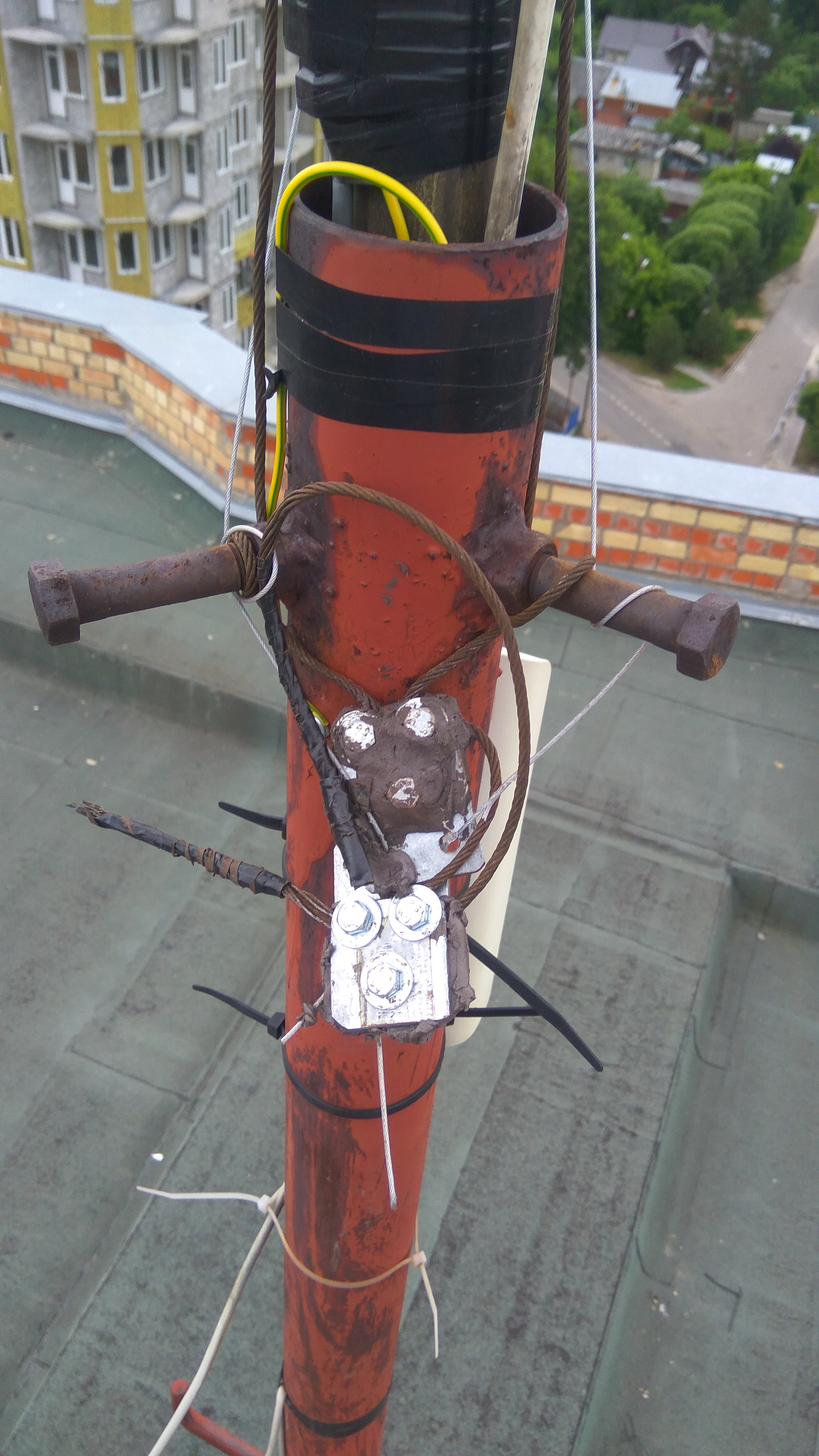

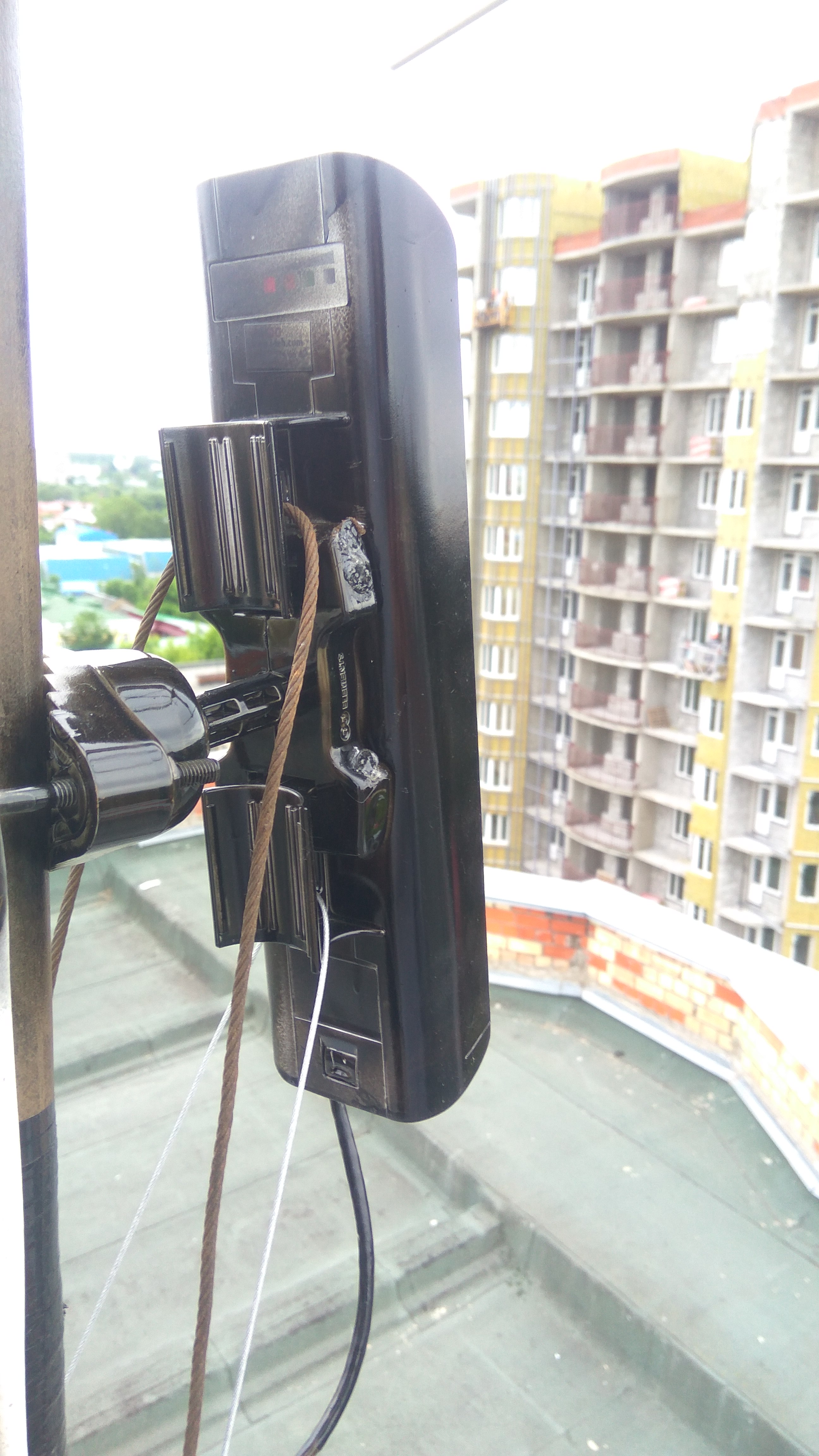

В итоге nanostation перестала работать. Но т.к. не было доступа на крышу(он появился только через 3 недели), не смог достучаться физически до нее. В итоге, когда все же получилось попасть на крышу... nanostation m5 loco там не оказалось)
Т.к. я был морально готов к тому, что она не работает, была куплена другая nanostation M5(уже не локо), но все равно расстроился.
Долго думал, как придумать противокражную систему, в итоге что было сделано:
1) Nansotation M5 перекрашена в черный цвет, менее броская и перепродать сложнее.
2) Установлена самодельная защита из металлических пластин, троса, холодной сварки, эпоксидной смолы, ну и конечно изолента!
Кому интересно обращайтесь по подробнее расскажу...

Тросы ворам не помеха. У самого увели 5-ть шт. NS2. Режут, рвут и т.д. и т.п.
В черный цвет думаю, что зря покрасили. Представляете как летом будет перегреваться? Правильно. Может и накрыться.
