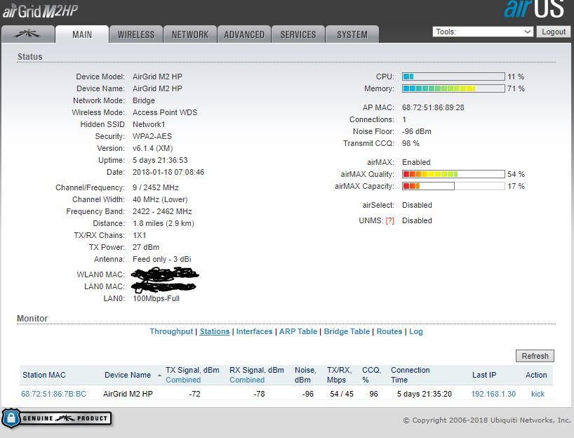

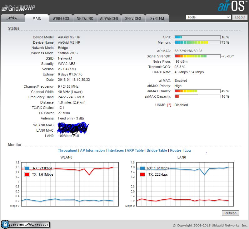

Собственно такие условия:
1. Используется AirGrid m2-16 клиент-станция.
2. Расстояние примерно 2800 метров.
3. Прямая видимость присутствует, в зоне френнеля крупных объектов не находится.
4. Пересекает ЛЭП 110 кВ~примерно +/-.
Раньше приёмник был низко и цеплял значительно зону френнеля, после поднятия и выходо из зоны френнеля ни чего сильно координально не поменялось, разве что Transmit CCQ с ~70-85 стал ~95 и выше. А airMAX Quality подрос с 35-40 до 50-55, но airMAX Capacity как и сказано в теме ни о чём, да к тому же выглядит как обрезанный кусок не пойми чего.
Спид тест радует только пингом но не скоростью в 8-16 мбит.
История банальная. Залочена мощность при выборе страны.
Активируйте compliance test по ssh командой enable_ct,
Настройте нормально радио. Можно попробовать нестандартные частоты 23ХХ.

Проблема в том, что airMAX Capacity выглядит как обрубленный, а столь большая выставленная мощность нужна для "Преодоления" столь большого расстояния.
Сначала выбирал как положено, Россию, но сигнал был слабый, соответсвенно выбрал другую страну с другими ограничениями.

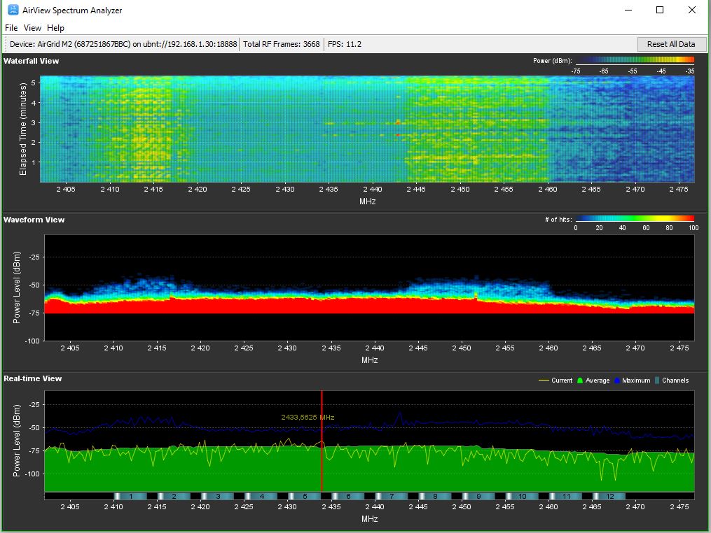

И как видно из аирвайв, есть ктото на 1-2 канале, и я на последнем.
Объясните пожалуйста, почему показатель airMAX Capacity обрублен?
