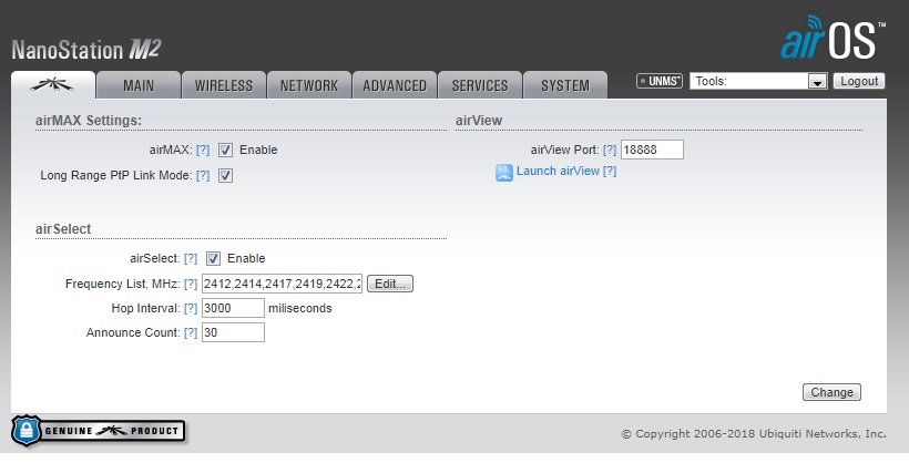

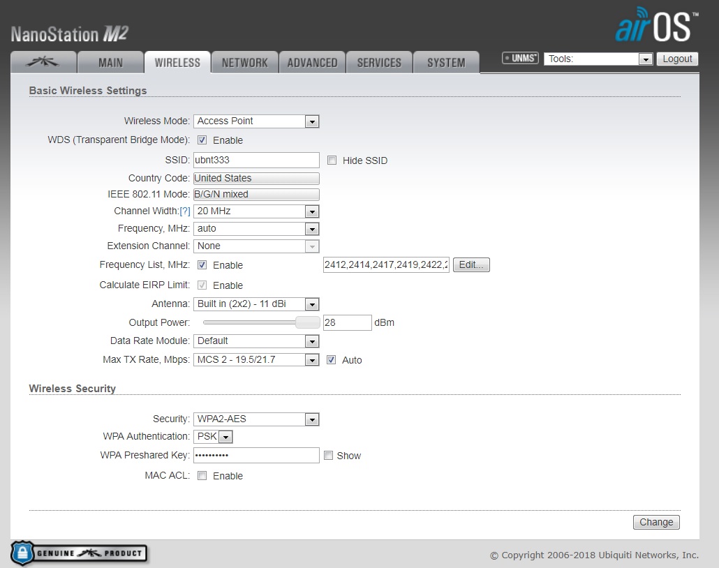

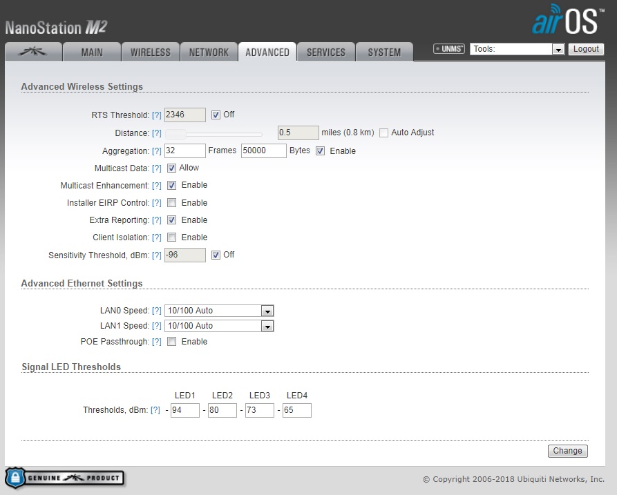

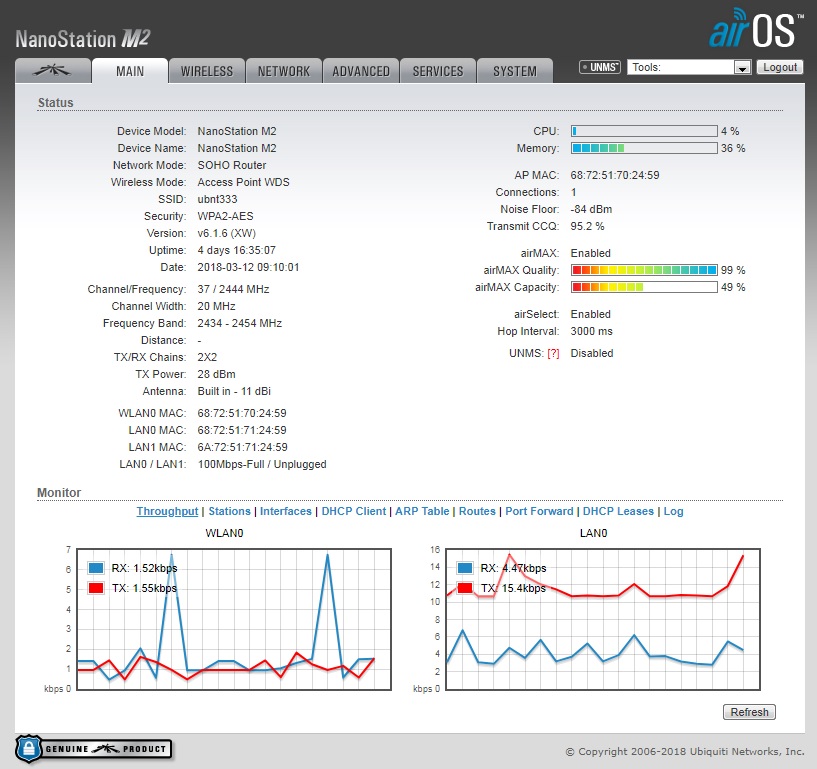

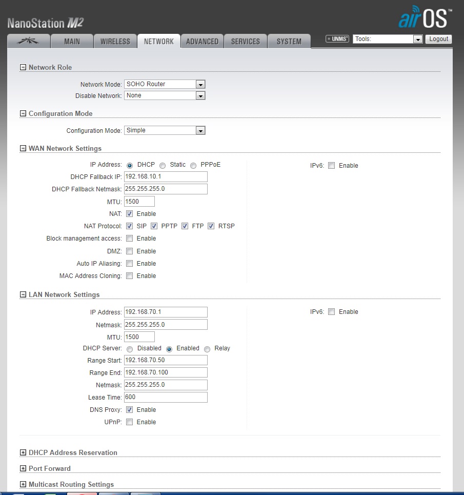

принтскины настроек точки доступа
прикрепляю.
Помогите пожалуйста!
Попробуйте убрать галку Long Range PtP Link Mode,
Отключите airSelect, выставьте вручную одинаковую частоту на точках

Большое спасибо "start". Сделал как написал. Все работает отлично! Вопрос решён полностью!
