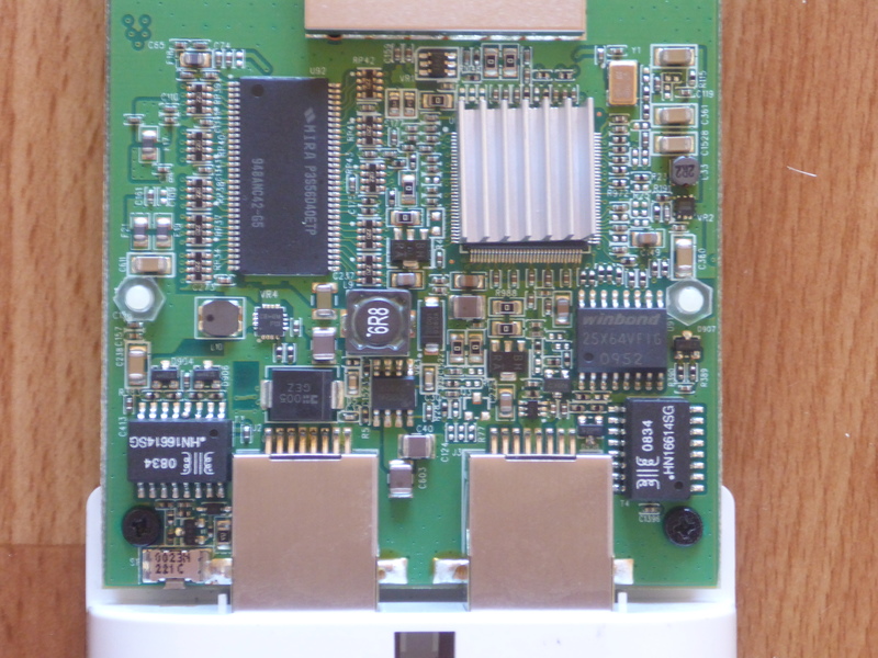

Там одна микросхема на 2 порта или две? Если две, может проще перепаять eth0 ?
UPD На фотографиях 2 видно.

20 Июн 2020
Две микросхемы - это индуктивные развязки, насколько я понял по роликам из ютуба, от грозы они не спасают и не горят, а горит дальше в сетевых контроллерах. Думаю, в моей точке доступа сетевые контроллеры в процессоре, как вот в этом случае
