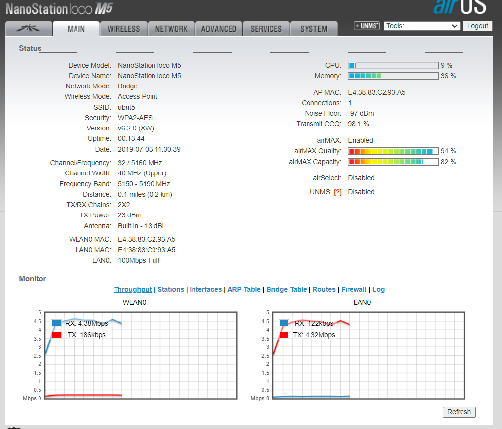

2 Радиомоста установлены на объекте, расположены с разной по высоте (5 метров). Межу мостами прямая видимость (посторонних объектов нет). С постоянной периодичностью 1 радиомост accesspoint перестает отвечать на ping (периодичность 3-5 дней). На 2 мост (station) радиомост подключены 2-ip камеры.
Перезагрузка помогает решить данную проблему.
Параметры:
airMAX (high priority)
WDS (OFF_Пробовали включать ничего не менялось)
Channel width (Auto)
Network (Bridge)
IP adreses (Static)
6.405

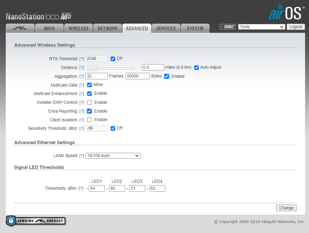

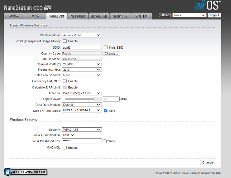

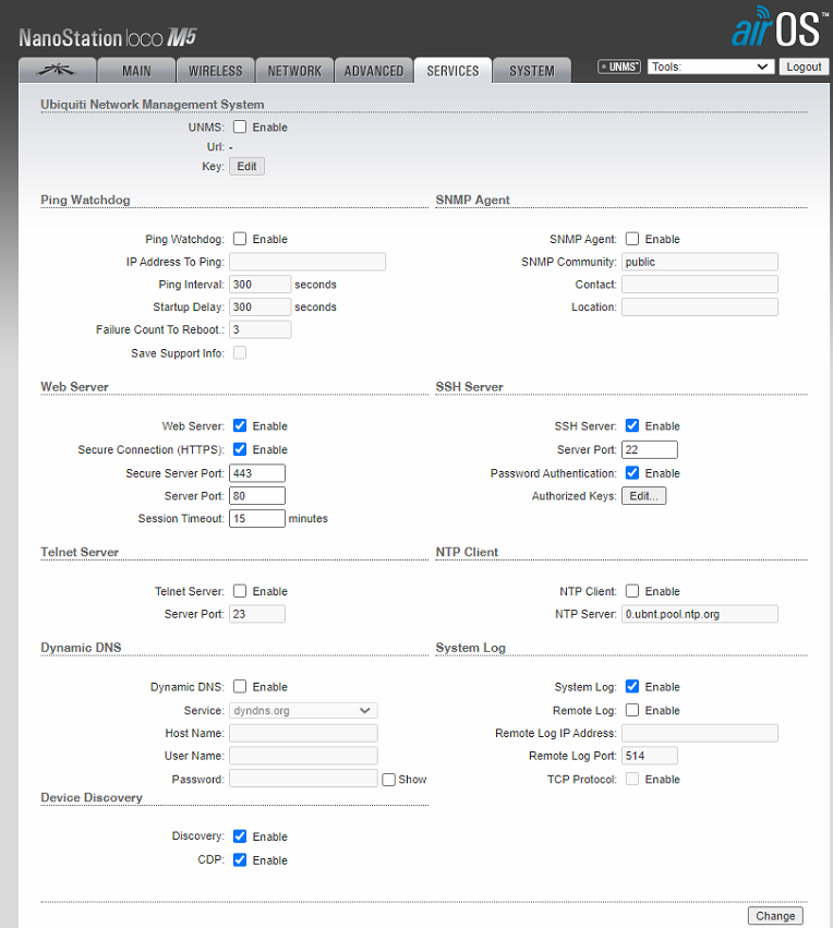

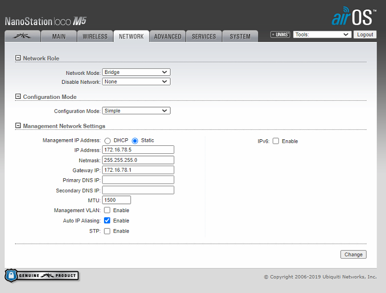

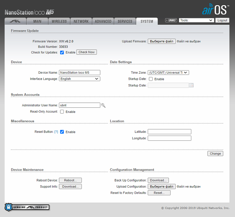

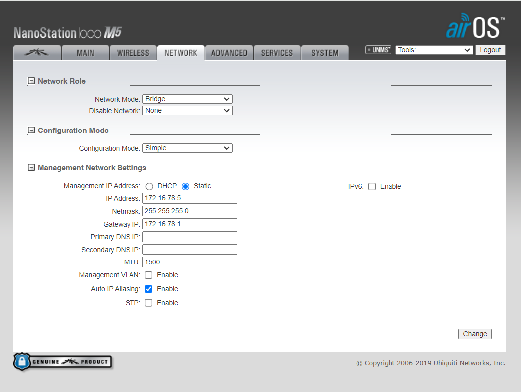

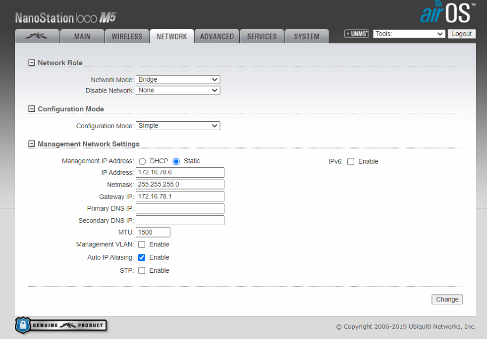

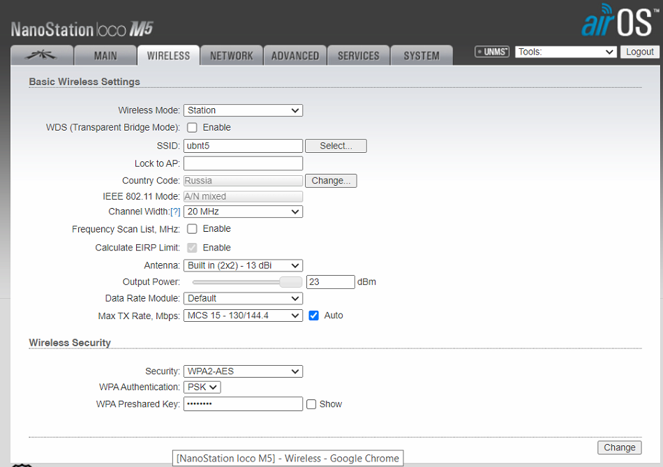

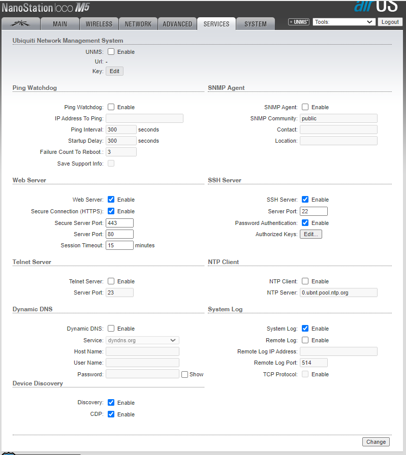

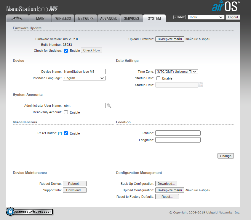

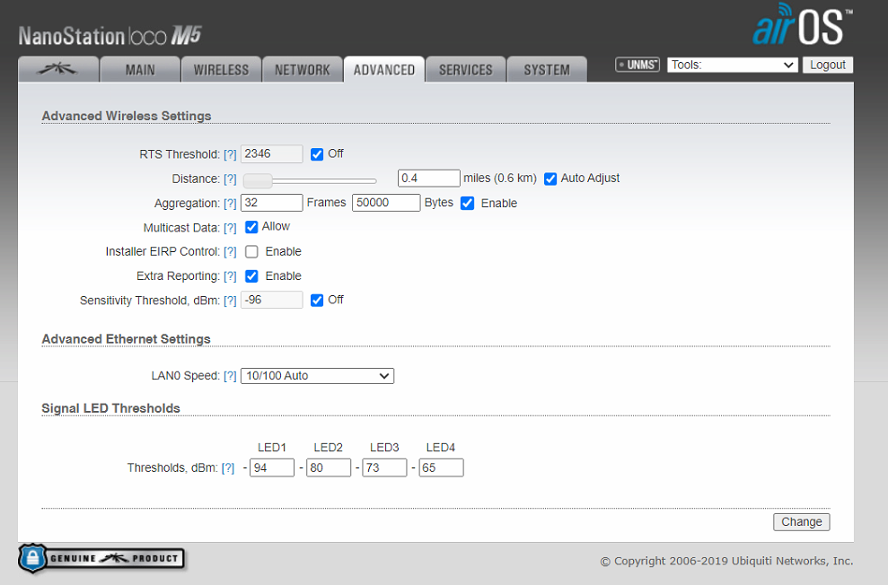

Скрины с устройств, station находится рядом с водоемом, но между мостами его нет, и я ошибся, ширина канала 20 МГц

6.405
WDS обязательно включать на обоих передатчиках, если за радиомостом больше одного устройства (иначе включен NAT, для камер это важно). Если дистанция 200 м, то 23 dBm - перебор (начинают создавать помехи сами себе на малых дистанциях), начните с 5-10 dBm и подберите. Это касается текущего положения устройств.

N.Yaroslavlev
2 Май 2024
22
Дистанция около 170 м, со временем будет увеличиваться, пока перенастроить не могу, нет электричества на объекте, будет возможность, настрою и отпишусь, спасибо!
