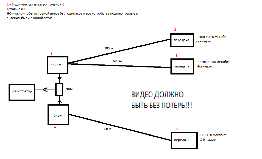

Есть схемка, хотим организовать беспроводное видеонаблюдение, вот только нужен совет по подбору оборудования и будет ли эта схема работать так как мы задумывали?
![схема.png](/forum/data/attachments/1/1774-a06e8306dd0c95e2cc9a51f2721a9693.jpg)
Надо чтобы принимающие станции принимали от разных передатчиков, чтобы не было потери данных ну и естественно все устройства были в одной сети. Чтобы был шлюз одинаковый и подсеть, т.к. принимающие антены идут в свич, из него в регистратор, а чтобы он нашел камеры, шлюз и подсети регистратора и камер должны совпадать.
Очень нужен совет по подбору оборудования (расстояния и нагрузки на схеме), и совет по настройке
