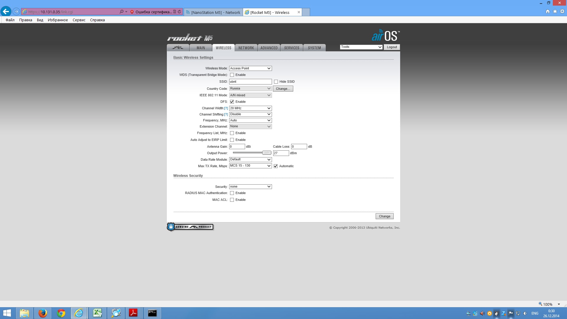

Всем добрый день!

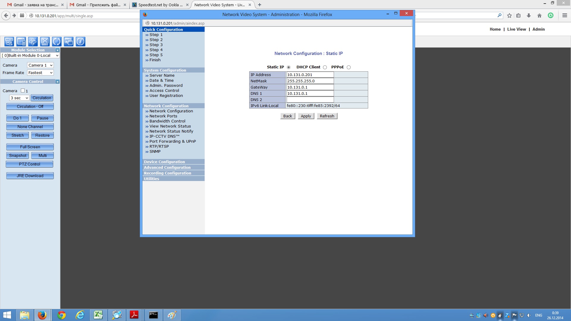

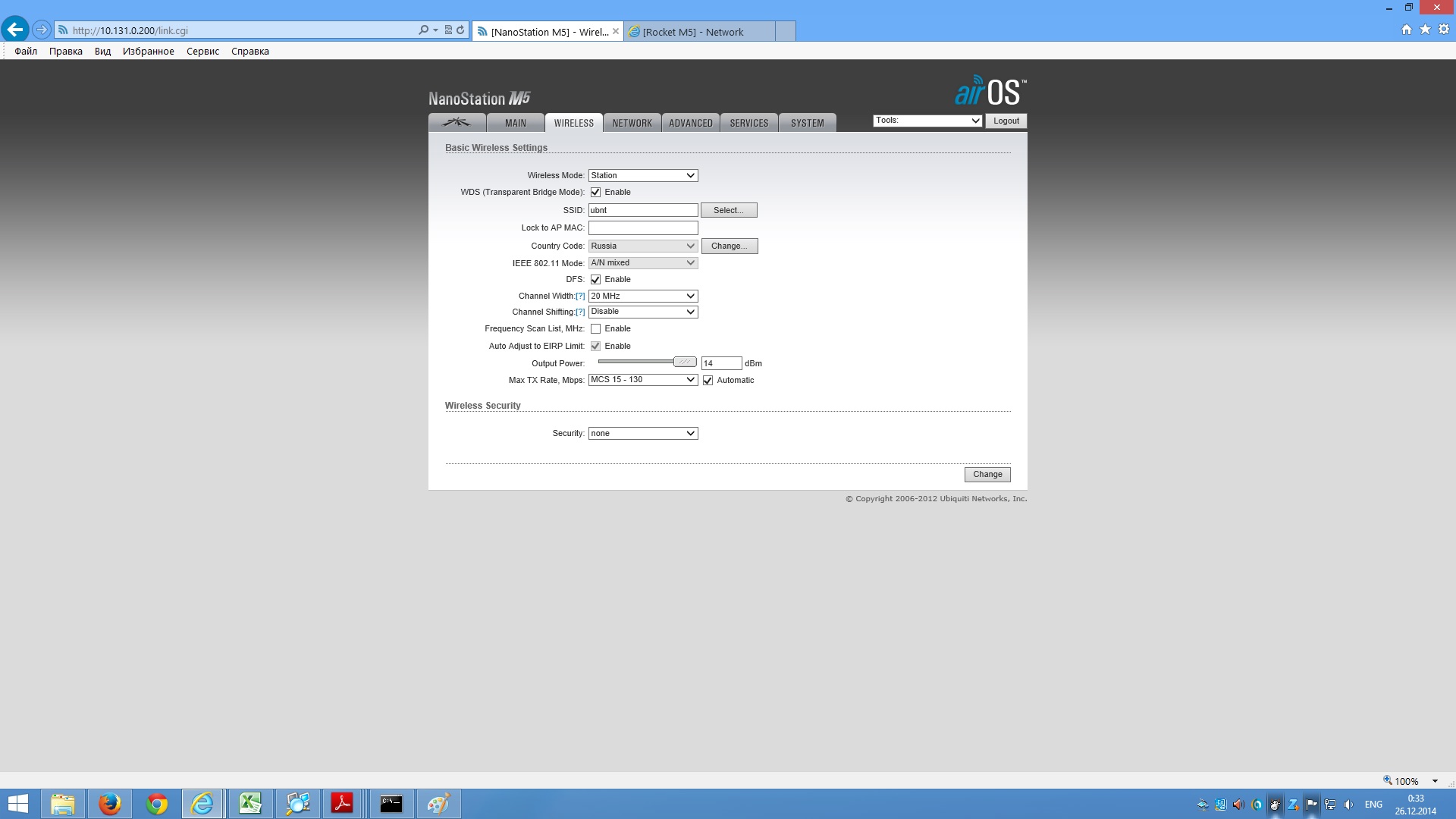

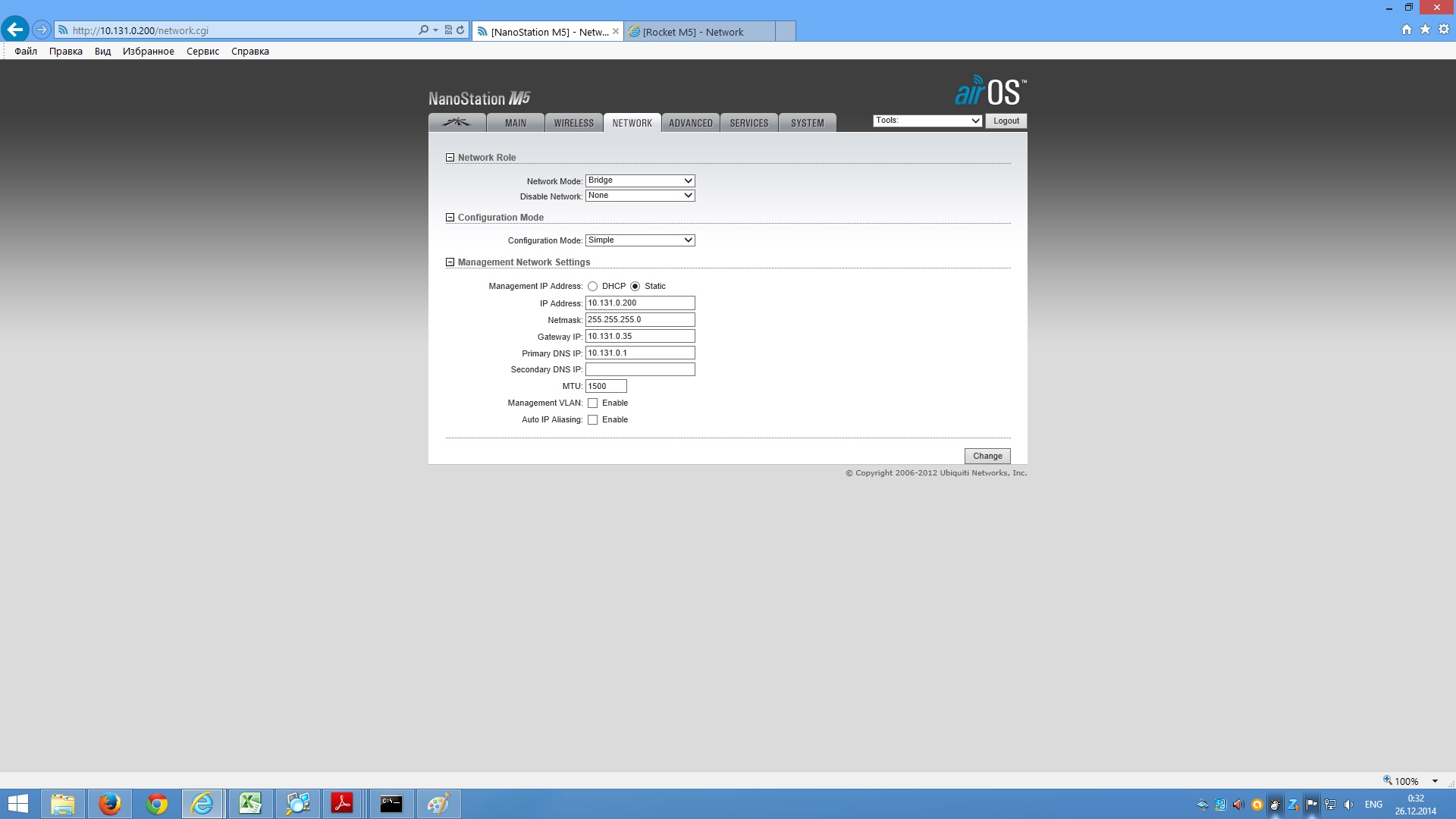

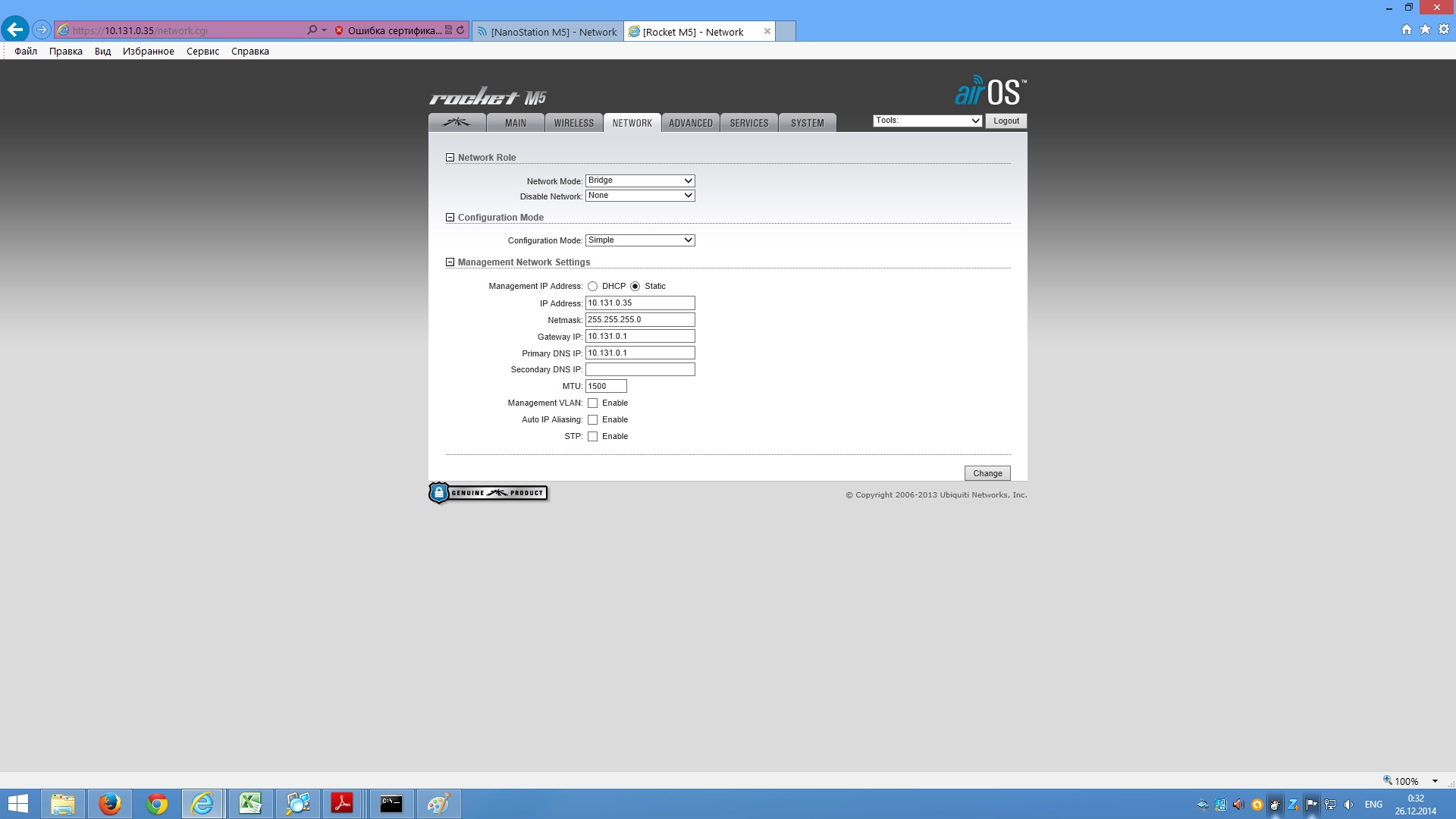

Помогите разобраться пожалуйста. Rocket M5 с AMO 5G 10 как AP, NS M5 как station запитана от POE инжектора в порт main, в secondary порту IP камера microdigital запитана от своего БП. Расстояние 200 м. Камеры нет в сети.
Скрины прилагаю.
Спасибо.
Вы настроили все в торопях и не внимательно,
На рокете включите wds , поставьте страну USA, отключите dfs, поставьте частоту не авто, поставьте усиление Antenna Gain на полную, и убавьте мощность Output Power на меньше половины.
На второй точке сделайте все по аналогии с рокетом, и при необходимости убавляйте мощность, на 200 метров точки глушат друг друга.
