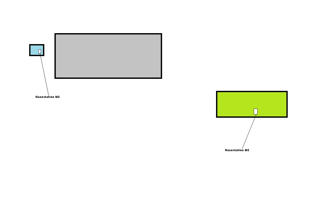

D Djesus новичок 25 Авг 2016 2 0 3 33 25 Авг 2016 #1 не могу поймать сигнал , как настроить наилучшим образом чтобы создать мост, проблема в том что два Nanostation находят не в прямой видимости друг друга между ними склад из железобетона как направить антенны и настроить точки для лучшего сигнала ?
arastegaev Moderator 16 Янв 2013 4.160 124 123 42 Москва 25 Авг 2016 #3 ни как. искать место где они будут без помех видеть друг друга. по другому 50/50

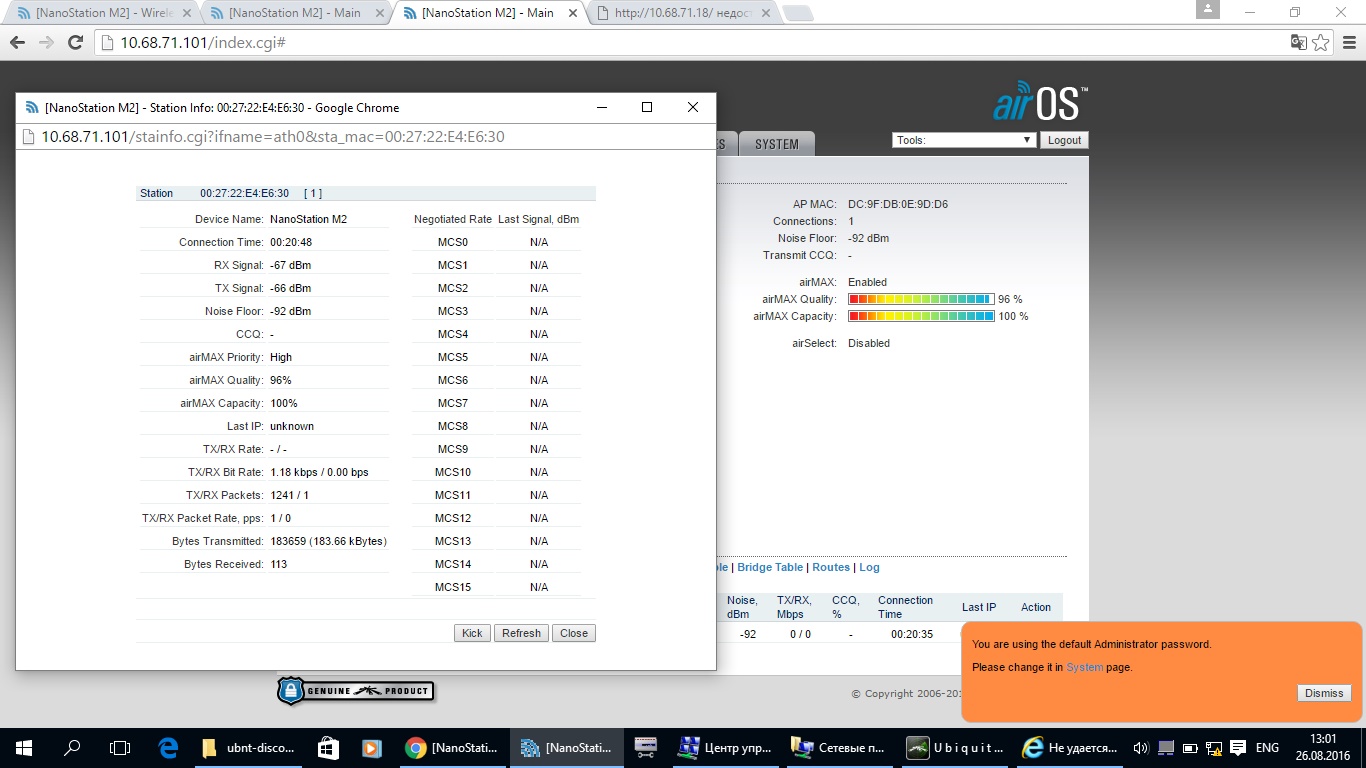

Автор D Djesus новичок 25 Авг 2016 2 0 3 33 26 Авг 2016 Автор темы #4 не понимаю почему TX пакеты идут а RX нет сигнал аирмакса вроде отличный
V Vitalikcel новичок 24 Авг 2016 10 0 3 40 26 Авг 2016 #5 Transmit ccq - пробуй менять каналы и ширину пробуй 20 мгц
