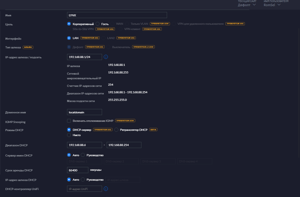

Вайфай ловит, даже подключается, но не хочет раздавать айпи адреса по DHCP
Если прописать вручную то все ок.
Судя по предыдущим темам нужно копать в VLAN, как это сделать ума не приложу.

У Вас режим DHCP настроен на раздачу с usg, а не с микротика, соответственно ничего и нет. Вероятно надо ртеранслятор включить и настроить вручную (адрес микротика).
