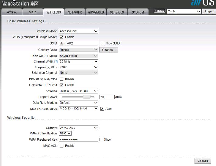

Добрый день.Мы организовали видеонаблюдение на пещаном карьере при
помощи Ubiquiti NanoStation M2.Настроили их в режиме моста.К одной
станции(точка доступа) подсоеденили 3 камеры и через 300 метров
станция(клиент)непосредственно к регистратору.Работает не
стабильно.Часто пропадает.На этой територии органезованне еще 2 таких
моста.Они тоже не стобильны.Если работает один мост то другие часто
пропадают.Подскажите с настройками.Пробовали менять частоты.Нет
стабильности работы.Все 3 моста примерно в одном направлении.Есть
скриншоты настройки клиента.Приложу к письму.Зарание спасибо.

Нужны скриншоты со всех loco, тогда подскажу. Можно на 89879449994@mail.ru

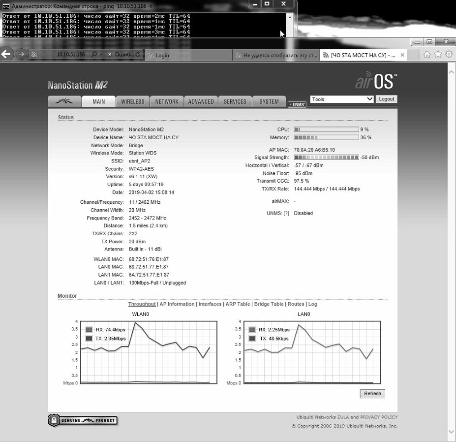

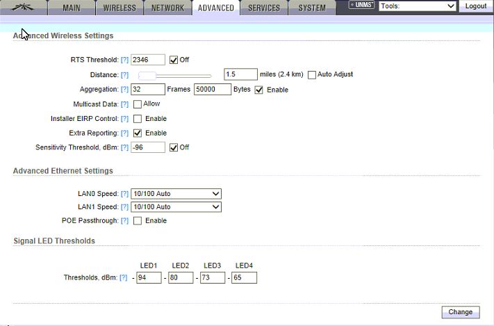

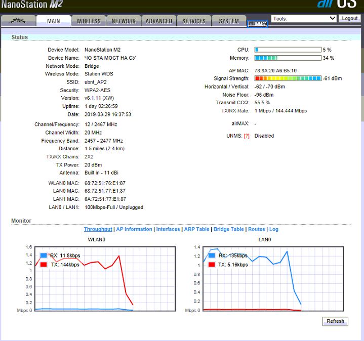

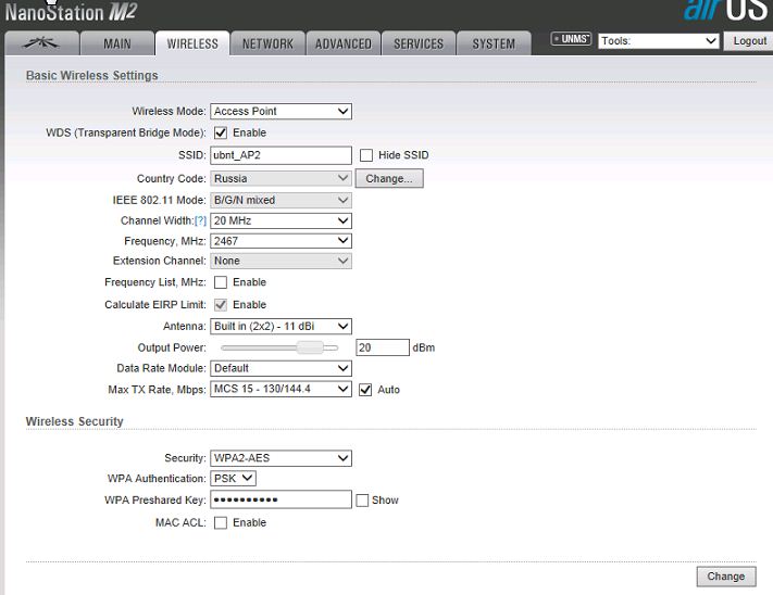

Добрый день! Тему решил не создавать
имеем:
AP - NanoStation M2
Station - NanoStation M2 2 шт. на расстоянии 2 и 2.2 км
вопрос:
Это вообще нормально?
6.692
400
save.l
24 Окт 2014
15

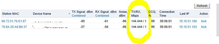

Меня смутило, что RX = 1.
Данный параметр выставлен в Automatic. Стоит уменьшить вручную?
Приоритета для конкретного клиента нет. Раз в 2-3 недели стабильно ловлю проблемы с падением пинга (причем то до одного клиента, то до обоих), т.е. пинг 10-15, но стабильно после 2-3 недель падает до 2000-2500. Помогает только перезагрузка AP со сменой частоты на 1-2 ступени (хотя судя по сканеру смена частот не должна влиять).
Точки передают изображение с IP-камера.
1.497
242
RX =1
Помехи на пути сигнала. Не соблюдена зона Френеля. Не правильные настройки. Не правильная юстировка.
Пройдитесь по всему. Как только один из представленных не правильно настроенных пунктов исправите - проблема уйдет. Для 2км и более я бы использовал другие модели с узким лучем.

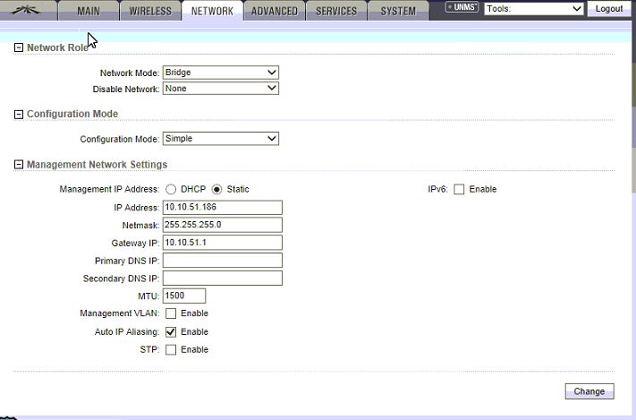

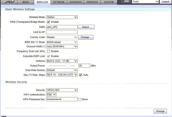

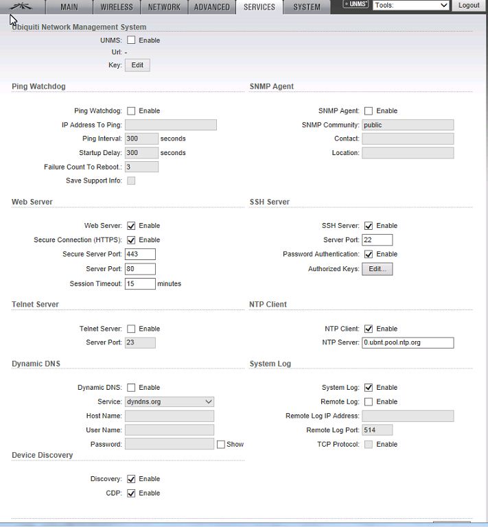

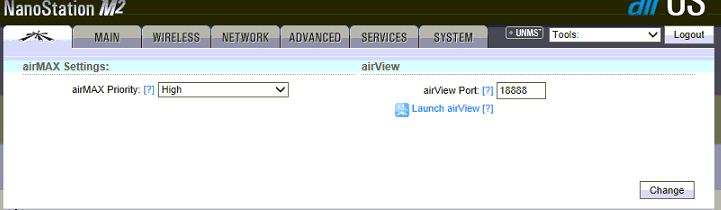

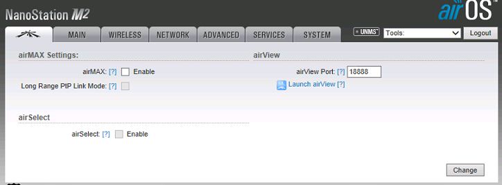

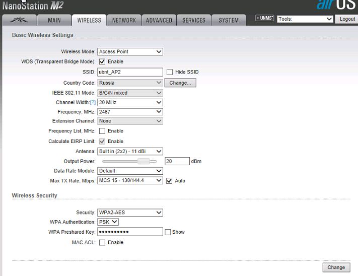

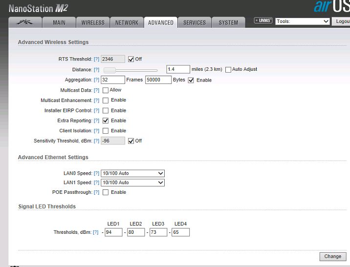

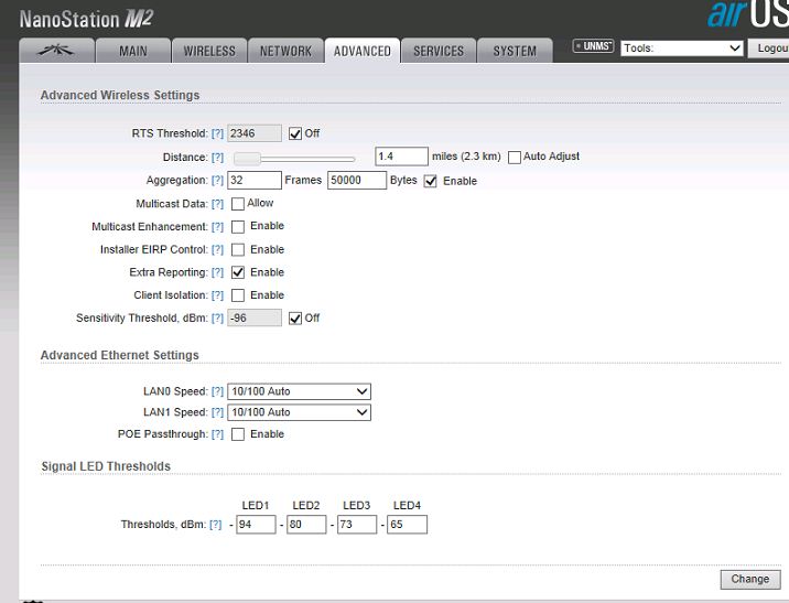

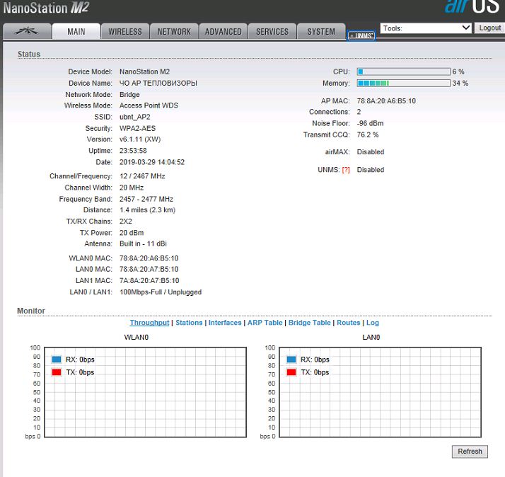

Физические помехи отсутствуют. Территория открытая. AP и оба Клиента подняты от уровня земли на 2,5 м. Скрины AP прилагаю.
save.l
24 Окт 2014
15

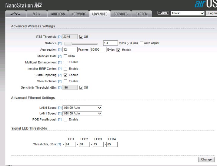

Клиент. Второй аналогичный с другим адресом только:
client186-1.JPG client186-2.JPG client186-3.JPG client186-4.JPG client186-5.JPG client186-6.JPG client186-7.JPG
1.497
242
2,5 метра мало. Смотрите что такое зона Френеля. CCQ слишком мал (либо помехи, скорее препятствия). Юстировка ужасная.
Не можете поднять выше? Тогда используйте другое оборудование, например PBE M5

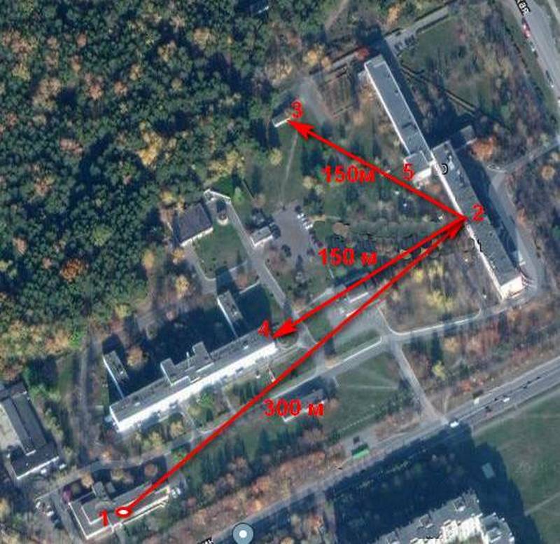

Добрый день! Имеется объект на котором установлен мост Loco M2 + соединен в точке 2 с коммутатором по сети + 5 Ip камер 2х мегапиксельных.
1 - двухэтажное здание, точка доступа + интернет + установлен NVR
2 - клиент на крыше 5эт. здания
Как соеденить камеры на крыше в точке 4 (пятиэтажное здание), с камерой 3 (одноэтажн.) с камерой 5 ( на фасаде) ?
Мой первый вариант: установить рядом с точкой 2 еще один Loco M2 (репитер) (я так понимаю можно будет соединить на крыше репитер с мостом + Poe коммутатором и спустить по кабелю к сетевому коммутатору а там к остальным камерам ?). Второй вариант: Установить точку доступа (всенаправленную) в точке 4 Или есть варианты получше?
На здании точки 2 и 4 установлены вышки сотовых операторов, мешать друг другу не будем?
6.692
400
Очень плохо видны цифры на изображении. Вроде бы wi-fi 2.4 ГГц не попадает в диапазон сотовых операторов, но лучше уточнить. Кроме того Вам потребуется разрешение от Роскомнадзора. Не совсем понятно сколько камер в каждой точке установлены.
6.692
400
Если с точки 4 есть прямая зона видимости и чистая зона Френеля во все остальные точки, то второй вариант лучше. Если же первый вариант - лучше секторный *beam в точке 2, возможно, что понадобиться еще отдельная пара для связи между точками 1 и 2.

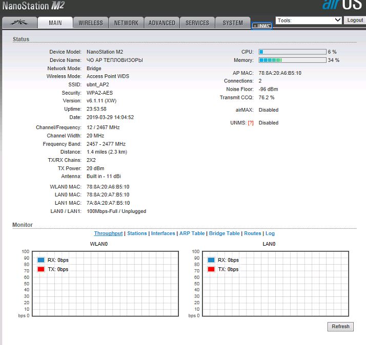

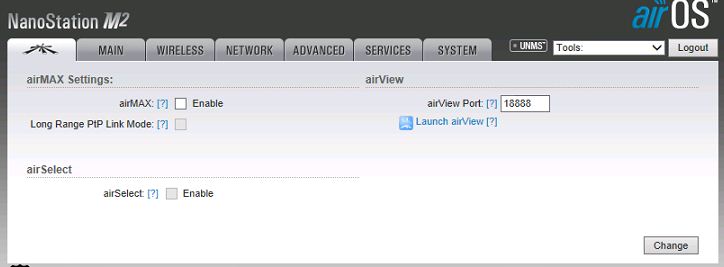

Garry Pershing
3 Янв 2020

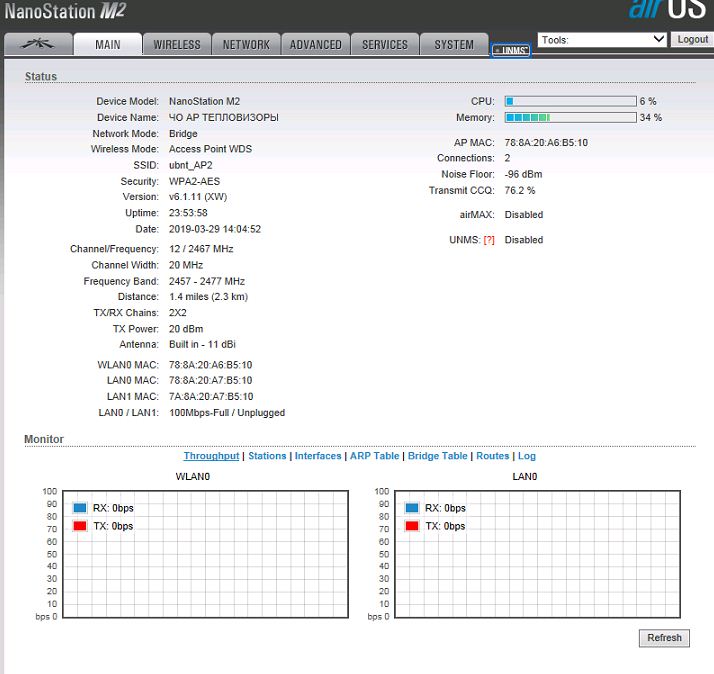

55

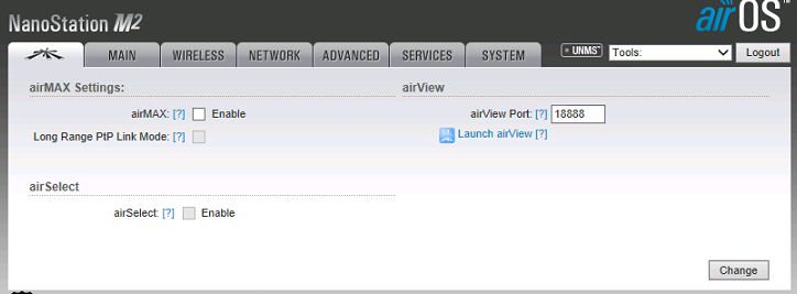

Прошу прощения, но только меня напрягло, что на АР отключен AirMAX?
