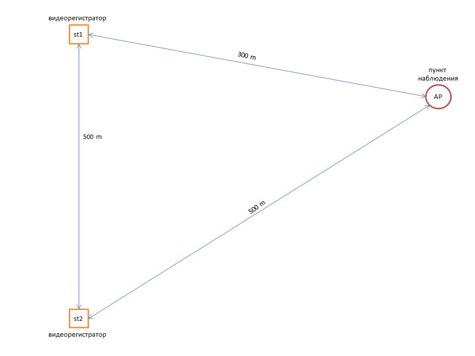

G gtp8500 участник 4 Фев 2016 124 13 20 10 Ноя 2016 #1 Нужно создать сеть для доступа к видеорегистраторам в бюджетном варианте, например AP - Bullet2 с Omni AO-2415, ST- LocoM2 Последнее редактирование: 10 Ноя 2016
arastegaev Moderator 16 Янв 2013 4.160 124 123 42 Москва 10 Ноя 2016 #2 лучше: 1. независимые мосты на LiteBeam 2. или AP - Rocket, клиенты LiteBeam
Автор G gtp8500 участник 4 Фев 2016 124 13 20 10 Ноя 2016 Автор темы #3 А в моем варианте какие минусы?
dimacbz Moderator 16 Июн 2014 1.497 242 75 10 Ноя 2016 #4 gtp8500 написал(а): А в моем варианте какие минусы? Нажмите для раскрытия... Смотря сколько камер весит на одном Локо и какой у них (битрейт, кадр/с, каналы).
Автор G gtp8500 участник 4 Фев 2016 124 13 20 11 Ноя 2016 Автор темы #5 локо подключится к аналоговому видеорегистратору на 4 камеры, а я из пункта наблюдения через вебморду захожу и просматриваю архив вот и все
