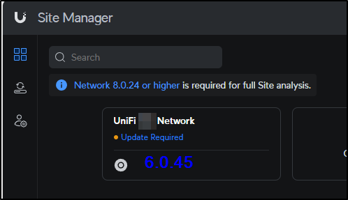

Доброго вам.
Долго время ничего не обновлял - вроде всё работает , но не хватает уведомлений в телефоне и управление с телефона в приложении.
Я так понимаю что необходимо обновить Контроллер до 8.0.24 версии без этого работать не будет.
"Network Server Update Required"
Или
можно настроить проброс порта через интернет на порт 8443 (или поменять его) ?

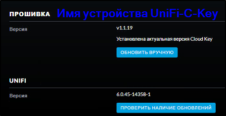

UPdate:Нашел вроде нужную страницу с актуальными прошивками(выше уже не поставить?):
Firmware
UniFi Cloud Key firmware 1.1.19
6 Apr 2021 Release Notes
Software
UniFi Network Application 7.2.97 for UniFi OS Consoles and Debian/Ubuntu
6 Feb 2023 Release Notes
This Network Server is running Version 6.0.45, which does not work via Site Manager.
Please update or try reaching it remotely via network.unifi.ui.com or locally via unifi.DOMAIN.ru:8443 or 192.168.21.10:8443

Ключ у меня обычный UCK
Если первого поколения то до 8 версии контроллер никак не обновите.
Опять же вы везде не рекомендуете обвнолнять на 6 версию контроллера
Это было актуально когда эта версия появилась.
Совершенно верно.

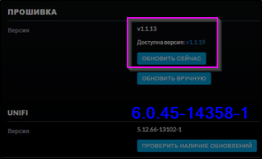

Спасибо , уважаемый fAntom
Ну значит не видать мне доступа с телефона и браузера .
и поможет только проброс портов -- верно ?
Так нужно ли обновить контроллер сейчас на последнюю актуальную --7.2.97 ?
Да и точки доступа нужно ли обновить до актуальной версии ?
UAP-AC-LR - Software Downloads - Ubiquiti - послденяя 18 Jun 2024 V6.6.73
Причем эту самую страницу с трудом нашел, такак UCK находил.
6.371
383
Контроллер можно обновить, точки на последние не стоит, может контроллер не понять.
