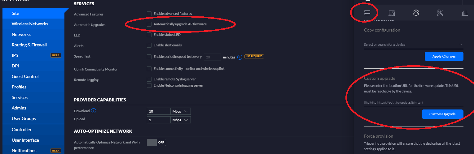

Добрый день. У нас возникла проблема с MacOS и Windows при подключении к wi-fi то есть пинг , то нет пинга. Как бы глупо это не звучало, но это произошло после автоматического обновления точек.(уже убрал галку, "автоматическое обновление")
Сейчас версия прошивки контроллера 5.10.26-11685-1
Версия прошивки cloudkey UCK.mtk7623.v1.0.11.7df68cf.190809.2115
Версия точек Unifi AP AC Lite 4.0.54.10625
Как сделать downgrade на предыдущие прошивки? Или где-то нужно убрать галку в новой прошивке?
Аскар
14 Апр 2015
37

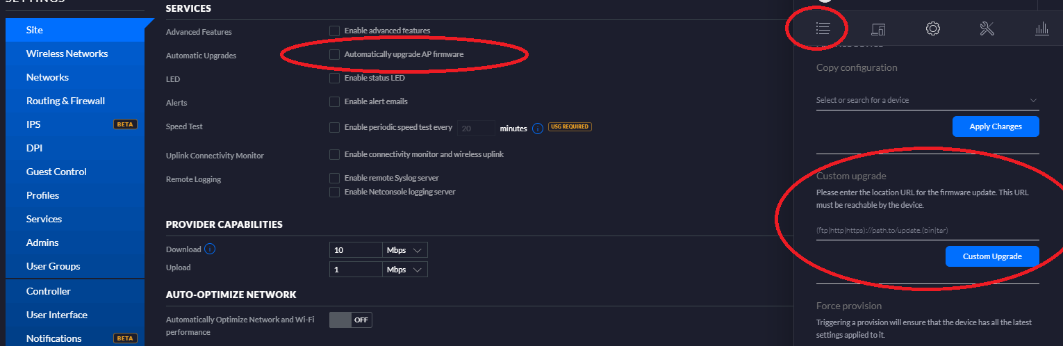

downgrade можно попробовать и через контролер. Только путь к прошивки надо указать.
https://help.ubnt.com/hc/en-us/articles/204910064-UniFi-Changing-the-Firmware-of-a-UniFi-Device

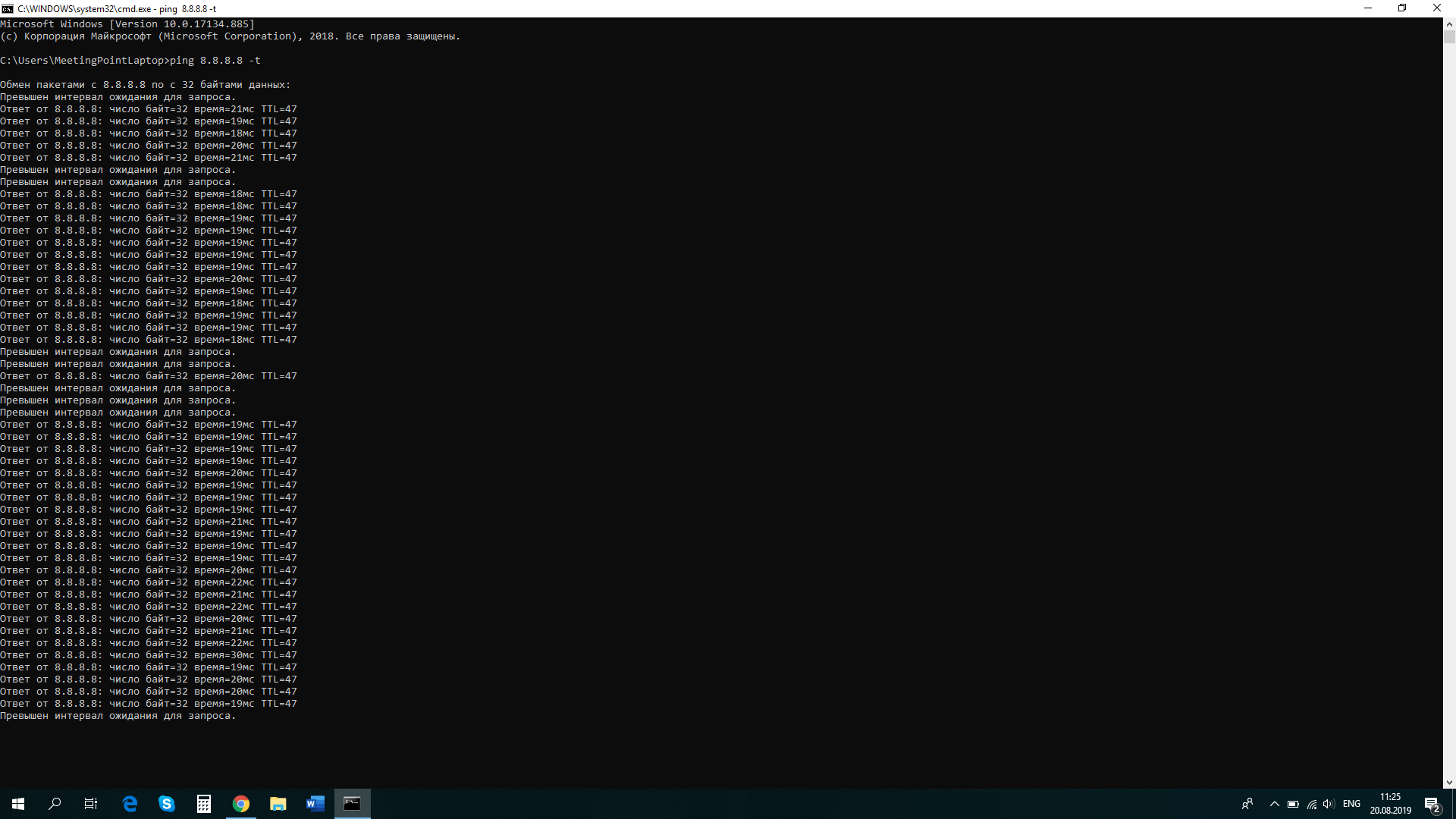

Как это проявляется? что не так с пингом? по подробнее.
Аскар
14 Апр 2015
37
как и сказали на верху "Дороги обратной нет". И это так. понизить можно до .0.21
Добрый день. Принтскрин во вложении. Стоит микротик, далее cisco коммутатор и в cisco подключен cloudkey
6.405
Ну даунгрейд допустим до 4.0.42 возможен (пишут, что на данный момент самая стабильная). Во внешний мир смотрит микротик или циско? Если циско, попробуйте cloud key переставить в микротик.
