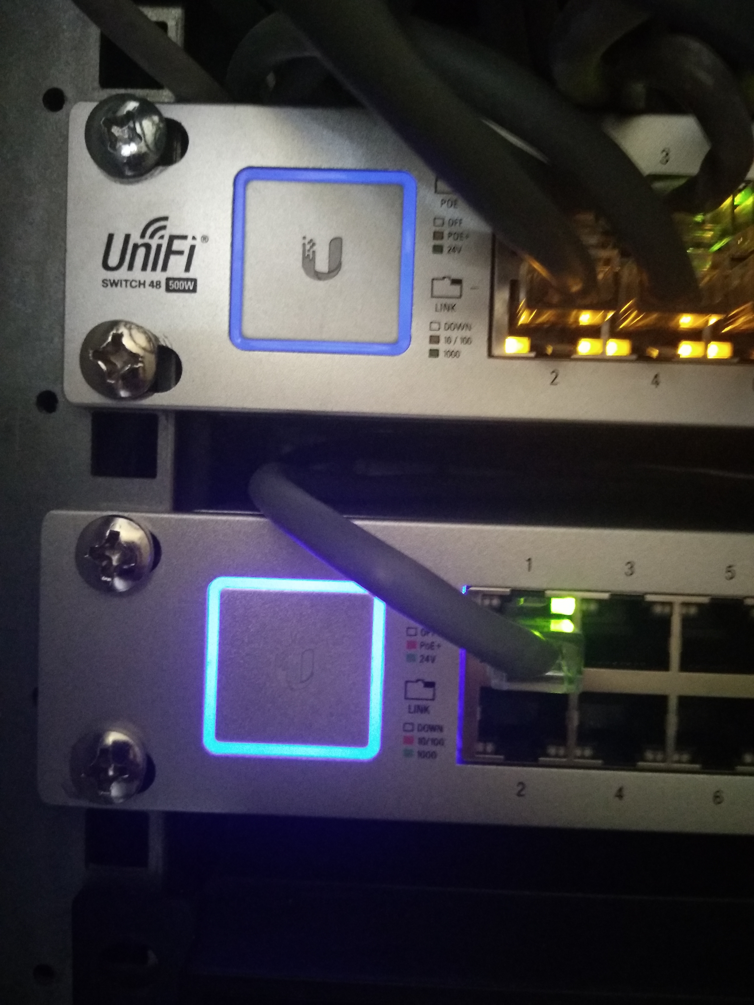

всем добрый день, не так давно достался в наследство сеть на оборудовании ubiuiti, есть несколько вопросов не закидывайте камнями сразу
имею два свитча unifi 48 POE 500W , один 24 POE 500W, две точки unifi AP LR, версия контроллера 5.4.11
теперь вопросы
  1. На 48 портовых свитчах цвет индикатора состояния разный (фото прилагаю ) на старом свитче цвет более тусклый , не говорит ли это о плохом состоянии свитча?

заменил старый свитч (у которого индикатор слабо светился) на новый скопировав на него настройки через manage device - copy configuration, подключенные точки и свитч перестали самопроизвольно рестартиться (adopt и reconnect остался ) делаю вывод что проблема со свитчом все же была
