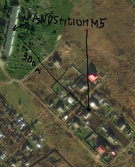

Здравствуйте.Стоит оборудование Ubiquiti NanoStation M5,расстояние между ними 300 метров,вяжутся на скорости 100 м/c.Нужно покрыть зону близ лежащих домов wi-fi (100-150m).Подскажите пожалуйста, какие возможны варианты?

если расчитывать 9 домов близлежащих, то удобнее и экономически выгоднее к каждому дому кинуть проводом и там wi-fi роутер
поставить рокет (как БС) с круговой антенной а остальным клиентов (Beam/Grid)

Ubiquiti Loco M5 каждому на дом,оптимально?Если Ubiquiti Bullet 2HP + omni AO-2408 выносить на улицу,через маршрутизатор или через маршрутизатор UniFi AP LR чтоб можно обычным телефоном принимать.Хотелось бы сильно не мудрить
Если Ubiquiti Bullet 2HP + omni AO-2408 выносить на улицу,через маршрутизатор или через маршрутизатор UniFi AP LR чтоб можно обычным телефоном принимать. Хотелось бы сильно не мудрить

Мне хотелось бы дать соседям интернет по меньшим затратам.Возможно просто маршрутизатор
Ubiquiti EdgeRouter X и к ниму UniFi AP LR или выносную антену для усиления вай фай сигнала

Чем Вам не нравится мой первый вариант? смысл городить огород из всенаправленной антены+ точки доступа каждому клиенту( даже локо), либо на 5-ти этажке ставить сектор и каждому ставить по локо, если у Вас есть уже канал который пришёл в центр. Обычный микротик и каждому в дом провод по электро-столбам. Ведь все равно в каждый дом придётся ставить роутер. Просто сами усложняете задачу. По UniFi Вам так же придётся протянуть кабель к дому и повесить эту антену.

Огород из проводов мне точно не нужен.Разве Unifi не обычный вайфа усилитель сигнала,который подключается к роутеру и его сигнал можно принимать обычными телефонами?

Вот именно это обычный вай-фай. поставив его у себя дома сможете по участку ходить и пользоваться интернетом, до тех пор пока будет хватать мощности передатчика в вашем телефоне, соседе же максимум что получат, это слабый, обрывающийся сигнал у себя в окне, выходящем на ваш дом.
поставив Ubiquiti Bullet 2HP + omni AO-2408 у себя на крыше, придётся каждому дома ставить wi-fi repeater для приема и усиления сигнала.
Не хотите провода, тогда решение идеальное для вас Rocket M2+airMax Sector на крыше многоэтажки и каждому клиенту на дом по NanoStation Loco M2. Да это не дешево, зато без проводов.
Это не усилитель. Это точки доступа
