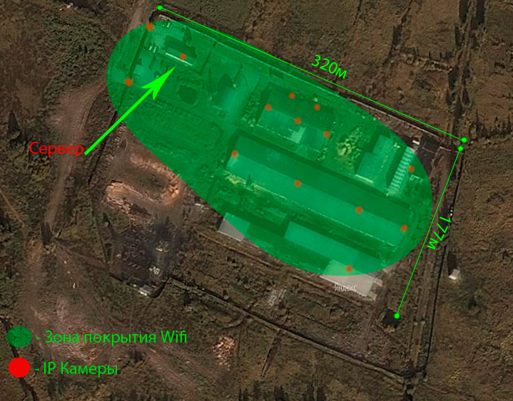

Здравствуйте. хочу у вас приобрести оборудование на сайте, но не могу решиться что взять. есть объект, на котором будут установлены ip камеры. требуется покрыть объект wifi(размер объекта длина 320м. ширина 177м.) для дальнейшего заведения камер в локальную сеть. может что то посоветуете. спасибо.

На картинке выше нарисовано расположение камер. Если подключать через ethernet кабель можно ли на Точку доступа NanoStation Loco M5 через свич повесит несколько камер, которые будут рядом? планируется 14 камер

Радиоканал используется в случаях, когда прокладка кабеля невозможна. В остальных, конечно же, кабель проще и надёжнее.
В вашем случае, все камеры в зданиях однозначно соединяйте кабелем. Там же ставьте управляемые свичи (не хабы!).
В одном из зданий на крышу выводите Рокет с круговой антенной, на него направляйте Локо с крайних левых и правых точек.
На одну Локу можно вешать несколько камер из соседних точек, соединённых кабелем. На ваших расстояниях всё будет работать Ок.
Спасибо большое за совет!
