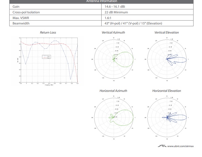

7. как правильно юстировать антенны-. насколько важно устанавливать вертикально по уровню?. в каких плоскостях нужно юстировать клиентские устройства.? как правильно выбирать угол наклона БС в вертикальной плоскости.?
в данный момент: БС стоят под прямым углом на высокой башне нужно ли её наклонять на участок? правильно ли то, что она смотрит в даль?.
клиентские устройства юстирую так- включаю приложение algin antenna и кручу влево вправо в вертикальной позиции... ну и оставляю так где показывает меньше всего дб..
