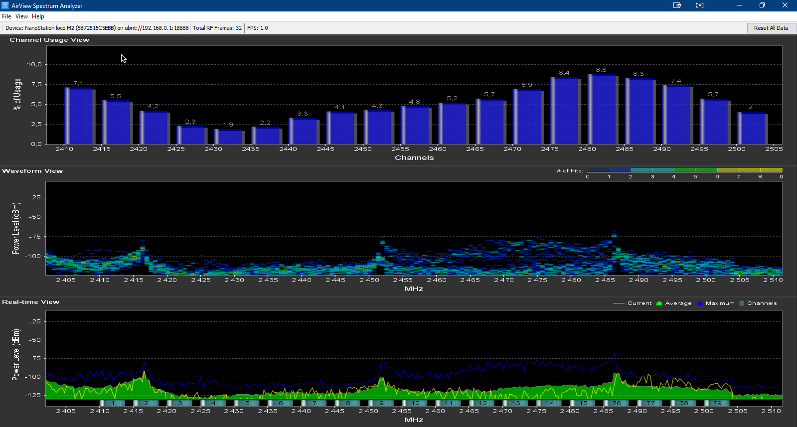

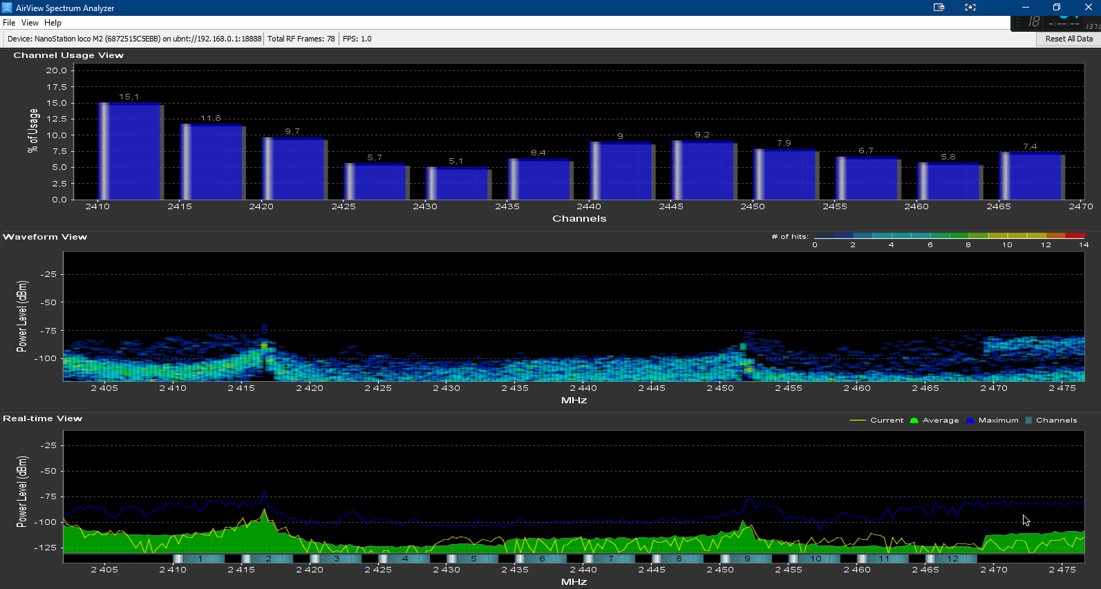

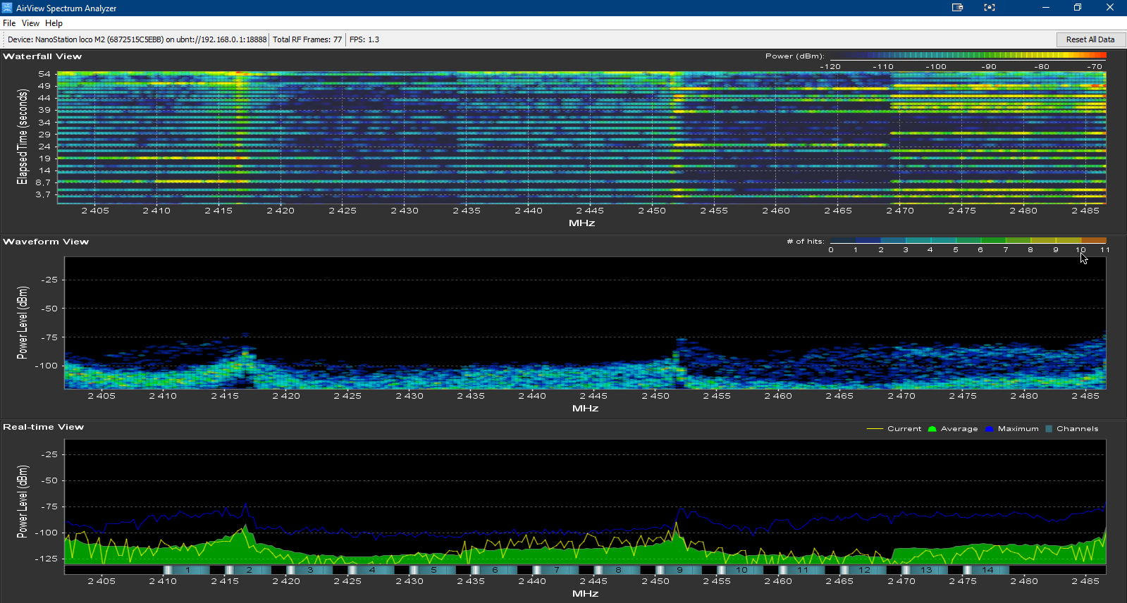

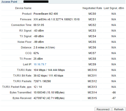

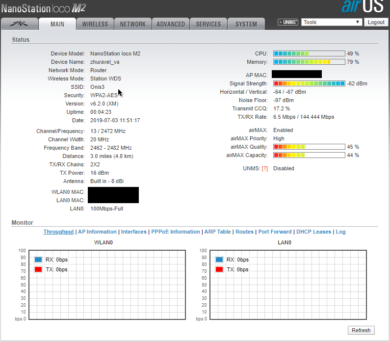

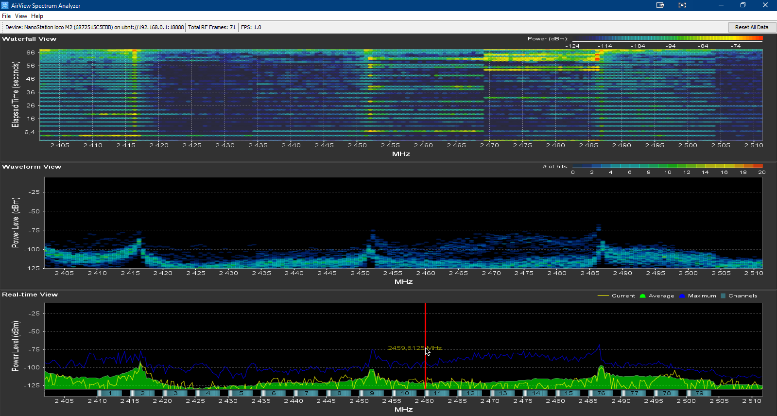

Привет всем, уже как пару дней наблюдаю проблемы на nanostation loco m2, с падением качества Wi-Fi, и TX Rate. AP является PowerBeam M2 400 установлен интернет-провайдером, также как и моя станция (скриншот с информацией о AP), сила сигнала показывает около -63 дбм, сам loco m2 эксплутируется почти 4 лет, что думаю довольно мало еще прожил, и ставили его сами веб-мастера, поповоду этой проблемы мастера сообщили, что данная проблема в самом оборудовании, и требует ремонт флеш-память, но я не уверен в этом, и хочу полностью убедиться, что вся эта проблема кроется на ихней стороне либо присутствуют помехы, может из за этого так очень плохо, у меня память скачет от 75 до 95%, я скинул скриншоты чтобы было вам понятно, я сам даже не знаю как описать ситуацию. Помогите!

Так у Вас CCQ вообще стремится к нулю. Скорее всего проблема в юстировке антенны (особенно с таким перекосом 62% против 17%).
6.693
400
Меньше 85% уже непорядок, а желательно больше 95%.

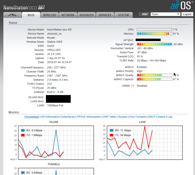

Сегодня на AP сменили канал на 250 (скинул скриншот) теперь работает намного лучше, скачет из 50% до 65%, а теперь если вы говорите что, "меньше 85% уже непорядок", значит не полностью проблема решена, по поводу юстировки антенны, вроде всё правильно я её шатал, ничего не меняется, кроме того я заметил, что неподалёку есть дерево (то самое место куда направлен STA), и на нему выросли ветки и на них уже листья есть, но оно не совсем перекрывает (2 года назад мы были уже спиляли большою ветку, из за которого на Loco M2 из -72 дбм сигнала стало -61 дбм). Так к чему я веду, может ли мешать листья, если они не полностью перекрывают луч из тарелки? (Надеюсь Вы меня поймете, а то я сложно описал ситуацию)
Естественно... Помеху нужно не только в прямой видимости убирать но и в зоне френеля.... тоесть есть прямая между точками, а есть еще метра 3 -5 в стороны от этого луча.... вот там желательно чтобы тоже ничего не росло

Loco на такие расстояния слабоват, вам нужно powerbeam на мой взгляд.
bridge38
27 Апр 2017
Loco M2 сама по себе не лучший вариант для работы в любом линке. А если куча помех, как у Вас, то спасет только узконаправленная антенна. Ставьте Powerbeam и настраивайте. Будет работать точно. При параметрах, как на последнем скрине, линк не рабочий практически.
