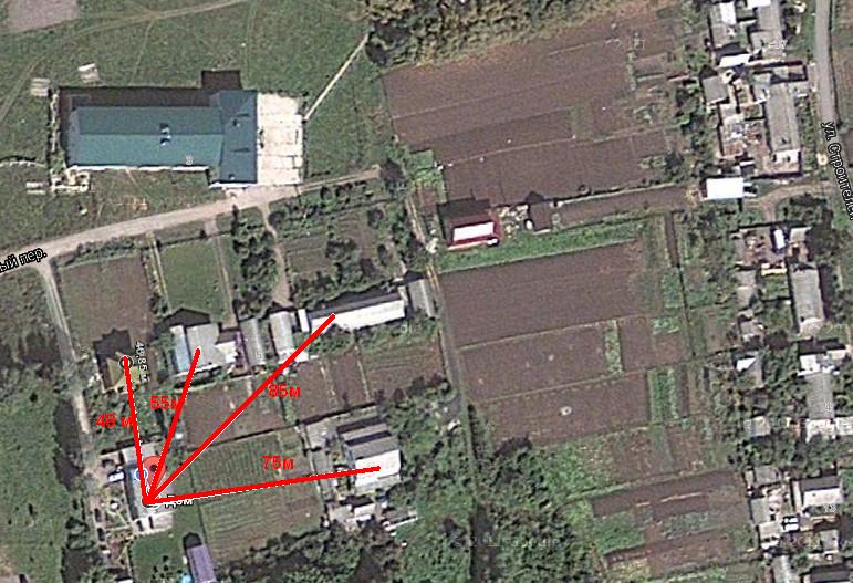

Здравствуйте. Уважаемые форумчане прошу помощи.
Есть задача прокинуть wifi мост от оптического порта на расстояние 1 км прямой видимости и раздать интернет на 5 домов.
Как это лучше сделать? У меня есть 3 варианта.
1.Использовать MikroTik как мост и поставить на каждый дом как приемник
2.Создать wifi мост и прокинуть до домов витой парой
3.Создать мост,поставить всенаправленную антенну метров на 200,на компы wifi адаптеры
Бюджет 18000 рублей.
Посоветуйте связку чтобы можно было все полегче настроить и хорошо работало.И если скорость на порту 50 мегабит/сек. то какая будет у конечного пользователя в каждом из 3 вариантов.
Голова есть,руки тоже. Конкретно никогда не занимался.
Спасибо.

1. С первым вариантом Вы просто не уложитесь (приблизительно 25000 руб.) в заявленный бюджет, но меньше "геморроя":
1.1. Rocket M2 + Антенна Ubiquiti AirMax Sector Antenna AM-2G16-90
1.2. У клиентов поставить NanoStation Loco M2 (5 штук)
2. Третий вариант вообще не рассматривается, из за низкого профита по скорости и качеству линка
3. Второй вариант:
3.1. Ставьте 2 штуки Ubiquiti NanoStation M5 для моста
3.2. После моста ставьте TOUGHSwitch-5- PoE (как раз на 5 домов)
3.3. Кабель в бухте, например внешний кабель Медный Lemon Breeze UTP 4PR 24 AWG CAT 5e, бухта 305 м или подороже и по качественней кабель от Ubiquiti (расстояние до клиентов не более 100 метров, а значит кабель можно укладывать без проблем)
4. Со вторым вариантом много "танцев с бубном", но зато Вы уложитесь в бюджет (приблизительно 18000 руб.).
P.S. Выбор за Вами, поработать и сэкономить или сделать дорого и сердито....

Мой совет:
в начале Nanobeam m5 (или Nanostation)
в
конце каждому по airgrid m5 или Nanostation loco m5.
А про кабеля - учитывая возможную проводку по дому - в пару домов можете не довести... Ведь вам нужно уложиться в 100 метров, а это не всегда реально...
Ну а третий варик - не варик...
P.S. про скорость: по 10 в том случае если все одновременно сидят. А так в разные моменты времени может и по 25 быть и т.д.

Больше всего мне наверное подходит вариант 2. Т.к. в той многоэтажке где оптоволокно есть просто свободный порт, к которому я хочу официально подключить передатчик (и забыть за него. Это реально?) ,мостом кинуть на свой дом и уже самому раздавать. Просто в том доме я никого не знаю. И еще, насколько точно нужно направить передатчики друг на друга? А если кабель будет немного метров на 10 больше 100 метров, чем это грозит?
