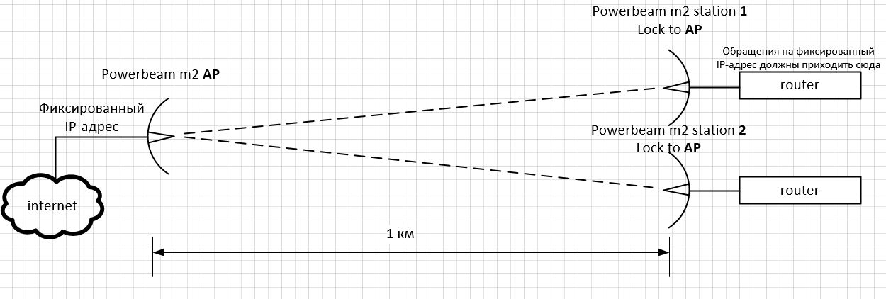

Добрый день! Есть необходимость организации радиоканала на два частных дома (соседи). Будет ли работоспособна схема, представленная на рисунке? Кроме этого - нужно получать от провайдера фиксированный IP-адрес и запросы на этот адрес должны приходить в сеть station 1 (на конкретный компьютер). В настоящее время фиксированный адрес реализован на DSL, через роутер проброшен на домашний ПК. Но как быть в случае радиомоста?

Можно использовать точка-точка или как приёмник при ptmp, а вот в качестве источника в Вашем случае применить не получится. К примеру Rocket может выступать в качестве базовой станции.
Спасибо за информацию. Тогда, в случае применения другого оборудования (rocket или может nanotstation) схема будет рабочей? Какое оборудование лучше всего подойдет для доставки интернета от провайдера на расстояние около 1 км до двух домов?
И, как я понимаю, перенаправление трафика по фиксированному айпи-адресу до нужного ПК - тоже реализуемо?

Naostation, не подходит ( она тоже CPE и ptp). Можете сами даташит посмотреть (ubnt.com (по русски спецификация)). Там же рядом находится документация на AirOS (смотрите версию 6.1.19). По последнему вопросу, должно быть реализуемо. Не забывайте, о том, что, по-мимо прямой видимости, помехи в зоне Френеля, будут мешать (параметр CCQ).

В качестве базы я бы взял бы наностейшн.а клиентскими поставил бимы. Хотя если между дворами не больше сотни метров, то можно и на раздачу бим. По крайней мере в прошивке 6.0.4 они умеют ptmp и могут работать как базой так и цпе.

ОК, как вариант поставить powerbeam в качестве клиентов, а на раздачу что оптимальнее? Nanostation?

Ну мы еще просто наносы, без буквы М ставили базами. Хотя говорят шо так низя. А так на 2 линка если соседи - пофиг, если бим поставите - меньше засрете эфир и энергетика линка выше. Либо как варик сделать линк бим-бим, поставить с той стороны тупарь и медью раскинуть дома. На таких условиях гарантированая сотка на прием на 2 лица.
