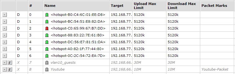

Можно создать 4 ssid и ограничивать скорость на 1 ssid. Или 4 dhcp. Но это не выход.
Правильным будет сделать ограничение на конкретного пользователя. Просто даже если в 1-ой конкретной фирме 1 пользователь будет "выкачивать" весь трафик, то тоже будут другие жаловаться.
У меня сделано конкретно ограничение на каждое устройство динамически:
