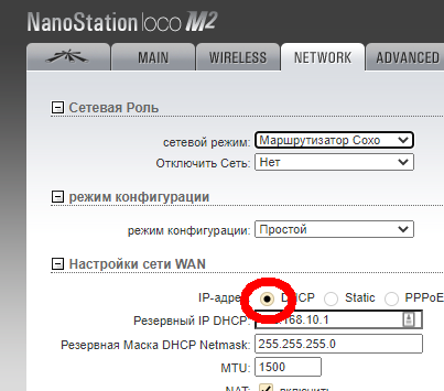

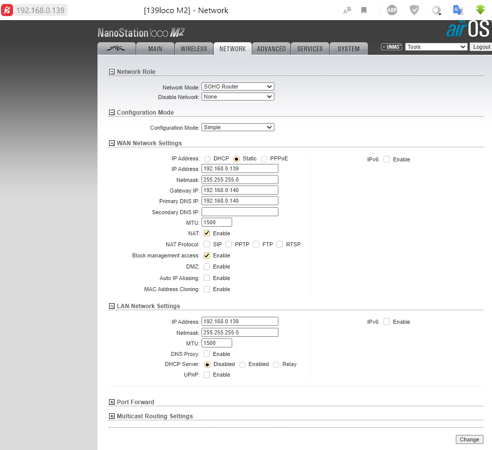

Всем привет. Имею такую точку доступа с настройками: 803480358037803680388041
Человек мне посоветовал превратить её в полноценную ТД (Soho-Router): 8040. За шаблон попробовал использовать сие руководство по настройке. Но не сохранял настройки пока не посоветуюсь с вами по части правильности заполнения мною строк. Всё ли правильно или где-то затык? Надеюсь на конструктивное общение.

Цель какая? Радиомост или для обычных устройств, как точка доступа ? Если последнее - 23 дБм перебор, около 2-7 дБм тогда.

Да не, как точка доступа , чисто что б раздавать интырнет с пятиэтажки на улицу для телефонов/планшетов. А удлинять/растягивать сеть пока нет необходимости.

Тогда около 5 дБм, выключить airmax (ну либо "Low") поставить. Не забывайте, что у смартфона, что у планшета, мощность передатчика слабая. Максимум, на открытой местности 500 метров. Это максимум, в городской, сельской застройке - 100м.

Да, конечно , изначально выключил, иначе вообще б не подключился... :):)
Меня всё же интересуют настройки по Soho-Router . Всё ли правильно? И что за "белый IP выданный провайдером" (это если при "статике") ??
8042
Или всё же DHCP ставить? 8043
6.693
400
Soho-router, это если по кабелю подходит интернет, иначе роутер, и в том и в другом случае включать DHCP (для остальных пользователей). Белый адрес - это который дает провайдер - о на всех и "будет висеть на Вашем приемном устройстве". Белый адрес означает, что с любой точки Мира Вы сможете обратится к своему устройству.
6.693
400
В вашем случае основные настройки делаются на роутере - там в WAN ставится IP-адреc, который дал провайдер или DHCP (если динамический) и остальные параметры выданные провайдером. Потом настраивается DHCP уже для внутренней сети. В nanostation ставится режим АР (точки доступа ) и bridge, мощность ~5 дБм, ширина канала 20 МГц.
G
greis
18 Май 2014
В вашем случае основные настройки делаются на роутере - там в WAN ставится IP-адреc, который дал провайдер или DHCP (если динамический) и остальные параметры выданные провайдером. Потом настраивается DHCP уже для внутренней сети. В nanostation ставится режим АР (точки доступа) и bridge, мощность ~5 дБм, ширина канала 20 МГц.
Спасибки. Значит идея Soho-Router отпадает сама собой.

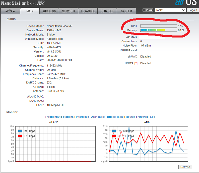

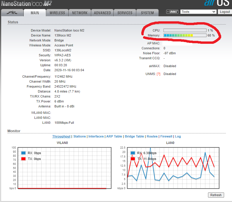

  1. Память. 8085 Почему забита больше чем на половину? Не подключено ни одно устройство. Так и должно быть или что-то у меня неправильно настроено?

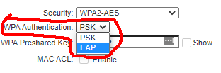

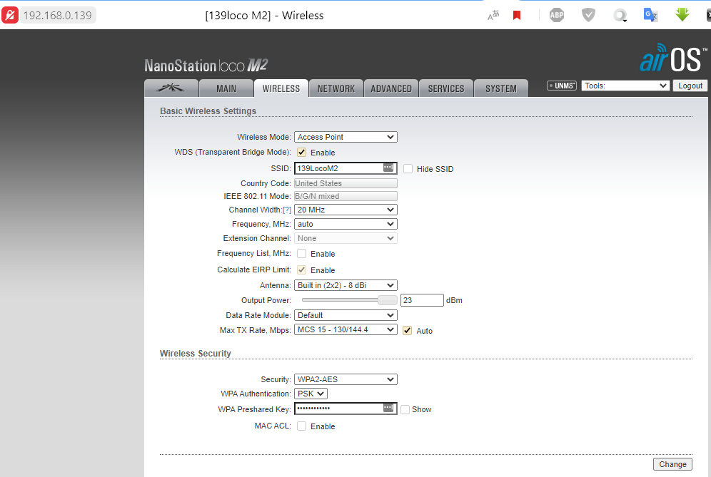

  2. Два варианта аутентификации. 8084. Что они такое и какое лучше подключить?
  3. MAC ACL 8083 Так же - "вкл." или "выкл." ?

  1. Память. Посмотреть вложение 8085 Почему забита больше чем на половину? Не подключено ни одно устройство. Так и должно быть или что-то у меня неправильно настроено?

Мать мояяяяяааааа, чтож собрался на этой дуделке раздавать клиентам, она уже умирает бедная((((, ну вы блин народ чудите не по детски, вообще это клиентская точка доступа, ну какой из нее AP, макс линк построить 1:1. Что за микро скриншоты?.
