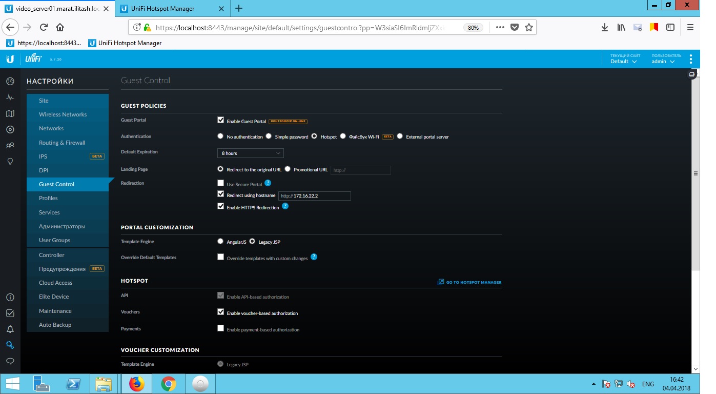

Прошу помощи в сложившейся ситуации. При сохранении конфигурации Guest Control вылетает ошибка
There was an error saving the guest control changes. Invalid payload.
Кто нибудь сталкивался с данной проблемой??? Контролер версии 5,7,20

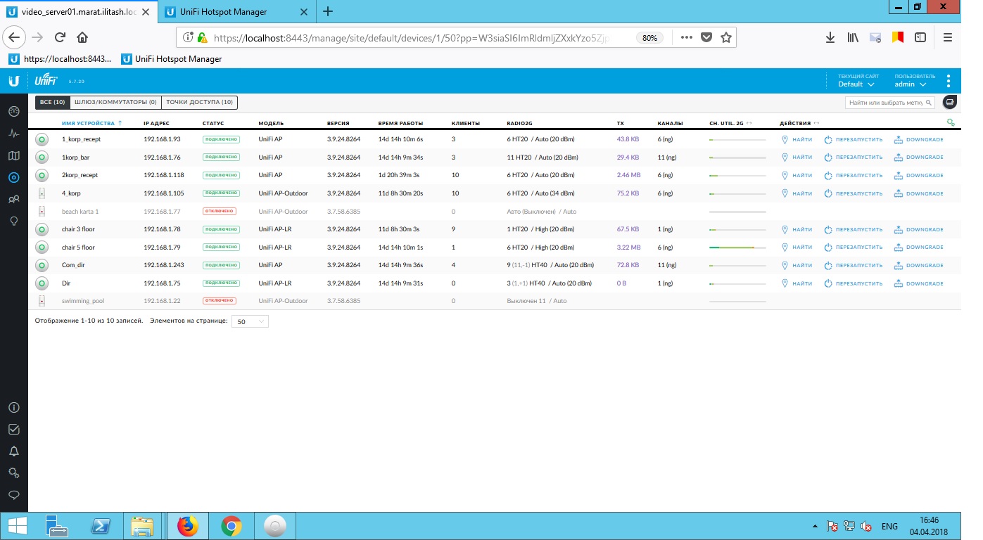

Бэкап выполнил без проблем. Портал внутренний, внешний так же побывал(результат тот же). Прилагаю скрины

Проблема решилась откатам прошивки точек до версии 3.9.21.8191.
