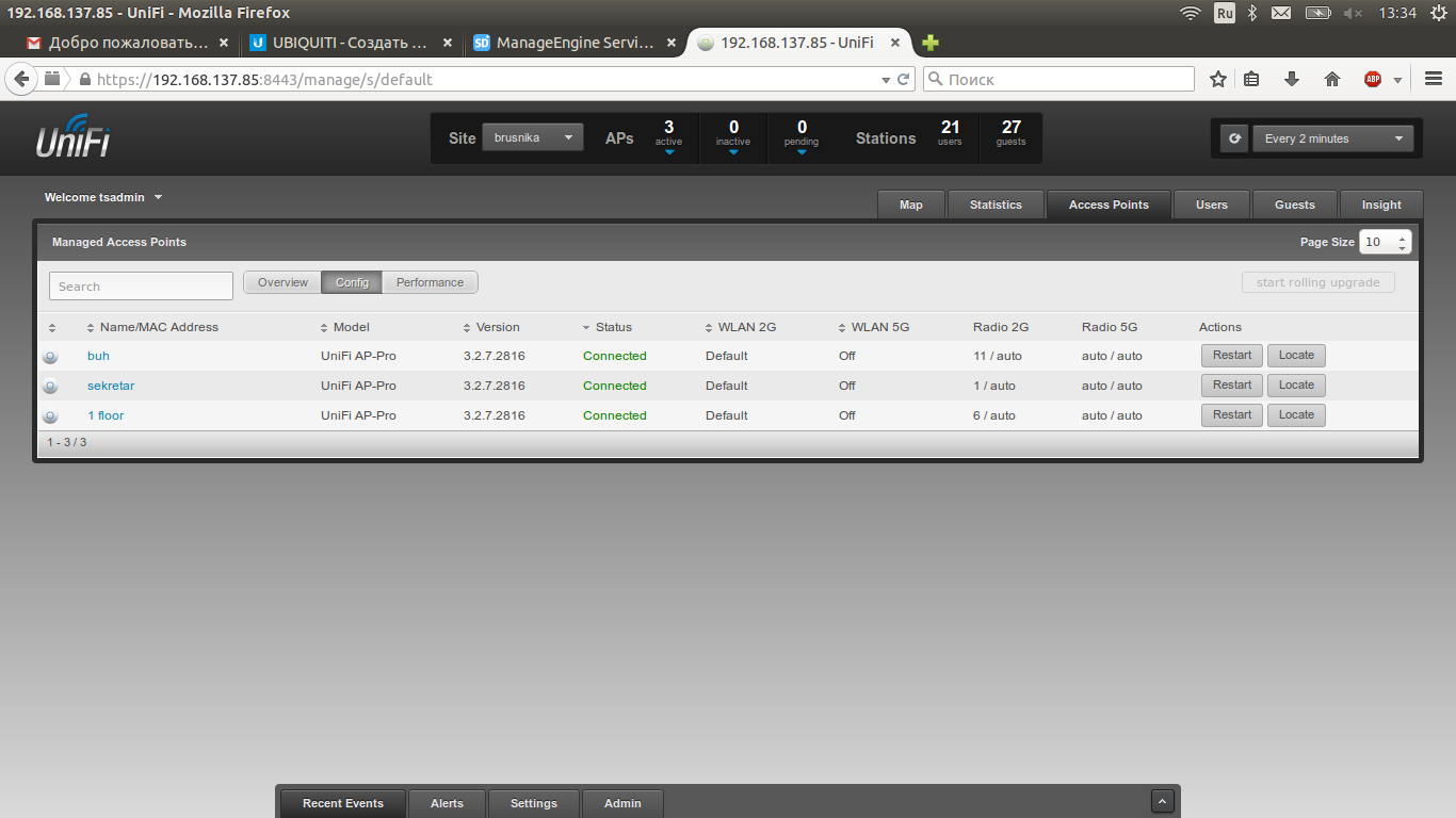

Имеются 3 точки AP pro Разведены по разным каналам 1,6,11 вручную в автомате почему то садились на одинаковые.
Вещают 3 сети: 1 без ограничений запаролена, 2 гостевые с ограничением в 512 на клиента.
Версия ПО: 3.2.7.2816
Канал в 5Ghz отключен, т.к. нет клиентов на 5Ghz.(и вроде бы стало лучше работать когда отключил)
Общее количество клиентов +-50
Суть в следующем: Периодически отпадывают клиенты с точек(клиенты стационарны, т.е. между не переключаются). Выглядит это следующим образом: в течении 40 секунд с клиента перестают ходить пакеты совсем, при этом от сети он не отключается(как в старых компексах arp таблица переполнялась и линк есть. а толку нет).
Вопрос как диагностировать такую проблему?

Наверное, у вас в группе default выставлены настройки, которые применяются ко всем трём точкам, состоящим в ней.
А вы вручную потом перебиваете их.
Попробуйте создать ТРИ профиля и применить к каждой точке СВОЙ один.

Аналогичная ситуация, через некоторое время перестает работать интернет у MacOS, хотя показывает что подключен к Wi-Fi. Думал глюки в контроллере, отключил две точки из трех. Проблема все равно осталась. Windows не так часто отваливается. Спасибо.

под глюками контроллерами подразумевается, что идет борьба 2х точек за клиента. точки расположены рядом.
Скорее клиент метается от точки к точке и не может определиться на какой остановиться.

Клиенты MacOS сидят в кабинете, максимум что они делают, подвинув ноутбук 30-40 см по столу.

Кроме "уменьшить мощность" и "разнести подальше" человечетво ничего нового не придумало.
